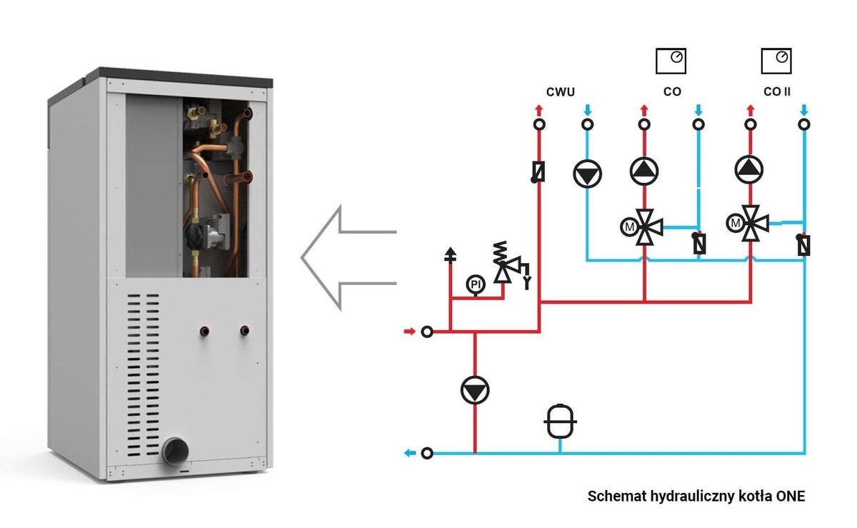

Witam, jestem nowy na forum, przeglądałem już sporo wątków i nie mam pomysłu na swoją instalacje. Piec Heinztehnic one basic 15KW, układ zamknięty, dom 150m, sprzęgło + 2 obiegi podłogowy i grzejnikowy, załączam zdjęciaIMG_20220107_161033.thumb.jpg.17cd7ddd70c25f51242f79700a19d390.jpgIMG_20220107_161022.thumb.jpg.c33cf72d88a50febf8816b30da74d78d.jpgIMG_20220107_161111.thumb.jpg.dbfbf31fd35b42e7ee5ca99419e8132f.jpg Problem polega na ciągłym zapowietrzaniu się pompy kocioł-sprzeglo oraz samego kotła,  powietrze stuka po wymienniku. Odpowietrzanie całego obiegu i pomp pomaga na kilka godzin, po czym ponownie słychać jak pompa zaciąga powietrze z pieca. Piec pracuje na 70 stopniach mocy 15KW. Na sprzęgło puszczam 60 stopni, na podłogę 36 stopni, na grzejniki 46 stopni. Podlogowka pracuje 24h natomiast grzejniki uruchamiane są przez regulator pokojowy. Pompa kotła chodzi na auto (sprawdzałem też na max), grzejniki na minimum, podłogowka lekko powyżej minimum.
Proszę o rady gdzie szukać przyczyny, dodam tylko że instalator był i twierdzi że wszystko ok, wymieniony strażak i zamkniety odpowietrznik automatyczny w piecu - niestety ich to nie dało.
Zapowietrza się pompa na drugim zdjęciu, z pieca wychodzi zasilanie następnie jest trójnik, od trójnika do góry idzie strażak a w bok w kolejności zawór 3drogowy z siłownikiem (ma czujkę na sprzęgle i pilnuje temp na sprzęgle ) potem zawór ręczny, potem filtr, następnie pompa, zawór zwrotny, odpowietrznik automatyczny, zawór ręczny i sprzęgło
Dodam tylko że piec ma wbudowany obieg ochrony powrotu z pompą więc ten zawór jedynie utrzymuje temp na sprzęgle, jak trzymam ten zawór otwarty na 100% to pompa ciągnie na full z pieca a proces zapowietrzanie nasila sie

Kawitacja wynika ze złej pracy tego zaw 3-D między pompą a kotłem!
Tego zaworu tam nie powinno być ,a pompa powinna być na powrocie ze sprzęgła.
Z resztą tego sprzęgła nie powinno być, przy pompie przewałowej sprzęgło nic nie daje!!! - prawie prawidłowy schemat jest w instrukcji kotła

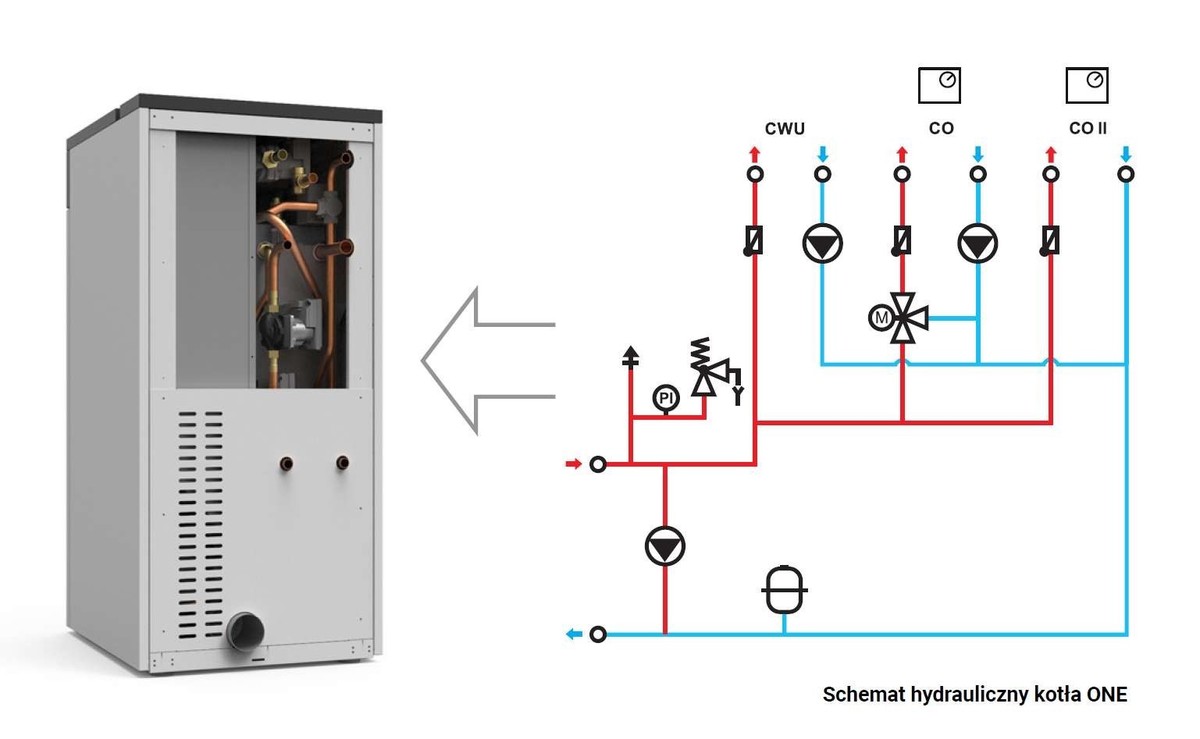

Jest pompa, tak jak podałem na schemacie, z resztą z DTR-ki tego kotła
Na dodatek schemat jest z błędami, gdyż czego innego można się po takich "specach" spodziewać.
Poniżej schemat jak powinno być, zawory zwrotne muszą być tam gdzie narysowałem , gdyż inaczej obiegi będą sobie podbierały wodę, o czym z resztą autor tematu raczył dopiero teraz wspomnieć.626988951_heiztechnikprawidowyschematpodczenia.thumb.jpg.92a5ee78e817d5516cca211dad80bddb.jpg
Pompa do sprzęgła musi być bo 2 pompy obiegowe nie zabiorą z pieca przez sprzęgło, a pompa w piecu jest tylko na krótki obieg zasilanie - powrót wewnątrz pieca
