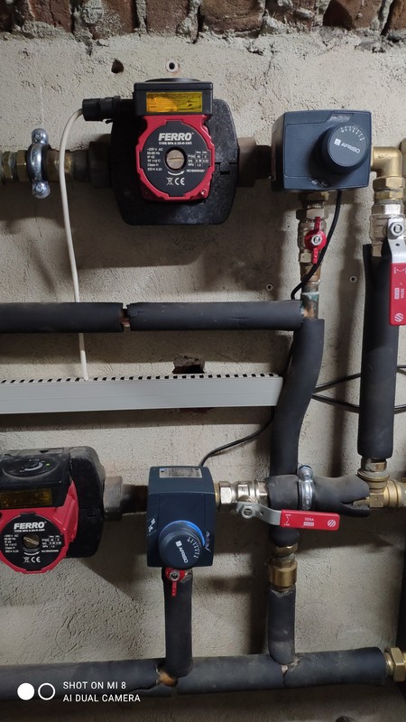

Chciałbym również dopytać o zawór 3d na ogrzewanie podłogowe, zawór z siłownikiem, temp zadana 38 stopni, na sprzęgle 60 stopni, pompa na minimum, a zawór ciągle pracuje otwarty w przedziale 70-90%, czy tak powinno być ?, Drugi taki sam zawór na grzejniki przy zadanej 45 stopni pracuje w przedziale 10-40% otwarcia.

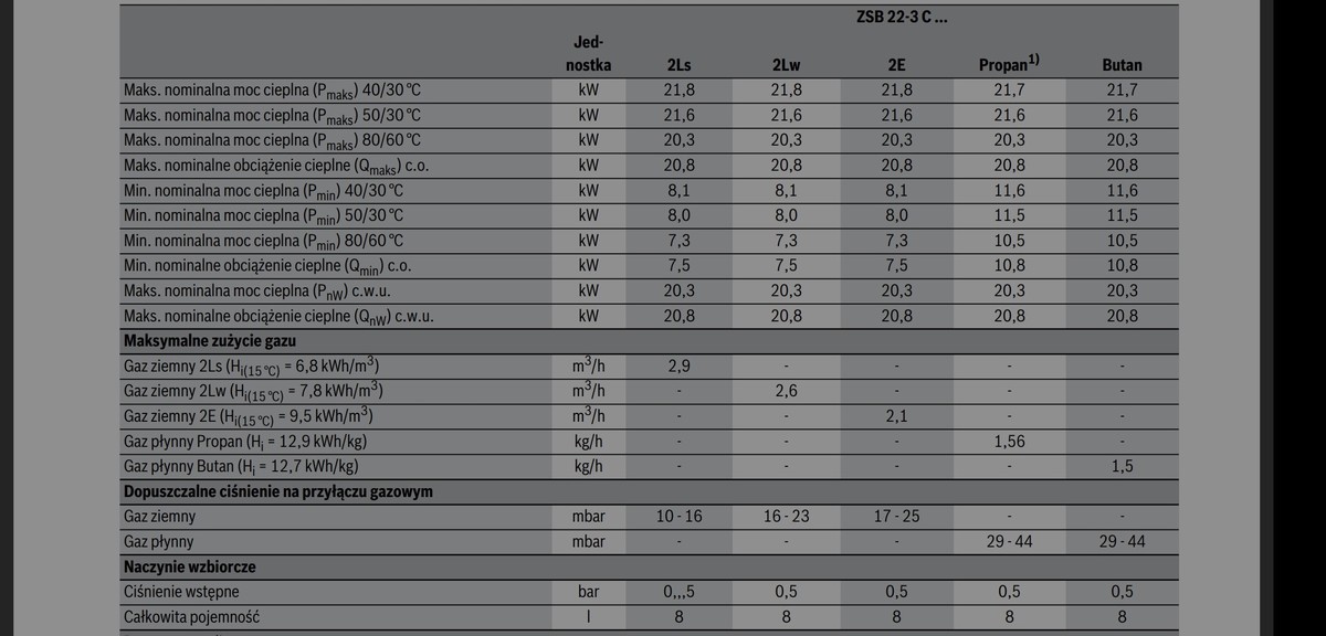

Czyli lepiej nie używać auto tylko regulować ręcznie żeby uzyskać odpowiedni przepływ, pewnie dlatego na auto sprzęgło było słabo wygrzane. Ciśnienie w piecu gazowym sprawdzałem w instrukcji serwisowej tego kotła, piec ma już 7 lat i podobno nie ma czujnika ciśnienia więc nie wyrzucić błędu

Pompa CO chodzi na minimum, piec gazowy Junkers CerapurSmart ZSB 22 Co do biegu pompy na wyższym biegu albo na auto bardzo szumi w grzejnikach, chyba że pompa za mocna i minimum to za dużo

Czyli reasumując, bez rozbebeszania kotłowni nic z tego nie będzie, jedyne co mogę na tą chwilę zrobić to zawór trzymać otwarty na sprzęgło i odpowietrzac pompę. Co do ciśnienia żeby był zapas musiałbym podnieść na instalacji do ok 1.7 bara, to już chyba dużo będzie szum w grzejnikach i pisk jak się głowice zaczną przymykać. Natomiast na przyszłość wyrzucić zawór lub zawór i sprzęgło a w obu przypadkach pompę na powrót? W piecu gazowym naczynie jest wewnątrz? Chciałbym sprawdzić cisnienie Znalazłem instrukcje do pieca gazowego i tu niespodzianka ciśnienie wstępne 0.5 bara

Dziękuję za wsparcie, pewnie się nie uda dopóki nie skończy się okres 5 lat , bo wątpię czy instalator przyjedzie to przerobić. Zorientuje się czy mogę to teraz na własną rękę zrobić, sprzęgło może mogłoby zostać że względu na duża ilość chłodnej wody wracającej z podlogowki. Ostatnia kwestia dotyczy ciśnienia, przy tych problemach obniżyć je do 0.8 bara czy utrzymać obecne 1.5 bo nie wiem w którym przypadku kawitacja będzie mniejsza plus że są głowice termostatyczne na grzejnikach więc ciśnienie w instalacji się zmienia jak się niektóre głowice pozamykają albo otworzą.

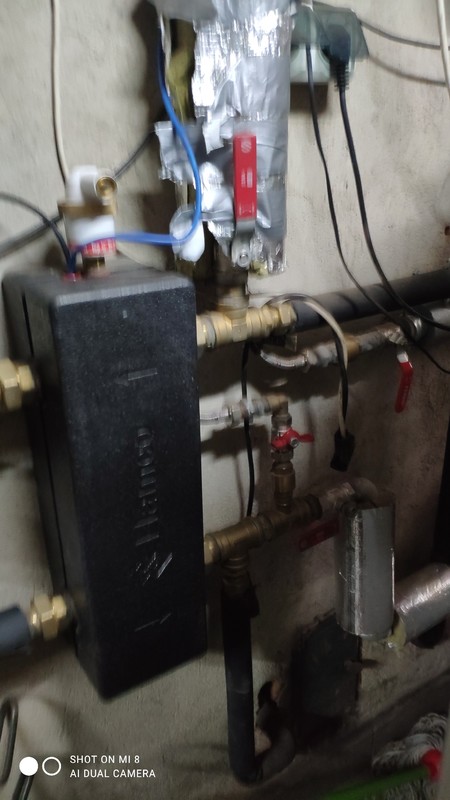

Zawór zwrotny na podłogowe jest nie ma na obiegu grzejnikowym i nie ma na powrocie do sprzęgła, bazując na tym schemacie rozumiem że zawór za kotłem na 100% otwarty i pompa na auto i może będzie chodzić przez 2 lata żebym mógł sam przerobić. A co do sprzęgła to zostawić czy likwidować przy założeniu 2 kotła gazowego? Kocioł gazowy Junkers a kondensat, wpięty w trójniki przed samym sprzęgłem Pompa wewnętrzna pieca uruchamia się tylko na chwilę po spadku temp na powrocie poniżej 55 stopni podbija powrót i się wyłącza więc chyba nie poda do sprzęgła
Ciągłe zapowietrzanie się kotła i pompy co
Pompa do sprzęgła musi być bo 2 pompy obiegowe nie zabiorą z pieca przez sprzęgło, a pompa w piecu jest tylko na krótki obieg zasilanie - powrót wewnątrz pieca
Sprzęgło było wcześniej przed tym kotłem, bo jest wpięty jeszcze 2 piec gazowy, poza tym pompa podlogowki za mocno podciągała z grzejnikow. Czyli zgodnie ze schematem jeżeli ustawie zawór 100% otwarty to zostaje kwestia pompy która powinna być na powrocie, za 2 lata mogę sam wszystko przerobić 😀 Prawdopodobnie projekt był jeden na wszystkie instalacje i w przypadku braku sprzęgła i mieszaczy na obiegach ten zawór ma sens żeby obniżyć temp na instalacje. Ja miałem sprzęgło co nie przeszkodziło instalatorowi zrobić tak samo jak wszędzie.
