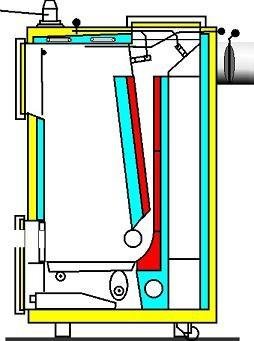

Załączam szkic obrazujący początkowe fazy rozpalania i palenia w takim kotle.
Ostatni obrazek to już właściwe palenie w takiej konstrukcji i grubość tego żaru na dole zależy bezpośrednio od ilości dostarczanego powietrza
To ma też przełożenie na uzyskiwaną moc i widok płomyków nad odgazowanym opałem na górze
Jeszcze taki ładny opis dorzucę:
Po napełnieniu komory paliwowej, złoże zapala się od góry. Powietrze rozdmuchowe doprowadza się od dołu pod ruszt. Powietrze rozpala górną część złoża paliwa, od której nagrzewają się stopniowo niższe warstwy, uzyskując szybko temperaturę początku odgazowania. W miarę spalania się wydzielanych gazów rozkładowych, warstwa żaru przesuwa się w dół, aż do rusztu, po czym odgazowane złoże paliwa spala się od dołu. Nad złoże doprowadzane jest powietrze wtórne, dopalające tlenek węgla, który powstaje w wyniku redukcji dwutlenku węgla na powierzchni rozżarzonych kawałków koksu. Przedstawiony schemat działania zawiera elementy zarówno górnego, jak i dolnego spalania, co ? szczerze mówiąc ? uniemożliwia jego jednoznaczne zakwalifikowanie. Kwalifikacji takiej konstrukcji podjęto się w ITGiS/OTGiS nazywając ten typ palenia zasypem cyklicznym
Na mejle odpisałem napiszę i tu 5-6 kW na groszku faktycznie CO jest wyższe niż na nominalnej i zawiera się w przedziale 200-600 mg, przeważnie 300-400 i O2 8-10% w zależności od podania tłoka, na miale mogę spokojnie zejść do 100-200 mg i O2 5-7%.
Z opisem całkowicie się zgadzam, dokładnie tak to działa, ze w zależności od granulacji, wilgotności i nadmuchu coraz niżej schodzi żar i coraz więcej opału jest odgazowane. Tylko cały problem polega na tym, że dla miału w zależności oczywiście od granulacji i części lotnych grubość warstwy dla optymalnego spalania to od ok 10 do max 15 cm, wszystko ponad to powoduje niedostatek tlenu i nadmiar CO. Jak mamy 20-40 cm odgazowanego opału i niemal zamknięty dopływ powietrza to niestety, ale ten kocioł zamienia się już w generator gazu. A powietrze wtórne ponad złożem już nic nie dopala to jest tam zwyczajnie za niska temperatura, a jedynie powoduje przewietrzanie i straty kominowe.
