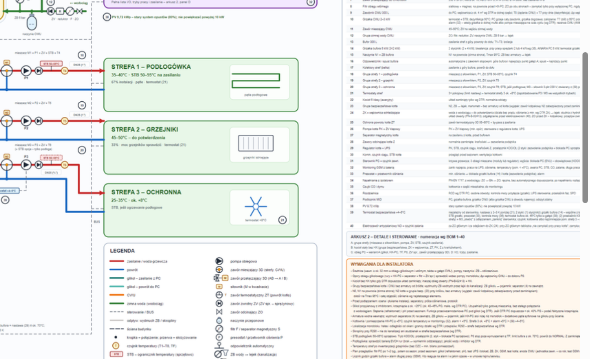

Witam,
proszę o zweryfikowanie schematu modernizacji mojej instalacji grzewczej. Chcę wdrożyć pompę ciepła typu monoblok, która będzie obsługiwać:
  • Centralne Ogrzewanie (CO): instalacja mieszana (ogrzewanie podłogowe oraz grzejniki).
  • Ciepłą Wodę Użytkową (CWU): optymalne i ekonomiczne rozwiązanie przygotowania wody.
Zależy mi na prawidłowym rozwiązaniu hydraulicznym dla układu mieszanego (np. zastosowanie sprzęgła hydraulicznego lub bufora oraz grup pompowych z zaworem mieszającym) oraz zapewnieniu optymalnej współpracy pompy ciepła z istniejącą instalacją.
Mam już jakiś wygenerowany schemat od AI.
image.png.24b56a459540fe91ee50aac9133ee8

  • Wszystko widać, klikasz lewym przyciskiem myszy- obrazek się powiększa- następnie prawym-wybierasz - otwórz grafikę w nowej karcie i jeszcze raz lewym-obrazek się powiększa i to znacznie.
Nie wiem, po co wstawiał ten wymiennik płytowy. Pewnie nie wiedział, że mam układ zamknięty. Kazałem mu to już poprawić.
Na uwagę zasługuje ten prosty schemat, w którym zastosowano niewielki bufor szeregowy na powrocie, dedykowany do obsługi procesu defrostu pompy ciepła.
Ten schemat Panasonica jest dobry i prościej sie już nie da 👍 Mam tak zrobioną jedna instalację
Twojego nie widać:
Mam pompę drugi sezon, dom 140 m², ocieplenie 15 cm styropianu, trzymam 21°C, podłogówka na parterze i grzejniki na górze, zimowy miesiąc przy tych warunkach to okolice 900 kWh. Defrost u mnie działa bez buforu i zastanawiam się czy to powoduje że podczas defrostu temperatura w podłogówce spada zauważalnie.
Animus, ten bufor szeregowy na powrocie – jaką pojemność przyjąłeś i czy to obliczone pod konkretną moc pompy, czy raczej standardowe 20-30 litrów które instalatorzy często stosują?
Twojego nie widać:
Tego nie wiedziałem, że nie widać go, u mnie jest widoczny
Ale i tak jest nie ważny, AI robi nowy, ale potrzebuje czasu, jak skończy, to go wkleję, tak żeby był widoczny.

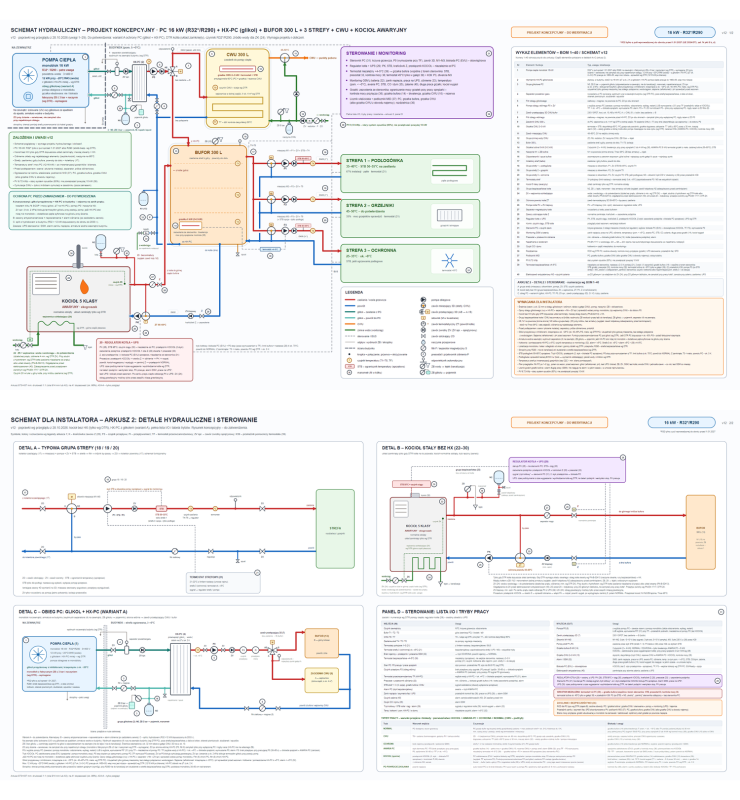

To nie tylko moc PC, ale w jakiej strefie klimatycznej się ona znajduje.
Na schemacie jest 100 l inox.
W instrukcji instalatora masz minimalną pojemność wodną układu wymaganą do defrostu.
Zwykle wynosi ona od 5 do 8 litrów na każdy kW mocy nominalnej pompy ciepła.
20–30 litrów wystarczy dla małych pomp ciepła (5–7 kW) pracujących w układzie z otwartą na stałe podłogówką.
W strefach (III, IV, V) pompa o tej samej mocy nominalnej będzie musiała pracować z większą wydajnością w niższych temperaturach, a procesy defrostu mogą być bardziej gwałtowne. Dlatego w tych rejonach instalatorzy tym bardziej nie powinni "oszczędzać" na pojemności.

Schemat zrobiła.
Co ile wymieniasz cos w instalacji CO? Argument z przysłowiowej trąby
PS Schemat owszem i jest, nawet z opisem tak nieczytelnym, że nikt nie będzie sie wysilał, żeby cokolwiek z niego zrozumieć. Zrób coś z tym jak chcesz, żeby ktoś sie chciał to zagłębić 👍
Edytowane przez o6483256
Jestem w strefie III – czyli według tej zasady przy mojej mocy pompy powinienem liczyć raczej na górną granicę tego przedziału. Animus, ten 100 l inox na schemacie to właśnie wynik przeliczenia dla twojej mocy i strefy, czy to był wybór z dostępnych rozmiarów handlowych?
Głównymi odbiornikami ciepła w układzie są grzejniki. W miarę osiągania zadanej temperatury w pomieszczeniach, zawory grzejnikowe będą się stopniowo zamykać. Ponieważ w tym czasie może dojść do zaszronienia parownika, instalację wyposażono w szeregowy bufor oraz zawór upustowy różnicy ciśnień (AVDO). W momencie odcięcia przepływu przez grzejniki, zawór różnicy ciśnień otworzy się, tworząc krótki obieg. Umożliwi to pompie poprawne przeprowadzenie cyklu odszraniania (defrostu) z wykorzystaniem energii zakumulowanej w buforze.
52 minuty temu, farba22 napisał(a):
Animus, ten 100 l inox na schemacie to ...
Z tym pytaniem to do @o6483256 to jego schemat.
Weź pod uwagę umiejscowienie tego bufora. Nie wiem jaką pompę chcesz montować, ale mój panas podczas defrostów zaczynał wspomagać się grzałką, gdy woda osiągała pewną wartość temperatury zbyt niską jak dla niego. Wstawiłem buforek na zasilanie, gdzie ta temperatura wody była już nieco wyższa o wartość delty i to wystarczało żeby system nie domagał się dogrzewania z grzałki.
A w jakiej strefie jesteś czy łapie Cię, chociaż II strefa?
A dlaczego zamontowałeś na zasilaniu? Po defroście trzeba najpierw przebić się przez chłodną wodę, zanim pompa zacznie normalnie grzać – i to zarówno przy CWU, jak i przy centralnym.
Monoblok Panasa na propanie.
Buforek jest tylko na nitce idącej za rozgałęzieniem do zaworu 3-d bojlera, nie jest w obiegu gdy grzana jest cwu. Ważniejsze jest szybsze odszronienie, niż późniejsze dogrzanie kilkudziesięciu litrów wody. Bywało że temp. wody spadała do bodajże 17* i wtedy odpalało grzałki, bo nie mam w układzie grzewczym za dużego zładu. Po przepięciu buforka (80L ze zbiornika po LPG) problem nie występuje. Zawsze 80l wody o temp. 32* będzie lepsze niż 26-27*.
Takie wyjasnienie.
Podczas odszraniania (defrostu) pompy ciepła, płyn (glikol) w rurach wcale nie zaczyna krążyć w odwrotnym kierunku – płynie dokładnie tak samo jak zwykle.
Ciepły płyn z bufora i tak miesza się z lodowatym płynem wracającym z pompy ciepła, a do samego odszraniania urządzenie i tak pobiera płyn z tzw. „powrotu” (z dołu instalacji).
Co gorsza, przez taki montaż po każdym defroście współczynnik COP (efektywność pompy) drastycznie spada. Urządzenie marnuje mnóstwo prądu i potrzebuje dużo czasu, żeby zacząć ponownie oszczędniej grzać dom.
