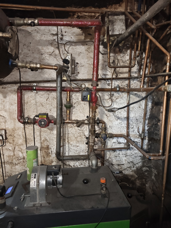

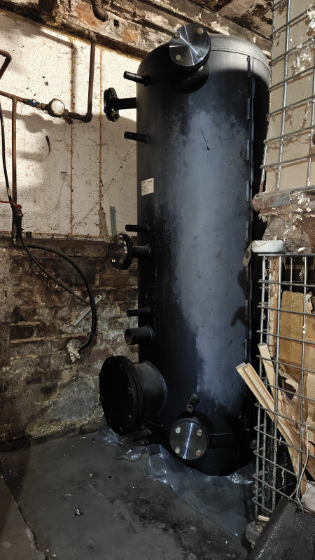

Witam. Poradzi ktoś w jaki sposób połączyć aktualną instalacje z buforem? W sezonie letnim chciałbym pomijać bufor aby piec grzał tylko bojler i resztę układu.

12 godzin temu, pawlik2009 napisał(a):
Może ktoś połączy kreskami jak połączyć ta instalacje z tym buforem?
Przecież ogarnie Ci to gość jak będziesz kocioł wymieniał.

Godzinę temu, pawlik2009 napisał(a):
sami inżynierowie
Inżynierem konkret trzeba być aby tak "rozbudowaną" instalację wykonać.
23 minuty temu, pawlik2009 napisał(a):
Podaj (zaznacz) konkrety co jest nie tak

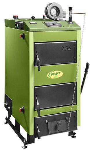

Daj fotkę kotła.
No tak myślałem. W tym roku taki wyjechał z mojej kotłowni.
Czyli dobrze pisałem. Przyjdzie gość podłączać nowy kocioł to przerobi Ci to i podłączy bufor.

Podaj (zaznacz) konkrety co jest nie tak w tej instalacji
Rura prowadząca bezpośrednio do naczynia wzbiorczego, pomijająca "wszystko" na swojej drodze, gdzie jest? W tej gęstwinie rur, gunwo widać

To że nie widzisz nie znaczy że nie ma. Jest tam gdzie powinna byc

Administrator usuń ten śmietnik który zrobili ci inżynierowie i zamykamy temat. Trzeba było poczytać chwilę a nie prosić się takich ludzi

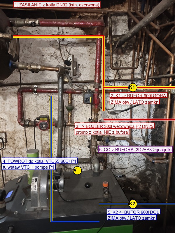

  1. Czerwona góra to istniejące zasilanie z kotła DN32 - zostaje.
  2. K1 -> BUFOR 900l GÓRA - nowe odejście z tego zasilania. Zawór kulowy. ZIMA otwarty / LATO zamknięty.
  3. -> BOJLER 300l wężownica P2 DN25 - drugie odejście z tego samego zasilania, wprost z kotła, nie z bufora. To daje lato bez grzania 900l.
  4. Niebieski pion to powrót do kotła - tu wstawiasz VTC 55-60C + P1 kotłowa. Ochrona powrotu zawsze.
  5. K2 <- BUFOR 900l DÓŁ - powrót z bufora do wspólnego powrotu przed VTC. ZIMA otwarty / LATO zamknięty.
  6. CO z BUFORA: 3D2+P3 - grzejniki zasilasz zawsze z bufora, nie z kotła. Powrót CO do środka/dołu bufora.
Lato: zamykasz tylko K1+K2, kocioł widzi tylko wężownicę 300l przez P2. Powrót z CWU musi iść przed VTC, inaczej będzie grzał bufor tyłem.
Centralne zawsze z bufora, nie z kotła:
To widzi Pablo. 🤪
