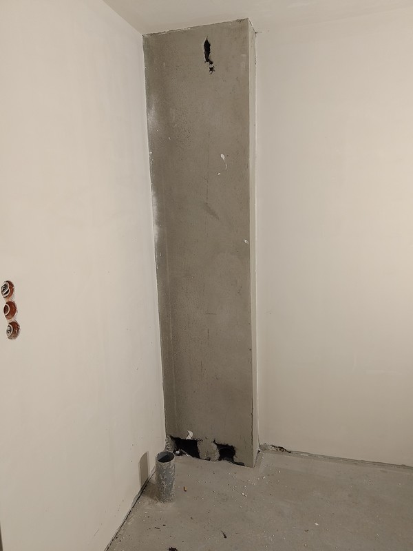

  5. Montaż kominka. Przed kominem rura dolotwa 110. Po lewej kanał spalinowy (wyczystka będzie przeniesiona na "plecy" komina by był dostęp) . Pytanie co z kanałem wentylacyjnym i otworami, jak to wygląda wg sztuki? Zostawić i połączyć z kratkiami? Czy zaślepic bo i tak nie będą spełniały swojej funkcji? Na zabudowie kominka będą 3 kratki wentylacyjne, jedna pod kominkie, druga nad a trzecia w komorze dekompresyjnej.
