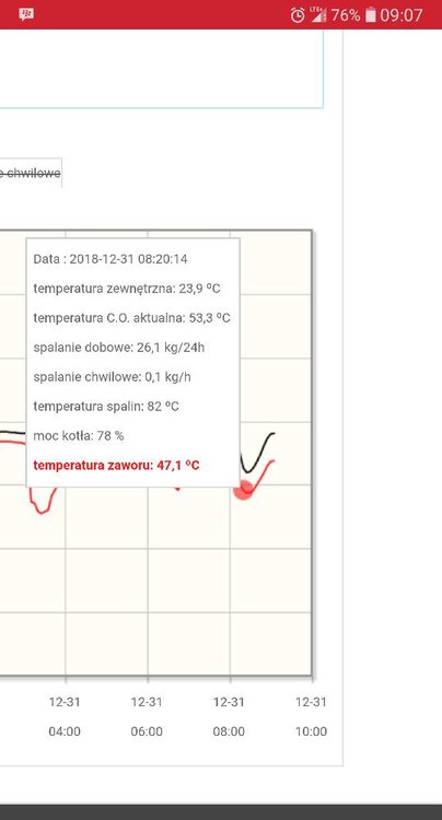

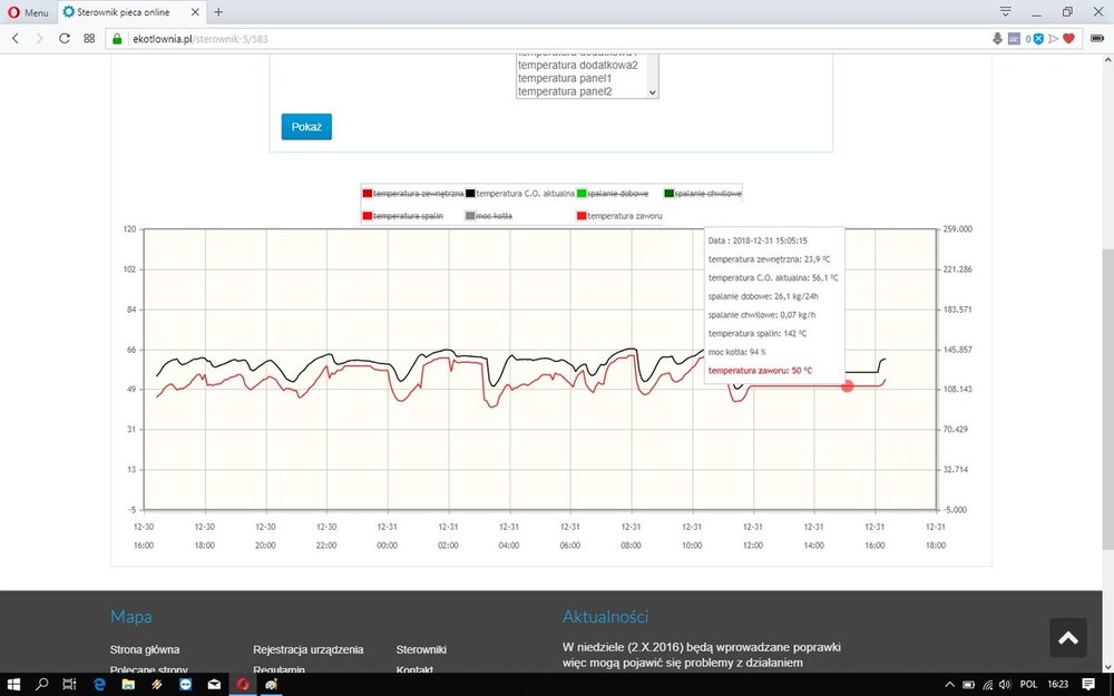

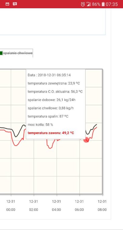

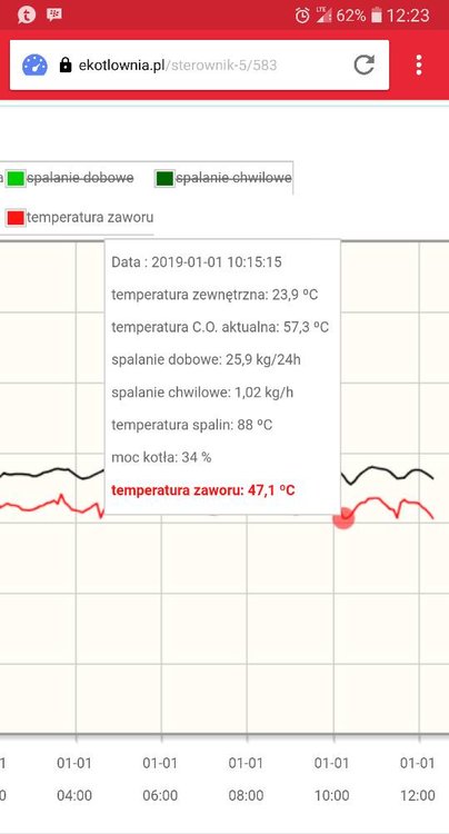

Pomiary wykonane
Opis sytuacyjny
Kociol hef 25 kw
Ustawiony na maks 15 kw
W obiegu wymiennik płytowy
Dynamika palnika 1 z 10, chodzi bardzo mieko
Temp. Zadana 60
W przypadku wylaczenia strefy na 1 lub 2 godziny bez wzgledu na ustawiony bieg pompy nastepuje spadek temperatury na kotle o ponad 15 stopni, przy czestym korzystaniu ze stref niezbedne jest zabezpieczenie powrotu

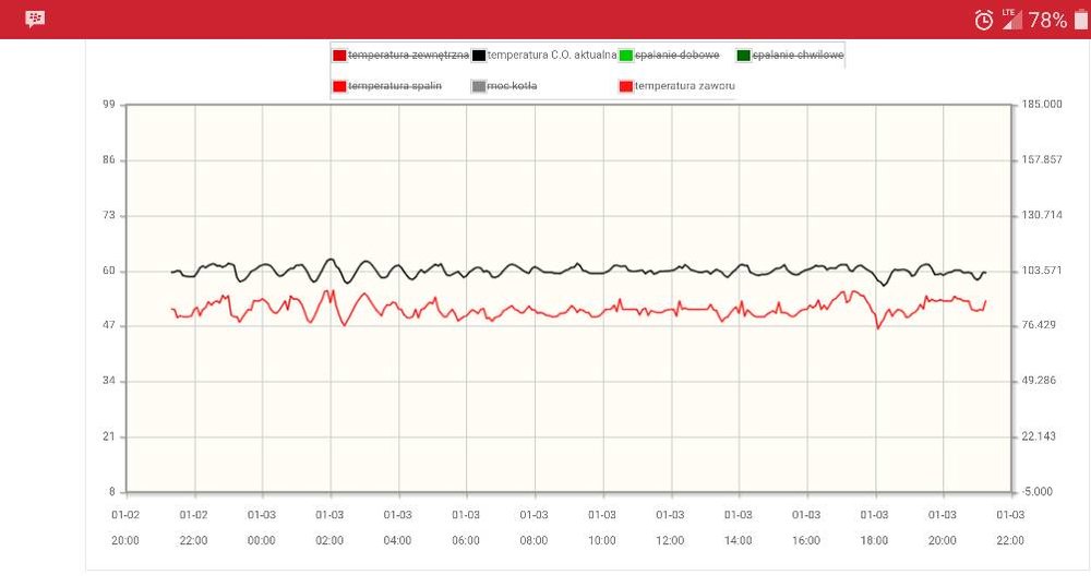

Popoludniu dodam wykres dla pracy ciaglej i pompie przy kotle ustawionej na 1
3a52692c3fa2c919913ca3e44b580cf8.jpg63bbf3903a9c8e2a9ca39a50b729ea9c.jpg6f07d1eb99d6a6d9a7ed218f01a27fe1.jpg09a537d75f4aca87605acf1c696d362a.jpg
temperatura o 16.27
obecnie pompa nr 1 - 1 bieg
temperatura kotła 64
temperatura powrotu 55 stopni
czekam aż zrobi się zimniej
pozdrawiam

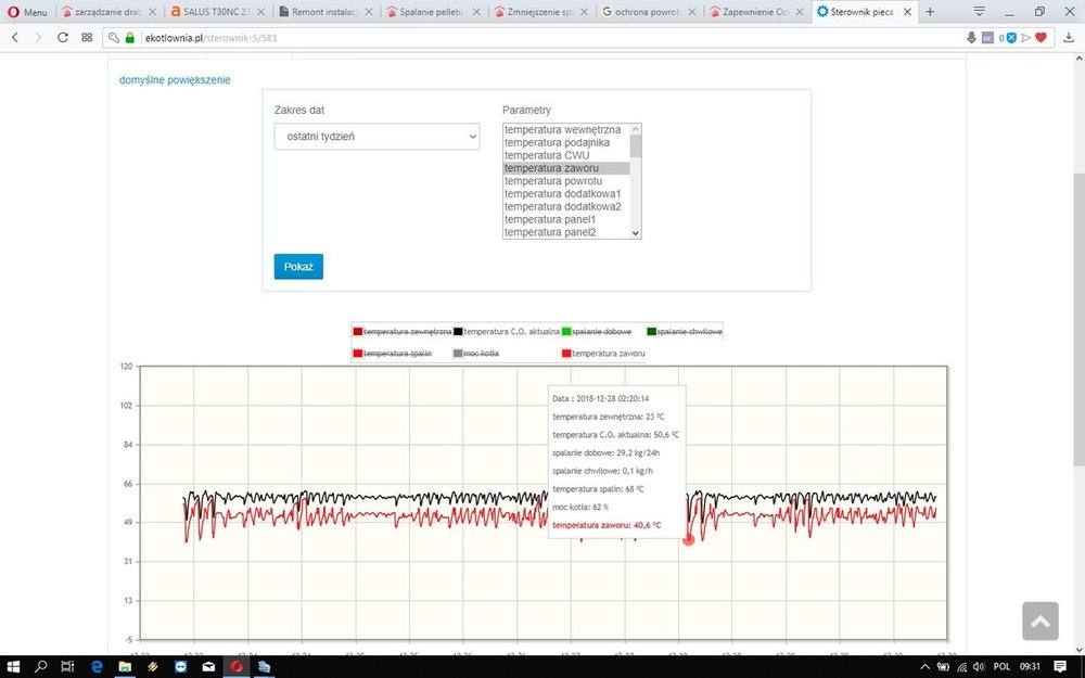

Przy temperaturze zadanej 58 stopni powrot ma 47 stopni
Pompa przy kotle bieg 1

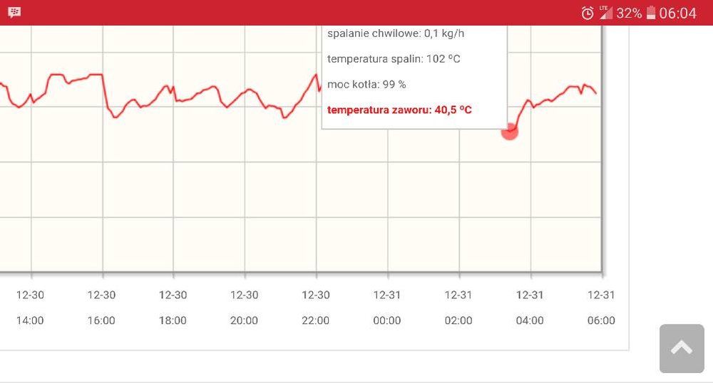

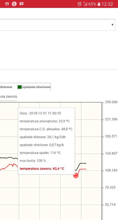

Teraz sprawdze jaki bedzie powrot na 2 biegu4f8e0bf2ce7e2f05291091102b334eaa.jpg
Test cd pompa nr 1 na biegu nr 2
Widac iz przy temp kotla 60
Pompa bieg 1
Temp powrotu 50
Pompa bieg 2
Temp powrotu 52
Widac roznice
Bede obserwowc dalej
Spox
Wniosek
1. Przy zadanej 60 i pracy ciaglej , biegu nr 2 temp powrotu powyzej 50
2. Jesli chce korzystac z wylaczenia strefy musze kupic zawor esbe vtc do ochrony powrotu, bo powtorne wlaczenie atrefy po 3 h pauzy wychladza kociol prawie o 20 stopni
Przy wymienniku nic ci nie da.
Trzeba zwiększyć bieg do 3 i dodatkowo zwiększyć moc kotła lub przynajmniej temp na nim.
Tu nic nie ma za darmo - więcej pobierasz ciepła z wymiennika , więcej musisz dać na wymiennik.
Ja bym palił o min 5C wyżej.
Zastosowalem sie do twojej rady
Zadana 62 mierzona na wylocie, mierzona z przodu 67
Powrot od 52 do 57
