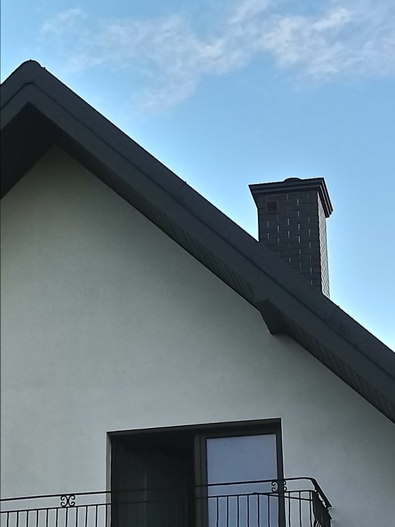

Witam. Mam problem z ciągiem gdy jest wiatr zachodni od zachodniej strony domu są wysokie drzewa . Co mam zrobić by było lepiej przedłużyć komin czy zamontować rotowenta?
Za przeproszeniem- co ma do tego wiatr zachodni i drzewa? Naczytales sie w internecie czy tak powiedzial fachowiec? Przyczyny szukaj w piecu, zwieksz temperaturę spalin, sprawdź droznosc komina.
Bo tylko przy zachodnim wietrze kocioł odbija .
Typowy przykład wyciągania falszywego wniosku.
Zimą  też masz problem z ciągiem przy takim wietrze? Obojętnie czy mocnym czy słabym? Zauważyłeś jakiś zwiazek z temperatura powietrza?

Zrób zdjęcie komina jak to wygląda. Najlepiej ze strony południowej.

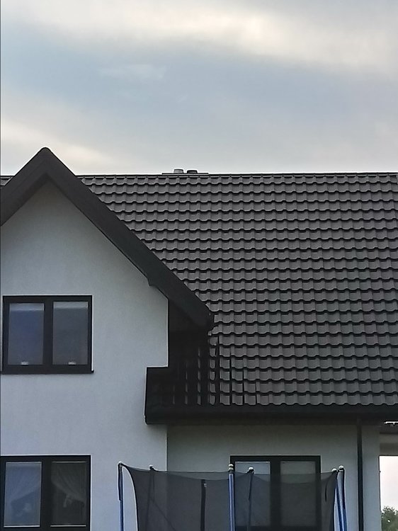

Kolego od której strony  Zachód / południe robiłeś 1 i 2 zdjecie ?
Edytowane przez mikkei
1 zachód  2 południe
Według mnie to tam brakuje ok 1m komina
Trzeba nawet prowizoryczne przedłużyć komin aby zobaczyć jak się zmieni ciąg
Edytowane przez sambor
Nie zachowano odległości od połaci dachu, podczas wznoszenia komina.
Edytowane przez Animus
Na pierwszym zdjęciu widać górę komina (nieznacznie) nad szczytem dachu, zdjęcie było robione z ziemi więc wysokość komina jest prawidłowa.
