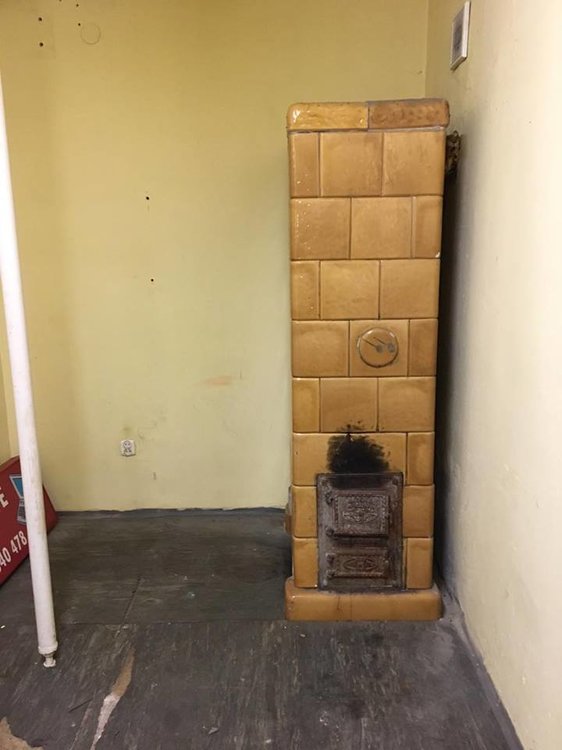

Otóż przejąłem lokal, w którym znajduje się piec kaflowy. Stare budownictwo, piec ma około 70-80 lat.
Według informacji uzyskanych od byłego właściciela nie był używany od 15 lat.
Kiedy chciałem w nim rozpalić ogień pierwszy raz dym wydostawał się z pieca poprzez górne drzwiczki i szczelinę pomiędzy kaflami.
Podpalony papier gasł, bo dym nie wychodził kominem.
Dzisiaj otworzyłem okrągłe otwory rewizyjne i w piecu było pełno sadzy i martwego popiołu.
W tym piecu otwory znajdują się jeden na samym dole pieca, drugi kilka kafli nad górnymi drzwiczkami.
Najpierw zrzuciłem odpady z góry na dół, potem dolnym otworem wszystko. Było tego pełne wiadro 10 litrów, czyli sporo.
Zatkałem otwory rewizyjne i spróbowałem znowu, podpaliłem kilka kartek papieru i niestety bez zmian.
Nadal dym wydostaje się do pomieszczenia, chociaż ciut mniej, chyba że tak mi się wydawało.
Kwestia komina - nad piecem ktoś zrobił sobie dziurę w ścianie do komina, taką jakby kratkę wentylacyjną - wyrwałem to i zrobiłem test, czy jest ciąg. No i jest. Podpalona gazeta jest wciągana ku górze, tak mocno że aż ogień gaśnie, a pajęczyny poruszają się od wiatru. Potem to zatkałem, ale nadal brak ciągu.
Co robić? Spisać piec na straty, czy może jest jakiś sposób jeszcze żeby go używać?

Udało mi się zorganizować zduna, dzisiaj ma zobaczyć do pieca i napiszę wam jaka jest przyczyna.

Był pan Zdun. Chwila moment i temat opanował. Zatkane są jeszcze kanały u góry.
Stwierdził, że piec jest w bardzo dobrym stanie, produkcja to lata 30-te XX wieku, z kaflowni w Berlinie.
Oby wszystko działało poprawnie, po weekendzie będziemy działać i powiem wam jak się sprawa zakończyła.
Mamy odpowiedź czemu piec nie działał. Z komina spadło do pieca 12 wiader popiołu. Zdun założył nowe kółko na dole, bo stare było przegniłe.
Jakiś "inteligent" zakleił górę pieca zwykłym cementem i trzeba było to kuć.
Teraz piec już działa, tylko mam jeszcze jedno pytanie:
Kiedy się nagrzewa to dzieje się to dość nierównomiernie. Lewy bok na środku jest zimny, a np.góra z przodu jest ciepła. Najcieplejsze zawsze jest przednie kółko zaślepiające kanał. Nagrzewa się około 2 godzin. Czy wszystko dobrze działa?
Działa tak, jak przepływają spaliny
Kółko jest nieizolowane od spalin, więc się szybko nagrzewa.
A co na to zdun, który zrobił przegląd pieca?

Całkiem zapomniałem napisać że był u mnie kominiarz przed renowacją pieca :D
Nikt nade mną nie mieszka, bo to taki stary dom, gdzie parter to dwa sklepy, a góra jest do mojej dyspozycji.
Popiół był na pewno, zdun z 30-letnim stażem to potwierdził, więc nie ma co kombinować.
Czegoś ja tu nie rozumiem był kominiarz stwierdził że jest wszystko ok ( więc można palić ) a zdun wybrał 12 wiaderek popiołu które spadły z komina , czy ktoś je tam wsypał po wizycie kominiarza? Może sprawdzał komin w innym domu, a może to był przebieraniec nie kominiarz, dostałeś papier?poz .Hermogenes
