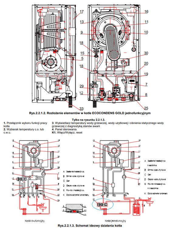

Termet już wisi brakuje tylko gazu w rurach. Mam instalację wg poniższego schematu

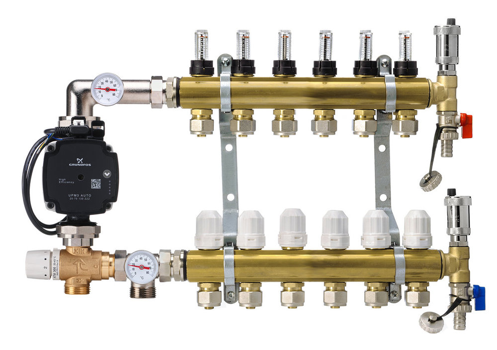

i teraz się zastanawiam, czy w ogóle mi sprzęgło potrzebne. Mam rozdzielacz taki jak w ostatnim załaczniku. Czy jeżeli bym rozkręcił zawór mieszający ma MAX, ominął pompę podłogówki, puścił wodę z Termeta prosto do obwodu i nieco zmodyfikował układ wg drugiego schematu to układ nie działałby na samej pompie w piecu? Słyszałem, że Termet ma mocne pompy. Zamiast 3 pomp obiegowych chodziłaby tylko ta piecu gazowym.
Podłogówki jest ok 90 mkw ułożonych co 10 cm, 9 pętli oraz 5 grzejników panelowych plus 2 suszarki. Termeta ustawiłbym w trybie podłogówki i dołożył pogodówkę. Proszę kolegów o poradę.
