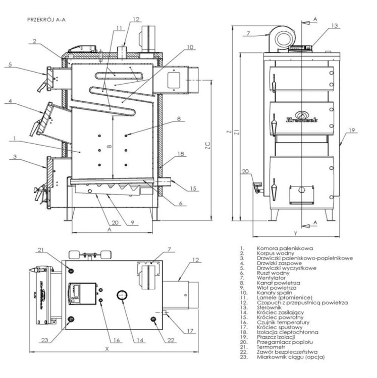

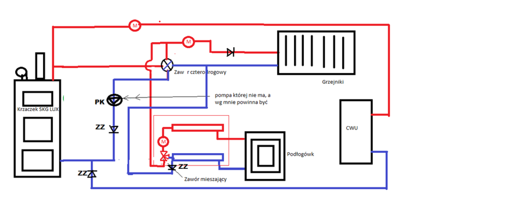

Zakładam temat, ponieważ mam problem ze świeżo zamontowanym piecem Krzaczek SKG LUX. Piec został zakupiony w 2017 roku kiedy miało wejść rozporzadzenie odnośnie zakazu sprzedania kopciuchów. Członek rodziny go zakupił "na wszelki wypadek" i teraz postanowił sprezentować mi do nowego domu. Piec jest tylko na tą zimę ponieważ czekamy na wykonanie przyłacza gazowego, które bedzie prawdopodobnie na wiosnę i wtedy zamontujemy piec gazowy. Problem jaki mnie nurtuje to wykonanie montażu przez hydraulika, który to wydaje mi się nieprawidłowy. Chodzi o ochrone powrotu, której wg mnie nie ma. Ochrona przed zimnym powrotem ma być realizowana przez zawór 4-drogowy, który miesza wodę idącą do grzejników jednak nawet po całkowitym zamknięciu wody w małym obiegu i zawróceniu jej do pieca podłogówka skutecznie wychładza powrót do temperatury co najwyżej letniej. Efektem jest to, że na górze pieca jest nawet 75 stopni a powrót ma maks 25. JA uważam, że w małym obiegu na powrocie z zaworu mieszającego powinna być pompa kotłowa mieszająca wodę w piecu, natomiast hydraulik uważa, że tak jak jest teraz powinno być. Z trudem udało mi się namówić go do montażu miarkownika ciągu, który wg niego jest niepotrzebny bo jest "automatyka" a do pompy nie mogę go przekonać. Kto ma tutaj rację? Jest to członek rodziny więc nie za bardzo mogę go po prostu zmienić. JAk na razie pomysł z montażem miarkownika ciągu był strzałem w dziesiątkę i teraz w tym piecu da się palić normalnie.
W załaczniku schemat pieca, w którym palę od góry i schemat instalacji. Na schemacie brak zaworów odcinających i śrubunków.

A czy pompa zasilająca grzejniki nie powinna być przed zaworem czterodrogowym ?
No właśnie nie wiem. Hydraulik tłumaczy to tym, że dzięki takiemu ustawieniu na grzejniki nie idzie zbyt gorąca woda
Tak to powinno wyglądać:
Zaznaczona pompa, której nie ma a która powinna być :) oraz zawory zwrotne ZZ  we wskazanych miejscach.
Mi się właśnie wydawało, że tak ma wyglądać połączenie całej instalacji. Jakiego rodzaju ma być ta pompa kotłowa? Pompa do cwu oraz zasilająca grzejniki to Ferro GPA. Zawory zwrotne mają być jakieś konkretne np. klapowe czy różnicowe kulowe?

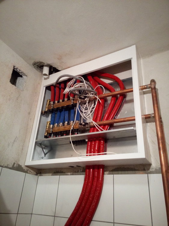

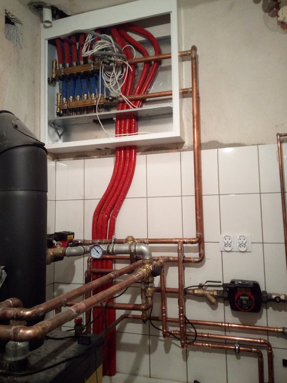

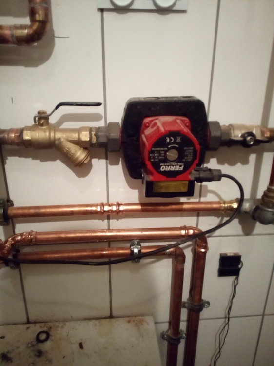

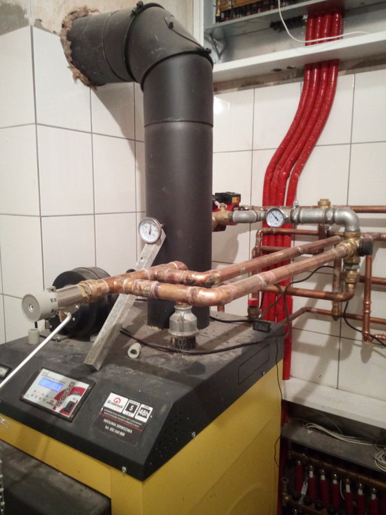

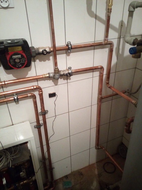

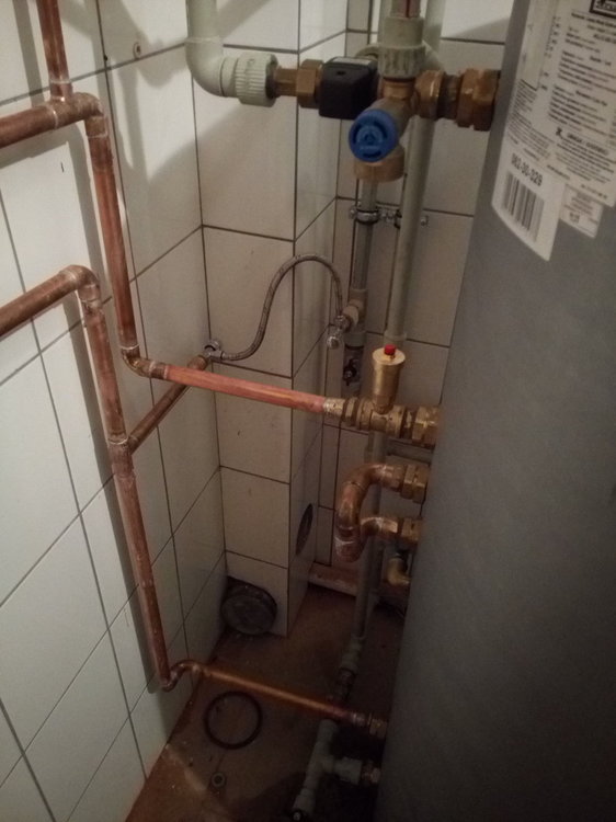

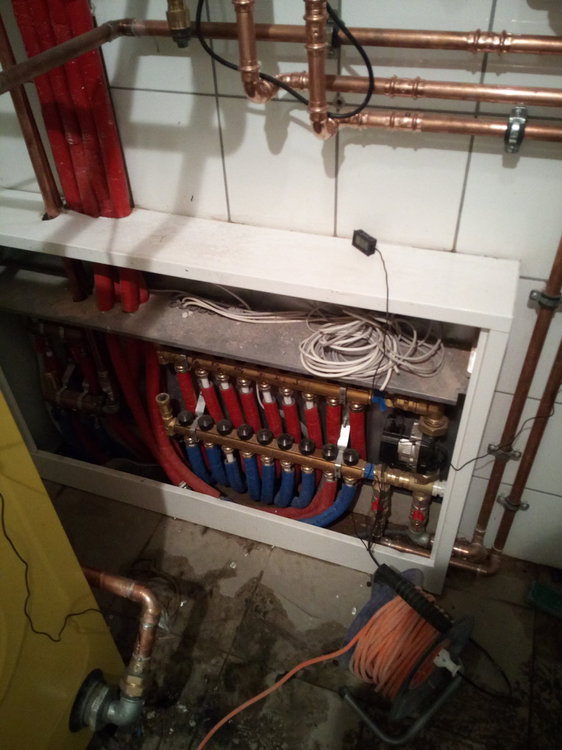

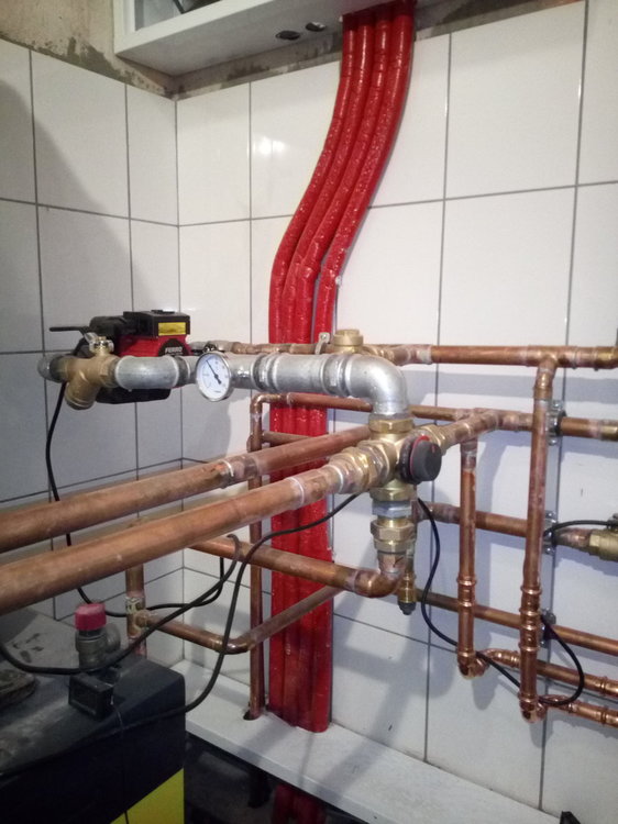

Zanim kotłownia znowu będzie przerabiana chciałem wrzucić zdjęcia, żeby koledzy ocenili co jeszcze jest źle w mojej instalacji
Edytowane przez swampshark
