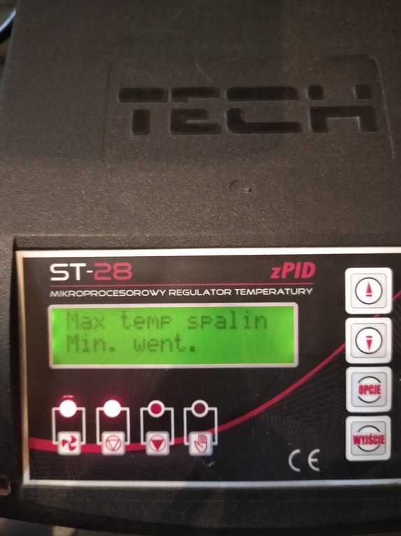

Nowy Piec - Skg Krzaczek 24Kw - Złe Spalanie
Mam taki sam piec Jacek ZMC. Tylko ze ja mam 12 kw.Mialem podobbie jak palilem kalorycznym weglem. Obecnie palę płomiennym i jest ok. Zero sadzy, smoły tylko siwy nalot po wypaleniu całego zasypu. No i najważniejsze. Zmienilem sterownik i dmuchawe bo chyba masz tak jak miałem czyli WPA 120. Ja obecnie mam sterownik Tech ST 28 z pid i dmuchawe WPA 117. Przy pomocy kolegów z forum a w dużej mierze Witka moje górne spalanie weglem płomiennym jest ok. Zasypuje piec 2 x dziennie po ok 15 kg i stałopalnosc przy jednym zasypie jest ok 12 h przy obecnych temperaturach.

Krzaczek Skg 24 Jaki Sterownik
Witam. Mam taki sam piec jak ty tylko 12 kw. Był fabrycznie zainstalowany sterownik Tech ST 32. Ale zmieniłem na ST 28 z pid. To samo z dmuchawą. Była WPA 120 a zmieniłem na WPA 117. Pale Orzechem II. Do sterownika podłączona pompa CO i CWU. Jestem bardzo zadowolony. Po ustawieniu odpowiednich obrotów dmuchawy i temp spalin wszystko ładnie sie wypala.
