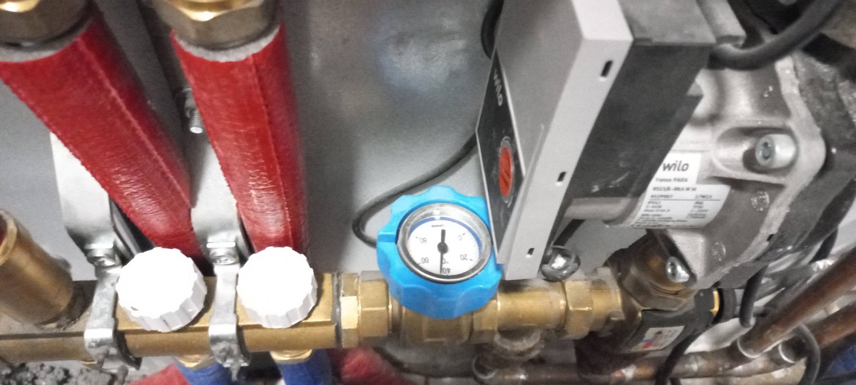

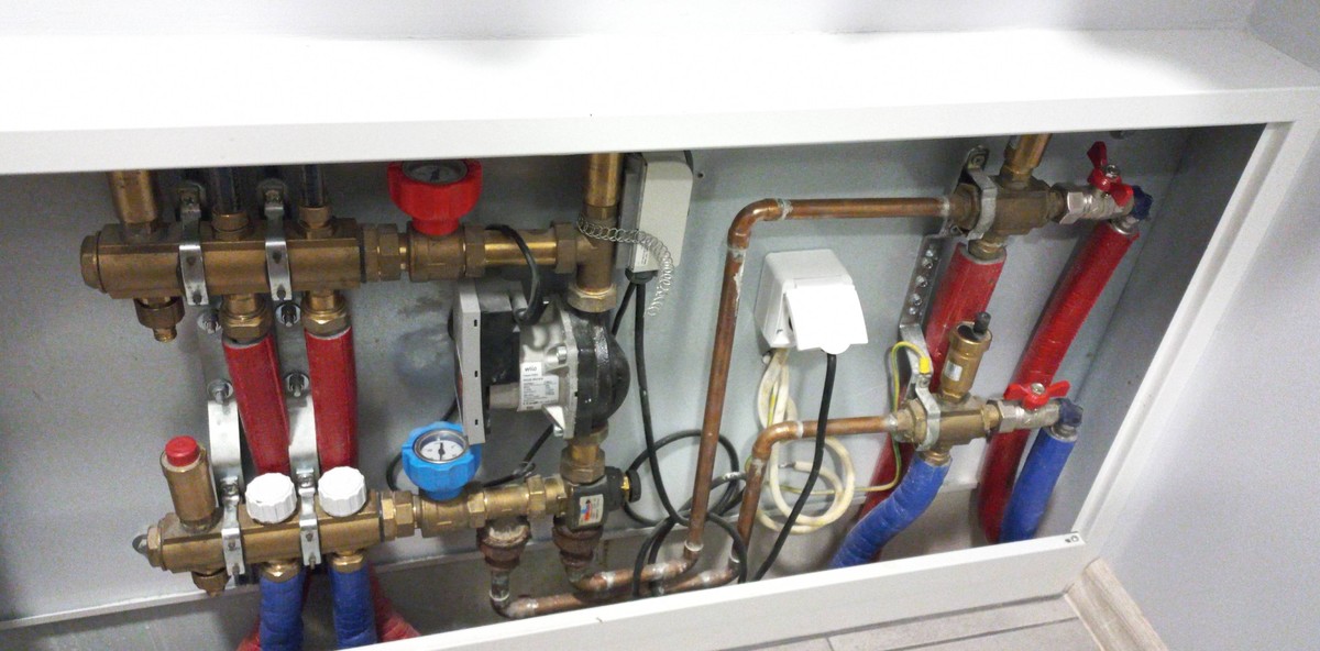

Witajcie,
Mam problem ze zbyt wysoką temperaturą wody krążącej w moim ogrzewaniu podłogowym. W zasadzie wydaje mi się, że do ogrzewania podłogowego leci dokładnie ta sama temperatura, która maksymalnie może lecieć do grzejników. Do sedna:

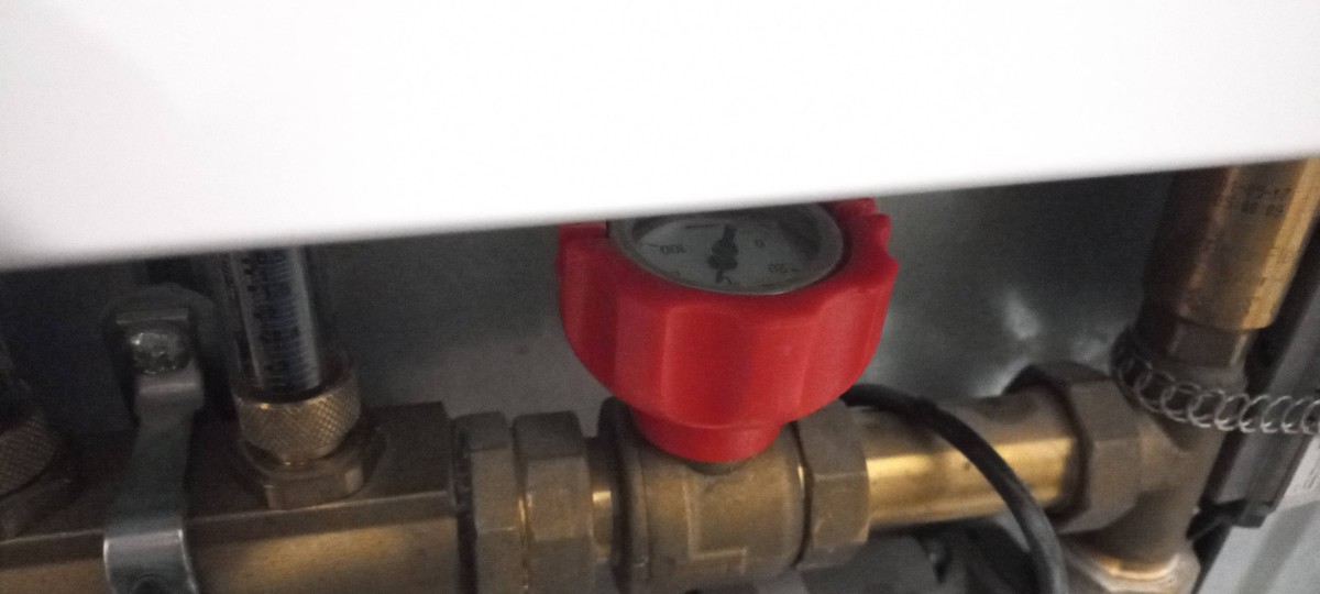

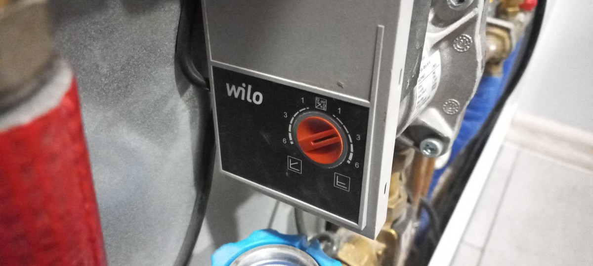

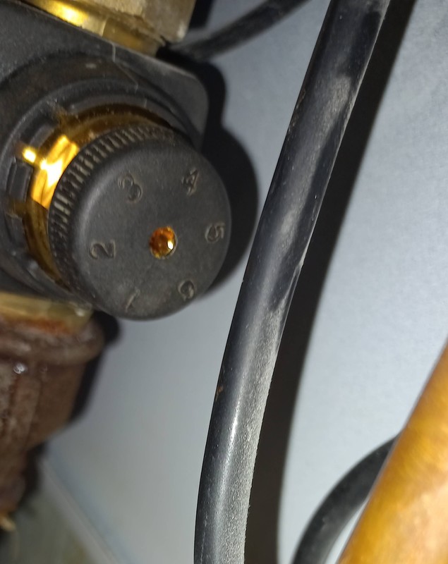

OP jest zainstalowane w mieszkaniu, w bloku. Są dwa obiegi: łazienka (po prawej na zdjęciu) i pokój dzienny+kuchnia (lewy). Na zdjęciu instalacja jest zamknięta zaworem w prawym górnym roku skrzynki. Po odkręceniu zaworu, następuje przepływ ciepłej wody "z klatki". Tak chyba nie powinno być, ponieważ sterowanie podłogówką (włącz/wyłącz) mam oddzielnie w panelu, który steruje też rekuperacją. Włączenie podłogówki na panelu powoduje jedynie włączenie pompy w skrzynce, ale ona tylko zwiększa przepływ. Niestety nawet jak pompa jest wyłączona, to przepływ jest i może on wynosić nawet do 4litrów/minutę! W zależności jak ustawię pokrętło obok mieszacza i jak ustawię rotametry. Przy mieszaczu powinno się przecież móc ustawić temperaturę ale okazuje się, że ustawienie nie ma żadnego wpływu na temperaturę na termometrach a jedynie działa na zasadzie więcej wody do obiegu lub mniej. Temperatura na widocznych termometrach po ok. godzinie czasu przy temp. zewnętrznej ok +5stopni, wynosi na czerwonym ok. 60 stopni, a na niebieskim >40stopni. To zdaje się jest absolutnie za wysoka temperatura. Przy okazji proszę o potwierdzenie, że temperatura na czerwonym to temperatura wody wpływającej do podłogi pokoju i kuchni a niebieskim powracająca?
W jaki sposób mogę zmniejszyć temperaturę w obiegu? W zasadzie wszystkie regulacje jakie mam (włącz/wyłącz pompę, rotametry, temperatura obok mieszacza), powodują jedynie zmianę wielkości przepływu ale nie zmianę temperatury wody grzejącej podłogę. W efekcie muszę co 2h zamykać ręcznie zawór (ten na górze po prawej) żeby nie było w mieszkaniu za gorąco i dodatkowo mam za wysokie zużycie CO, bo używana do ogrzania podłogi woda jest cieplejsza niż potrzebuję.
Bardzo proszę o poradę.
20221020_225635.thumb.jpg.e864f0aad3136f77c2098b24ae11e982.jpg20221020_225624.thumb.jpg.852305432d384d200c56cd6526f0d2d3.jpg20221020_225607.thumb.jpg.edea3cd170406efeb8cad698549161d0.jpg20221020_225540.thumb.jpg.c8d3a13dd2b31f046c9a72107a884b81.jpg20221020_225530.thumb.jpg.b89f626e244f0f0edd3aa2f57cd961b0.jpg20221020_225503.thumb.jpg.f1d382a471ed99d97d65dc8fd0c029ff.jpg20221020_225657.thumb.jpg.76e6eefe943707555dc02a480ffb5c56.jpg
Układ jest błędnie wykonany. Jeśli masz duży napływ wody z instalacji budynkowej to nie ograniczy się jego temperatury zaworem termostatycznym. Wszystkie trzy pętle ogrzewania winny być na lewym rozdzielaczu. Pompa winna pracować stale na takim poziomie by na rotametrach był przepływ 1,5 l/min. Zamiast zaworu termostatycznego należy wstawić zawór 3D sterowany siłownikiem i sterowany np z termostatu pokojowego. Termostat ten nie może wyłączać pompy tylko regulować dopływem ciepłej wody do Twego mieszacza z instalacji budynkowej.
