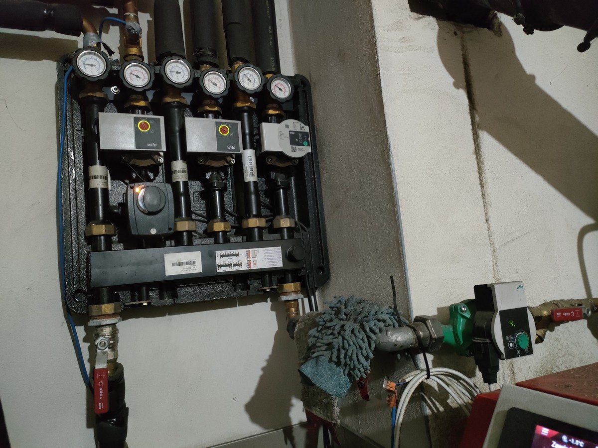

Witam. Mam problem z zaworem 3d

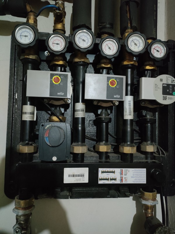

Otóż steruje on ogrzewaniem podłogowym. Od początku mam taki problem, że wpuszcza mi wysoką temperaturę na podłogę. Mam ustawioną temp np 33 stopnie, rośnie do nawet 50 stopni ( przez co wyłącza mi pompę zaworu 1 ( ochrona przed zbyt wysoką temperaturą), potem spada do 27 bo zawór 3d zamyka się całkowicie po przekroczeniu 5 stopni od zadanej .
Zauważyłem jedną zależność

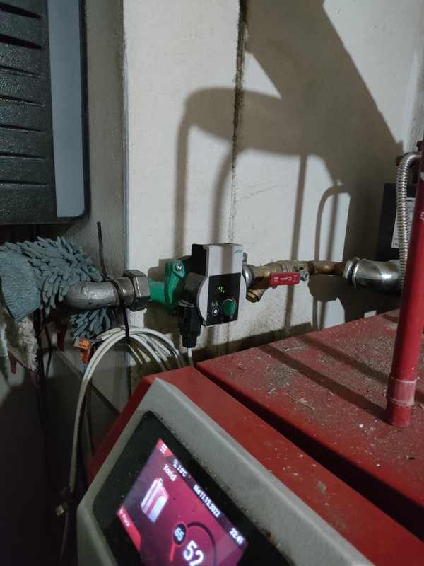

Zawór 3d otwiera się  próbując dobić do tych 33 stopni, ale gdy załącza się pompa ochrony powrotu to automatycznie wpuszcza gorąca wodę na podłogę. Nie mam pojęcia o co chodzi. Próbowałem wielu rzeczy, ale z marnym skutkiem macie może jakiś pomysł ?
Czy pompa ochrony powrotu jest dobrze zainstalowana ? ( U mnie jest na zasilaniu, blisko kotła) jak to powinno wyglądać w przypadku takiego gotowego zestawu pompowego?IMG20221211224156.thumb.jpg.aeb1fb8a21a83dd4a654bc3c58b79973.jpgIMG20221211224156.thumb.jpg.aeb1fb8a21a83dd4a654bc3c58b79973.jpgIMG20221208200546.thumb.jpg.65b6e375a870ae05a947271ec211e879.jpgIMG20221209212151.thumb.jpg.a93873334fcecf0910c27f8224c4796e.jpg
1. Zakładając że siłownik który jest założony na zawór 3d jest sprawny i działa prawidłowo.
Zaworem 3d, jak nie ma założonego siłownika można kręcić w kółko. Może masz siłownik źle założony ?
2. Zakładając że siłownik jest zamontowany prawidłowo.
Błąd czujnika, lub sterownika (awaria)
Błąd w ustawieniach sterownika.
3 godziny temu, sambor napisał(a):
Od czego jest pompa nad kotłem?
To jest pompa ochrony powrotu. I właśnie moim zdaniem powinna ona być zainstalowana na powrocie ( chociaż jestem laikiem w tym temacie)
Hydraulik nie zrobił żadnego krótkiego obiegu między zasilaniem,a powrotem z no zaworem temperaturowym.  Jak włącza mi się pompa ochrony, to wpada na mieszacz gorąca woda. 🤔
Czy chcesz nam powiedzieć, że ta pompa pracuje cyklicznie tzn gdy powrót ma za niską temperaturę to się dopiero załącza ?
4 minuty temu, sambor napisał(a):
To najpierw przenieś tą pompę na powrót, a potem porozmawiamy dalej.
Ale uważasz że to błąd tak?
Tak. Gdy powrót spada poniżej 55 stopnie, to się załącza
Tak właśnie myślałem. Ale podłączenie zostawić do grupy pompowej tak jak jest? Czy zrobić jakieś obejście?
18 minut temu, sambor napisał(a):
Do grupy pompowej podłączenie musi być wprost z kotła
 jak zamienię pampę na powrót to coś zmieni?
Będziesz mógł ustawić pompę na powrocie + obecne sprzęgło jako ochronę kotła.
Choć dla pelletu potrzeba jeszcze zaw 3-D ochrony powrotu 55C np VTC511/55C lub lub jego odpowiednika innego producenta
Masz może jakiś schemat jak to powinno wyglądać?
Byłbym wdzięczny
