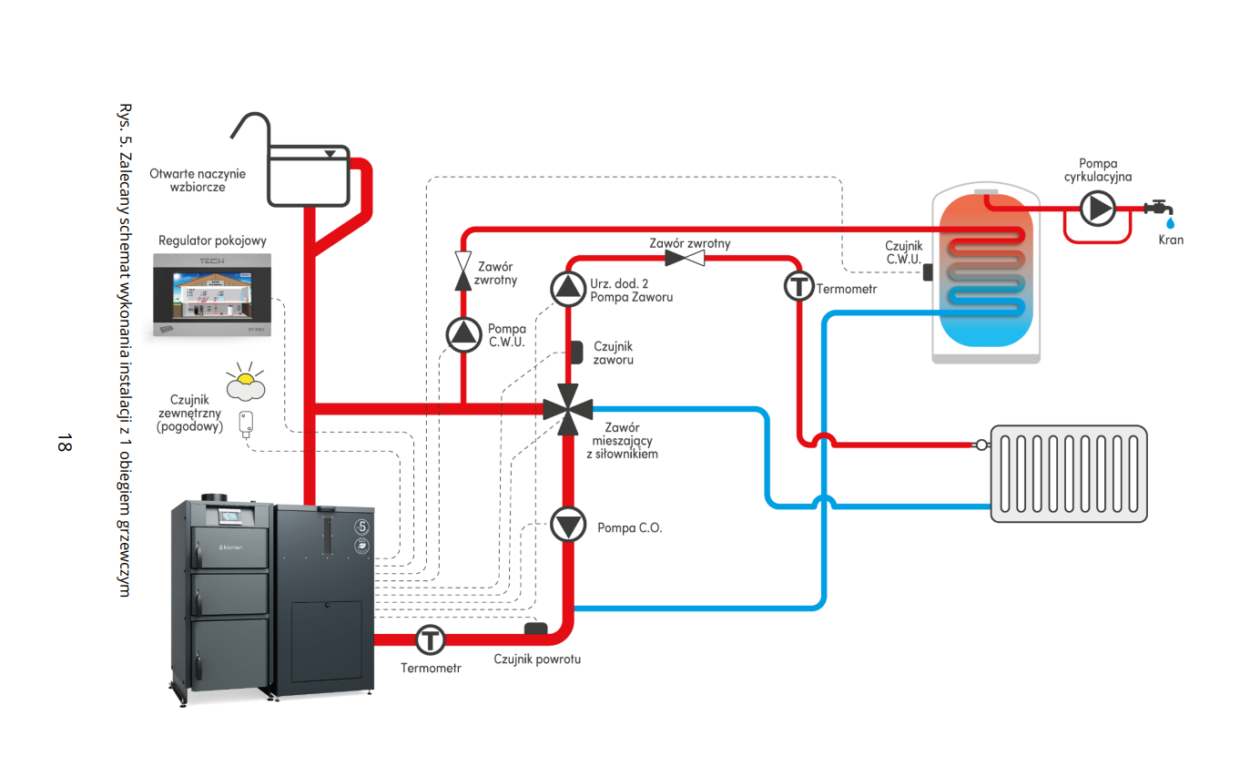

Zawór 4D służy w mojej instalacji jako ochrona powrotu oraz mieszacz z instalacją grzewczą (grzejniki), schemat instalacji:

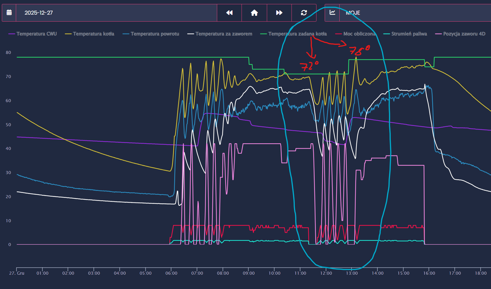

Tutaj przykład jak kocioł zachowywał się na ustawieniach fabrycznych/serwisanta defro:, jedna wielka huśtawka, wiecej grzania kotłowni niż reszty domu:image.thumb.png.cdb870f8ffb02153cd2c1f645e7f7c35.png
A tutaj jak trochę ogarnąłem ustawienia (zielona linia - moment gdy mu ograniczylem zawór 4d do 31%) - wtedy się łądnie ustabiizowało:
cyzli w skrócie - trzeba ręcznie ograniczać mu maksymalne otwracie 4D. Ale to trzeba ciągle siedziec i monitorowac cyz kocioł się rozpala czy już instalacja jest rozgrzana. Mniej więcej na rozpalenie muszę zadawać 25-30% maksymalnego otwracia, a po godzinie grzania mozna zwiększać do 35-45% żeby oddawac ciepło na grzejniki. To powinnien robić za mnie sterownik, a niestety nie chce :P.
A i jak by ktoś się czepaił 60° na grzejnikach - niestety dopiero przy tej temperaturze zasilania grzejników w domu jest ciepło, ale przy 50° kocioł/sterownik również zachowuje się tak samo niestabilnie.
Fabrycznie kocioł miał zadane 70° - zbliżając się do tej temperatury włączała sie modulacja mocy - czyli w tym przypadku spadek, a zawór 4D był nieruszony. Dopiero jak spadła moc to dopiero sterownik go otwierał, a z racji obniżonej mocy kocioł nie nadążał ogrzewać zimnej wody z grzejników by utrzymać bezpieczną temperaturę na powrocie, przez co sterownik po takiej akcji szybko zamykal 4D by dogrzać powrót.
Początkowo udało mi się złagodzić ten problem - ograniczając otwarcie zaworu do ≈35% i zwięszając zadnaą temp do 78° - kocioł nie schodził z moca zanim zaczął oddawac ciepło na instalacę grzewczą. Paradoksalnie zwiększenie temp zadanej do 78° spodowało jej obniżenie bo kocioł trzyma mniej więcej 66-70°, max 72°.

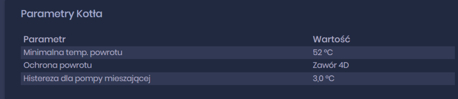

Ustawienia:

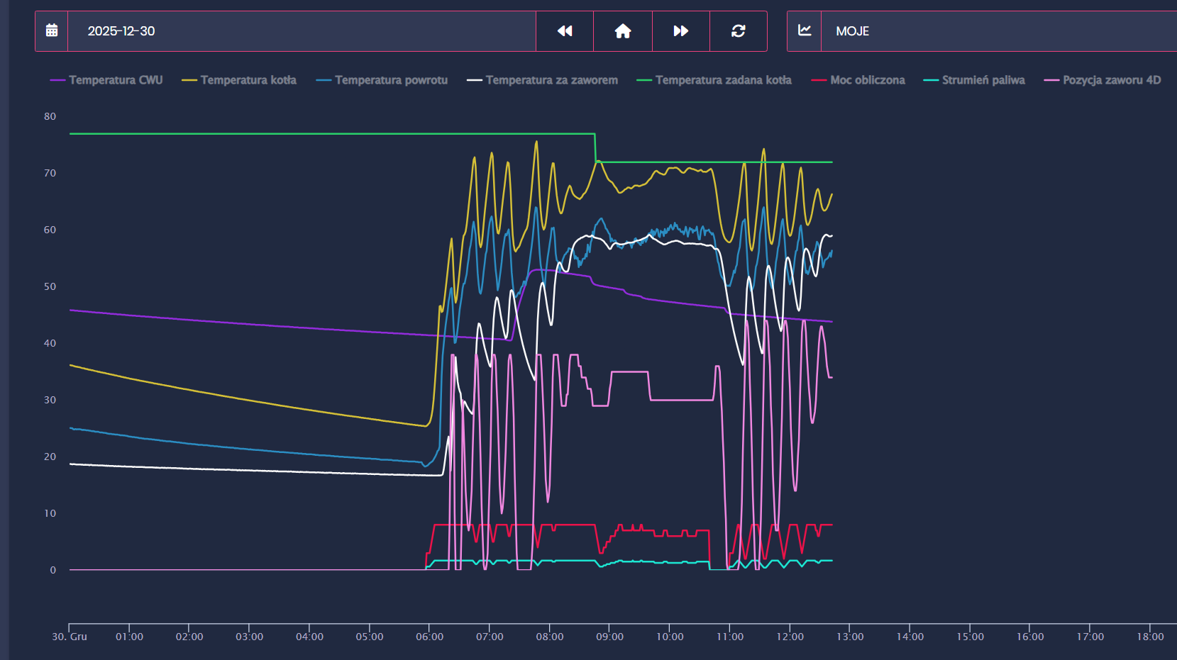

Dziś już jest stabilniej, ale raczej ze wzgledu na ocieplenie. 45 testowałem i niestety to sa grzejniki, które potrzebują wyskiej temepratury, a nie podłogówka. Dodatkowo stare budownictwo. Niby dom ocieplony, ale jednak zapotrzebowanie na energię ma. 45° jako tako sprawdza się gdy na zewnątrz jest powyzej 5°. Przy okolicach 0 wystarcza 55, ale przy mrozach trzeba niestety zdać więcje niż 60° bo inaczej w domu zimno.
Wrowadziłem kilka zmian i zobaczymy jak będzie będzie się sprawować, ale to dopiero wyjdzie pod koniec tygodnia gdy temp spadnie do -10°.

Sugerujecie błędy w instalacji - akurat dokładnie taki schemat instalacji dla domów z jednym obiegiem grzejnym  + cwu jest sugerowany w instrukcji dla kotłów pelletowych Kamen, tylko, ze u mnie w obiegu zamkniętym jest:
image.thumb.png.d8fc4d24af8cbf9fd2f126304471f956.png więc chyba nie jest to coś niezwykłego. Zapewne sterownik kamena potrafi to ogarnąć (bodajże Tech), a eSterownik pello center z defro już nie albo trzeba go jakoś specyficznie ustawić.

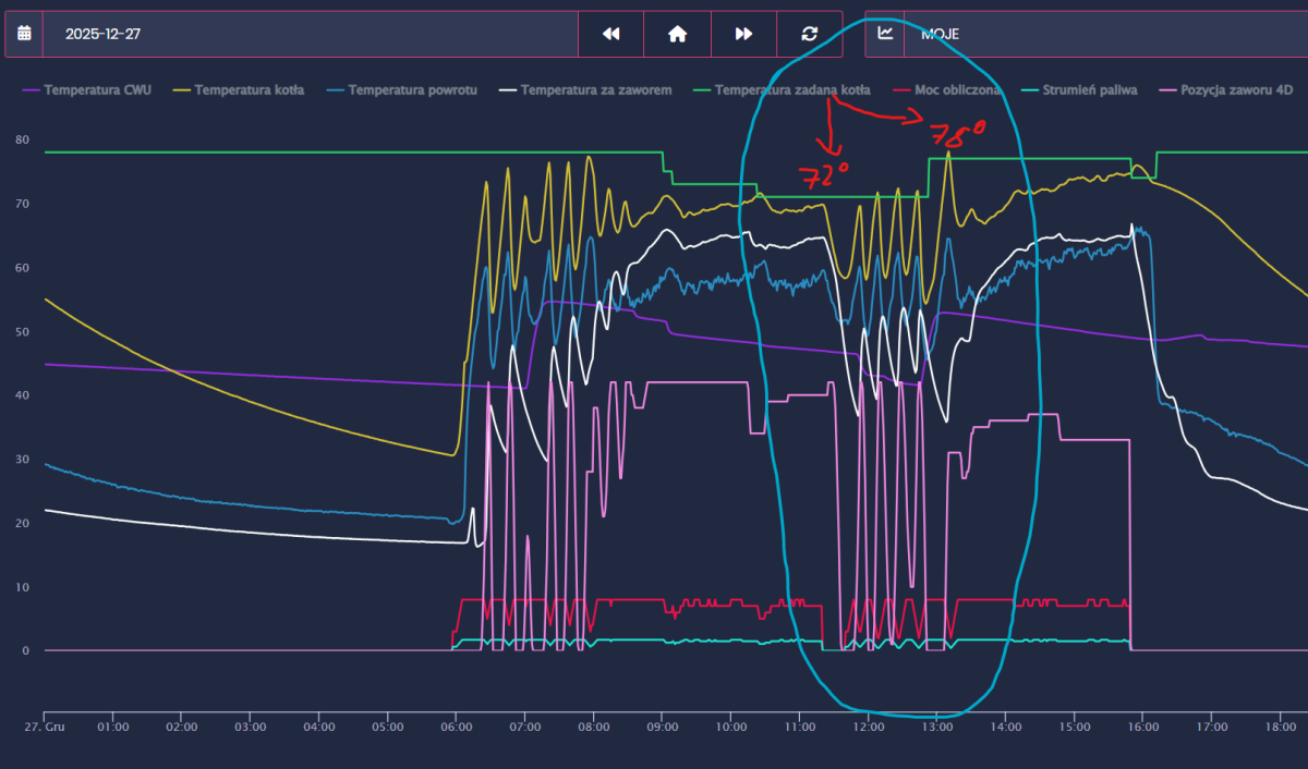

Sugerujecie równiez, że  aktualnie działa dobrze - działa dobrze gdy jest cieplej - czyli grzejniki nie wystudzają szybko powrotu oraz jak ręcznie pilnuję otwarca zaworu 4D i temperatury zadanej kotła, wtedy jest pięknie i stabilnie. Najlepiej jest zadać 78° przed rozpaleniem(to chroni przed zejściem w niższą moc palnika) i ograniczyć mu otwarcie 4D do max 30%(żeby powrót kotła nie dostał zimnym powortem z grzejników), przynajmnej w moim przypadku. Jeśli zadamy mu np. 70° to sterownik najpierw co robi to obniża moc palnika z 8kW nawet do 2kW i dopiero otwiera 4D:
, co jest po prostu zabójstwem dla powrotu bo będzie miał za małą moc do utrzymania temperatury gdy zacznie wracać powrót z grzejników. No i wtedy od nowa cały cyrk - zamknięcie 4d, dogrzanie powrotu itd. Tu nie chodzi już o samo sterowanie 4D, a mocą i momentem rozpcozecia otwirrania 4D. Nie wiem dlaczego sterownik obniża moc zanim otworzy 4D, czas reakcji, wspołczynnik wzmocnienia nie pomaga. próbowałem histerezę na 0.5° czy 4° i pod tym wzgledem nic się nie zmieniło.
Dopiero jak się ustabilizują temperatury, można mu zadaną zbić do 72° i pozowlić otwierać 4D np. do 43%.
Bez tych ręcznych ustawień, w trybie czysto automaycznym trzeba zostawić przynajmnej zadane 78°, bo w przeciwnym razie dopiero po kilku godiznach zacznie grzac grzejniki. A z kolei zostawienie wysokiej temp zadanej powoduje opóźnioną modulację mocy palnika gdy dom się nagrzeje i odbiera mniej ciepła oraz zapewne wyższą temperaturę spalin.
Ogólnie jak widać da się tę instalcję wysterować by pracowała stabilnie, ale trzeba to robić ręcznie. Kontakwałem się z eSterownik by ustalić zasade działania, ale ich odpowiedź była nie do końca na zadane pytanie.
sugestie producenta nie zawsze są dobre, zwłaszcza, że większość robi kopiuj-wklej do wszystkich swoich kotłów.
zawór 4D jest raczej dobry dla kotłów zasypowych tzw. śmieciuchów i dla nich został stworzony aby regulować temperaturę na grzejniki. Dla kotła peletowego to najgorszy wybór jaki może być, co sam doświadczasz.
