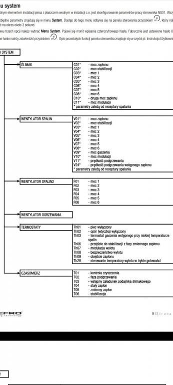

  1. U mnie też może ze dwa razy wyskoczyło er3, powodem było to że zawiesił się pellet przed ślimakiem. Co do er2, u mnie ten problem nie występował, ale wg instrukcji: Spadek ciśnienia presostatu, Spadek ciśnienia powyżej 20 sekund, Sprawdzić drożność króćca doprowadzającego ciśnienie do presostatu i w razie konieczności wyczyścić. Moim zdaniem oczyść dokładnie wszystko, w szczególności króciec presostatu znajduje się on od podstawą palnika (tak mówi instrukcja), sprawdź drożność dolotu świeżego powietrza.
  2. Cieszę się że coś pomogłem. U mnie na mocy 1 uzyskuje 60stopni, tylko dodaje trochę w kalibracji ślimaka i wentylatora. Każda instalacja jest inna, także zmieniaj, kontroluj aż do uzyskania optymalnych ustawień.
  3. Ustaw moc 1 i zwiększ C03 do 1.2, jak będzie mało to daj jeszcze trochę więcej - jest to czas podawania pelletu w sekundach na mocy 1 w trybie praca. Tak c04 jest dla mocy 2 i c05 jest dla mocy 3, tylko że są to dawki w trybie praca, także do rozpalania nie pomoże ich zmniejszenie. Nie mam chwilowo jak sprawdzić, dlatego sprawdź Ty: przełącz na moc 2i sprawdź czy w menu systemu są te parametry które wprowadzałeś. Jeżeli są inne, to znaczy że każda moc ma swoje parametry rozpalania. Wtedy przemień na takie jak wpisywałeś na moc 1. Myślę że wiesz o co mi chodzi
  4. To co napisał że zmieniał czyli moc, korekta a właściwie kalibracja ślimaka i wentylatora są dostępne z menu użytkownika i za wiele tam nie idzie pozmieniać. Są tam wartości od -7 do +7 i to całe przestawianie. Za to w menu system można już nabroić, dlatego proponuję zmieniać to co wcześniej podałem. Oczywiście przed zmianami w menu system dobrze jest wrócić do standardowych ustawień w menu użytkownika, czyli moc ustawić na 1 i kalibrację ślimaka i wentylatora na 0. Dopiero po przedstawieniu parametrów w menu system można ewentualnie dopasować moc i kalibrację do swoich potrzeb.
  5. Na próbę ustaw sobie takie parametry jakie podawalem wcześniej, może tylko nie zmieniaj pozycji C03 i zobacz co bedzie, tylko zapisz oryginalne żeby w razie czego wrócić do nich.
  6. No to tak podobnie jak u mnie. Daj znać czy pomogła zmiana ustawień.
  7. Mam wrażenie, że u mnie wcześniej nie pomógł by za wiele, a po zmianie ustawień już nie potrzebuje bo jest ok.
  8. Nie, nie wiem. A pompa Ci się wyłącza jak osiągnie jaką temperaturę, zadaną? Pompa powinna pracować dopóki temperatura nie spadnie o kilka stopni poniżej zadanej (histereza). Jaką temperaturę pracy masz ustawioną? Możesz też pozmieniać wartosci w kalibracji ślimaka i wentylatora w menu modyfikacje, żeby dopasować wiatr do ilości podawanego pelletu.
  9. Dobra, u siebie mam takie ustawienia C01 - 0.6 C02 - 0.4 C03 - 0.6 C11 - 0.2 T03 - 20 T04 - 240 T06 - 120 W menu systemu wystarczy poprzestawiać. Tylko na wszelki wypadek zapisz sobie oryginalne wartości. Jak już pozmieniasz to ustaw moc na 1 i rozpalaj. Jak coś to pytaj.
  10. Ok, wiem jak może zdenerwować te ciągłe rozpalanie, a do tego grzałka dostaje po du..e i może szybciej skończyć swój żywot. Wieczorem podrzucę Ci jakie ustawienia mam u siebie. A powiedz najpierw czy próbowałeś z ustawieniem mocy na pierwszy stopień? Możesz opisać jak wygląda cały proces łącznie z temperaturami jakie osiąga na poszczególnych trybach?
  11. Tak, w menu systemu skróciłem czas rozpalania i stabilizacji oraz wstępny załadunek ślimaka, bo wcześniej było tak że czasami podczas rozpalania temperatura już przekraczała zadaną i piec się wygaszał. Zmniejszyłem też czasy podawania ślimaka podczas pracy, stabilizacji i modulacji. Oczywiście wentylator też trochę zmniejszyłem. Dzięki temu kocioł jest bardziej stabilny i rozpala się tylko wtedy kiedy ja chcę, a nie jak wcześniej 10 razy na godzinę.
  12. Po wygaszeniu pompa cały czas pracuje. No właśnie o to chodzi że nie mogę znaleźć histerezy, w sterowniku jest dużo parametrów które można zmienić, ale są nie opisane i nie wiadomo który za co odpowiada.
  13. Przy odkręconych na max głowicach przy grzejnikach jest troszkę lepiej, ale w mieszkaniu idzie się ugotować, a chyba nie o to chodzi aby ogrzewać powietrze za otwartymi oknami. Co do zdjęć to dopiero jak będę u rodziców, ale jest to prosta instalacja: za piecem zasilane podłączone z powrotem zworem mieszającym a potem boiler na zaworze kulowym otwartym do połowy aby coś było otwarte gdy wszystkie grzejniki się zamkną i rurki miedziane do grzejników. Były próby z wszystkimi kombinacjami grzejniki-boiler tzn. zamknięcie max, otwarcie max i trochę otwarte trochę zamknięte itd. Podejrzewam że po prostu grzejniki nie nadążają oddać dość szybko ciepła na (małe) mieszkanie i wraca gorący powrót co powoduje wzrost temperatury na piecu. I gdy wzrośnie o ok.3st°C powyżej zadanej, wygasza się. Gdyby zwiększyć tę histerezę to wydłuży się praca którą regulowałbym mniejsza dawka pelletu i może chociaż zmniejszyła by się częstotliwośc rozpalań.
