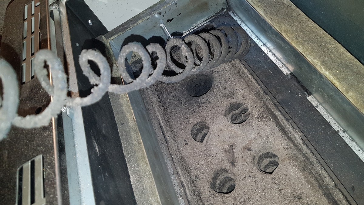

Witajcie.
Kocioł zainstalowany 2 miesiąca temu, przez pierwszy okres palił bardzo ładnie (pozostawał suchy popiół) .
Oczyszczony co 2 tygodnie nie sprawiał problemów (jedyny pojawił się 2 tyg temu, zapaliły się resztki sadzy bezpośrednio pod wentylatorem i usmażyło czujnik temperatury spalin - już wymieniony).
Kociołek nie jest zainstalowany w moim domu mieszkalnym, nie mam go na codzien na oku,  zainstalowany jest w innej miejscowości a opiekują się nim najemcy uzyskując na własne potrzeby grzewcze.

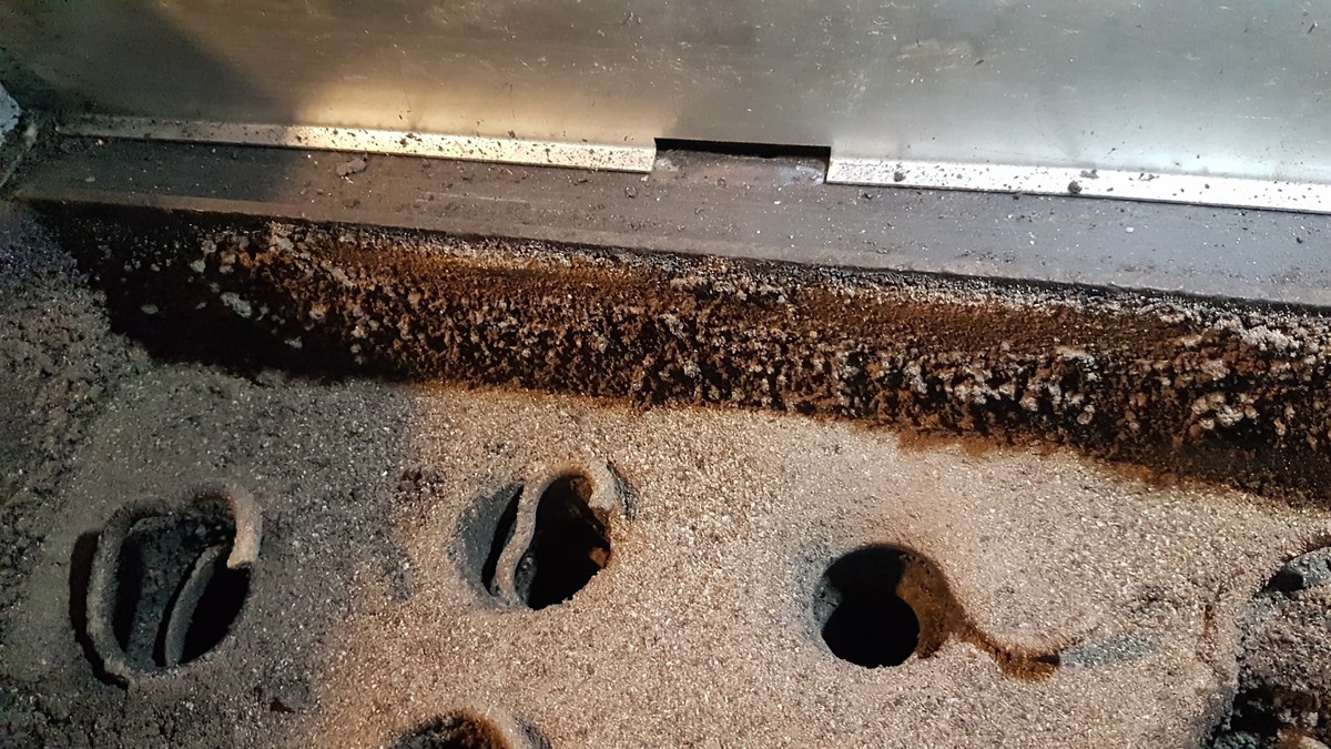

Jak wyżej. Przez jakiś czas było ok,  natomiast w ciągu 2 tygodni od mojego ostatniego "widzenia" bardzo mocno się osmalił w popielniku.
Najemcy utrzymują, że palone jest tylko peletem klasy A , natomiast wiem, że kupują pelet z wielu źródeł w zależności od potrzeb.
Aktualnie biorą pelet z castoramy kupując po kilka worków na raz (nie kupują większej partii na raz).
Mam teraz zagwozdkę.

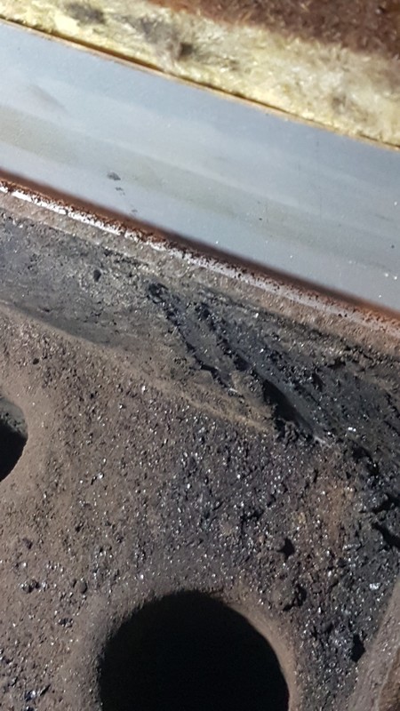

Po pierwsze muszę pozbyć się tej smoły z popielnika.
Znacie jakieś środki chemiczne które rozpuszczają smołę i dzięki którym można usunąć ją z trudnych miejsc?

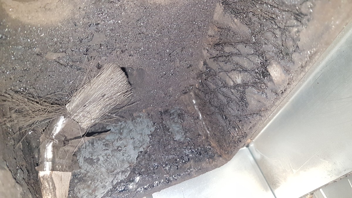

wczoraj podjechałem bliżej przyjrzeć się w jakim stanie jest kociołek.
Po podniesieniu temperatury spalin w ub. niedzielę komory kotła w znaczny sposób się wysuszyły.
Niestety na sciankach zgromadzonej twardej warstwy zbetonowanej sadzy co niemiara..
Przywrocenie jako-takiej czystości wymagało odkuwania złogów,  wentylator rozkręciłem w drobny mak, bo w muszli również z 500ml zgrupionej sadzy do odkucia,  a łopatki również miały osady..
Komora wentylatora, czujnik temp spalin,  popielnik.. wszystko grubo pokryte twardą sadzą.
Zawirowywacze zamurowanie w płomieniówkach- ledwie udało mi się je "wykręcić".
Górna strefa kotła w opłakanym stanie - do odkuwania...
Po prostu masakrycznie żmudna robota..
Zacząłem około 14:40 a odpaliłem kociołek po 21-ej..
Te 6h prawie całkowicie poświęcone skrobaniu, skuwaniu i szczotkowaniu.

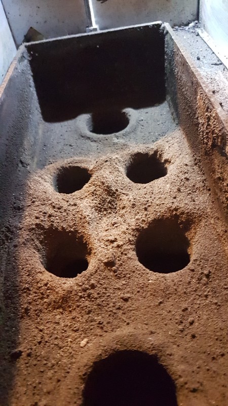

Wykonałem kalibrację przesypu,  wartość fabryczna była niższa niż wyszło z mojej wagi.
Ważenie zrobiłem dwukrotnie (dwa pełne cykle przesypu) i uśredniłem wynik.
W sobotę podjadę kolejny raz , otworzę górę kotła i zobaczę ile sadzy przeciąga przez płomieniówki.

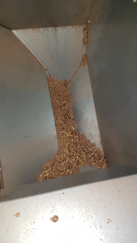

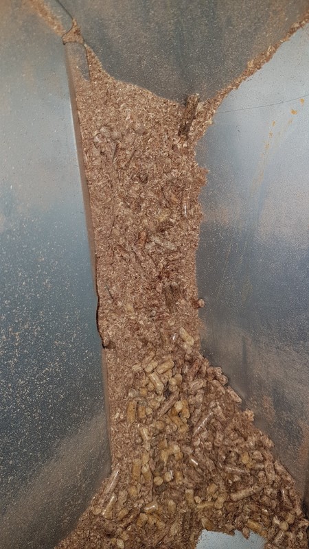

Dodatkowo wyszło, że zasyp peletu ,znaczy sam pelet, to jakieś świństwo które zaczęło się lasować w zasobniku od wilgoci.
Wybrałem wszystko z zasobnika żeby przekonać się, że dno zasobnika wypełnione jest trociną (z peletu).
Być może własnie lasujacy się pelet i zasypywanie palnika trociną a nie twardym peletem mogło doprowadzić do inicjacji zapłonu w komorze wentylatora, który opisalem w innym temacie..
Trocina jako bardziej lotna mogła być przeciągana przez kocioł i gromadzić się w popielniku oraz pod wentylatorem.
Kolejne kilka dni pokaże, czy jest lepiej..
zdjęcia, zasobnika

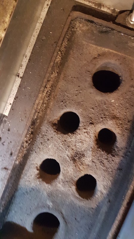

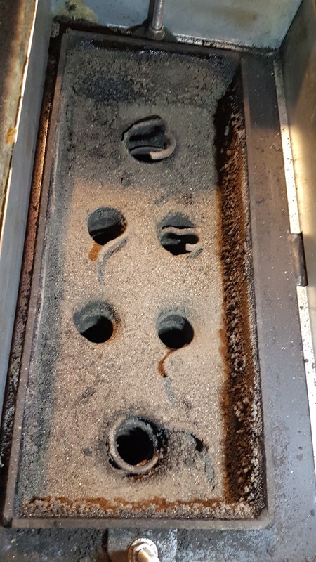

Dziś(sobota) byłem kolejny raz zrobić przegląd kociołka.
Głównie po to, by znowu bezskutecznie próbować podpięcia sterownika do Internetu..

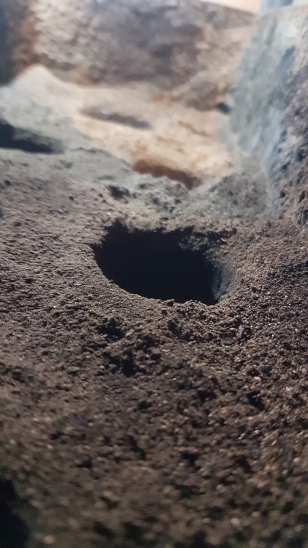

Przy okazji oczywiście zajrzałem do palnika, popielnika i na "górną pólkę" .
W popielniku na jednej z dolnych krawędzi lśniła już bardzo cienka warstwa smoły,  co znaczy, że problem nadal pozostał.
Nie było tego bardzo dużo, nie tak jak poprzednio..

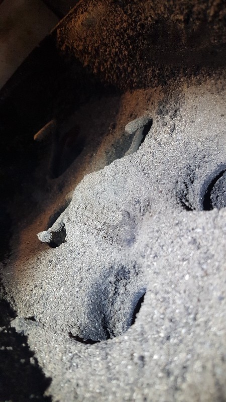

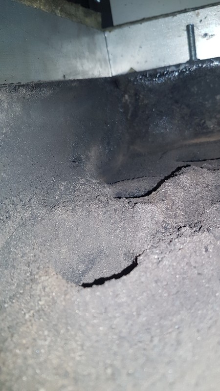

Bardziej zmartwił mnie widok komory nad płomieniówkami.
W ciągu 3 dni pracy zgromadziło się tam znowu dużo popiołu.
Ścianki boczne i dno tej komory lekko pokryte smołową warstewką.

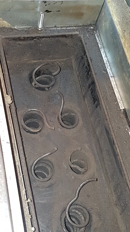

Zawirowywacze dało się wyjąć, lecz musiałem użyć trochę siły i sprytu pomimo faktu, że 3 dni wczesniej po czyszczeniu wkładałem je i wyjmowałem bez żadnej siły.  Wchodziły do plomieniówek pod własnym ciężarem.
Oczyściłem z popiołów, zdjąłem warstewkę smolistą,  wyszczotkowałem płomieniówki, wsunąłem sprężyny i skręciłem strop.
Strasznie dużo popiołów mi się zbiera.

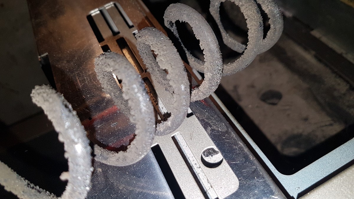

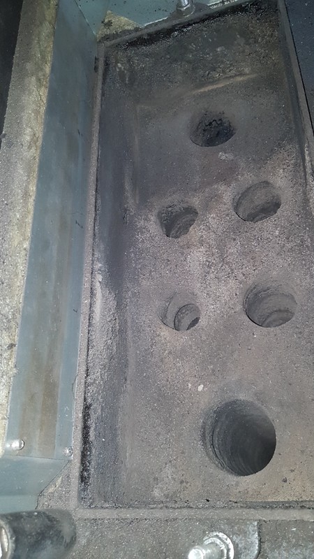

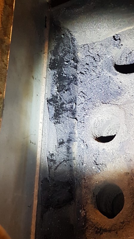

Kilka dzisiejszych zdjęć górnej komory
bezpośrednio po otwarciu :
Zawirowywacze bezpośrednio po wyjęciu
Przestrzeń w trakcie i po czyszczeniu :

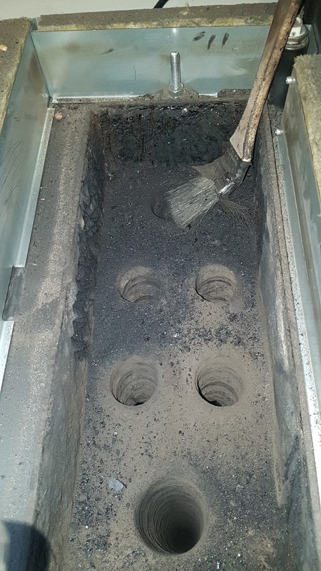

Wygląda na to, że dokonane zmiany przyniosły pozytywny efekt.
Przy dzisiejszym czyszczeniu popiół dużo lepszy, brak smolistych zacieków, zawirowywacze wyszły z plomieniówek bez używania siły, brak sadzy..
W popielniku i "komorze wentylatora" również brak smolistych zacieków.
Myślę, że z czasem wszystko obeschnie do gruntu i samo poobłazi z powierzchni metalowych.
