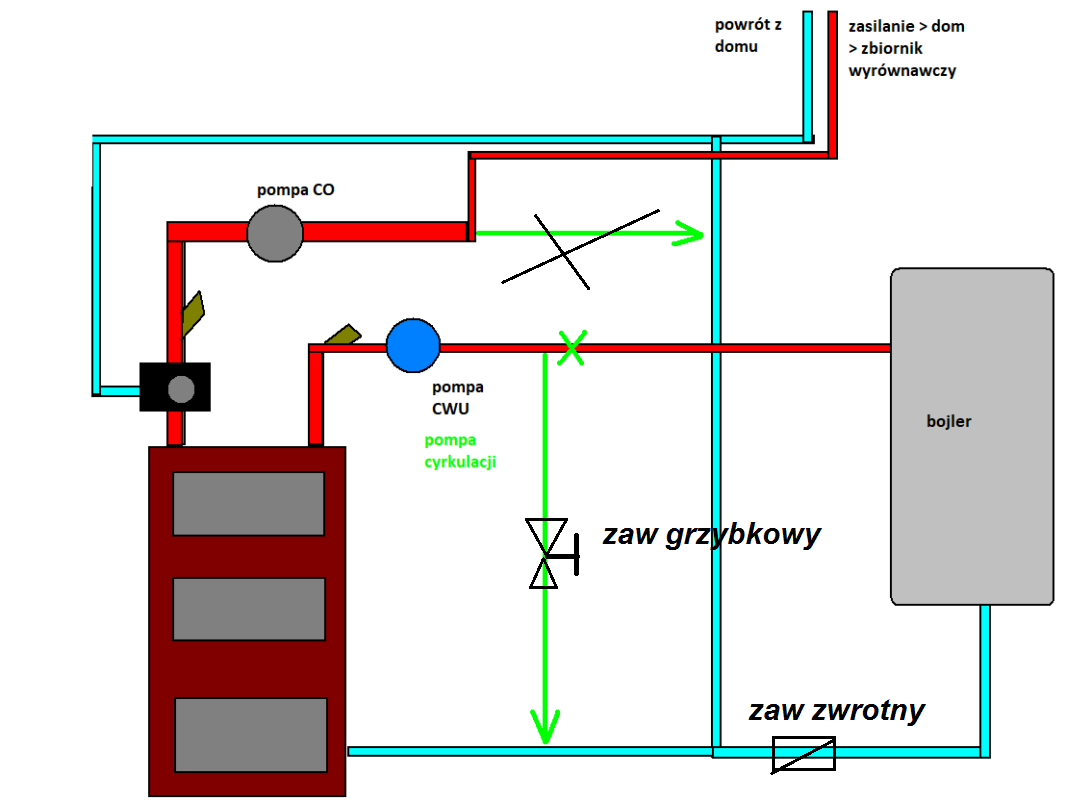

Mam spapraną instalację CO (otwarta, pelletowa) w starym domu. Kocioł pelletowy 15kW, smoła, korozja niskotemperaturowa, wilgoć, dość wysokie spalanie, problemy z regulacją i dynamiką układu.
Po laicku żyłem z tym jakoś, aż jakiś czas temu zorientowałem się (dzięki temu forum) że nie mam poprawnej ochrony powrotu.
Problem w tym że groszem nie śmierdzę, a sezon czas zacząć, więc zdałoby się zrobić z tym porządek... możliwie najtaniej.

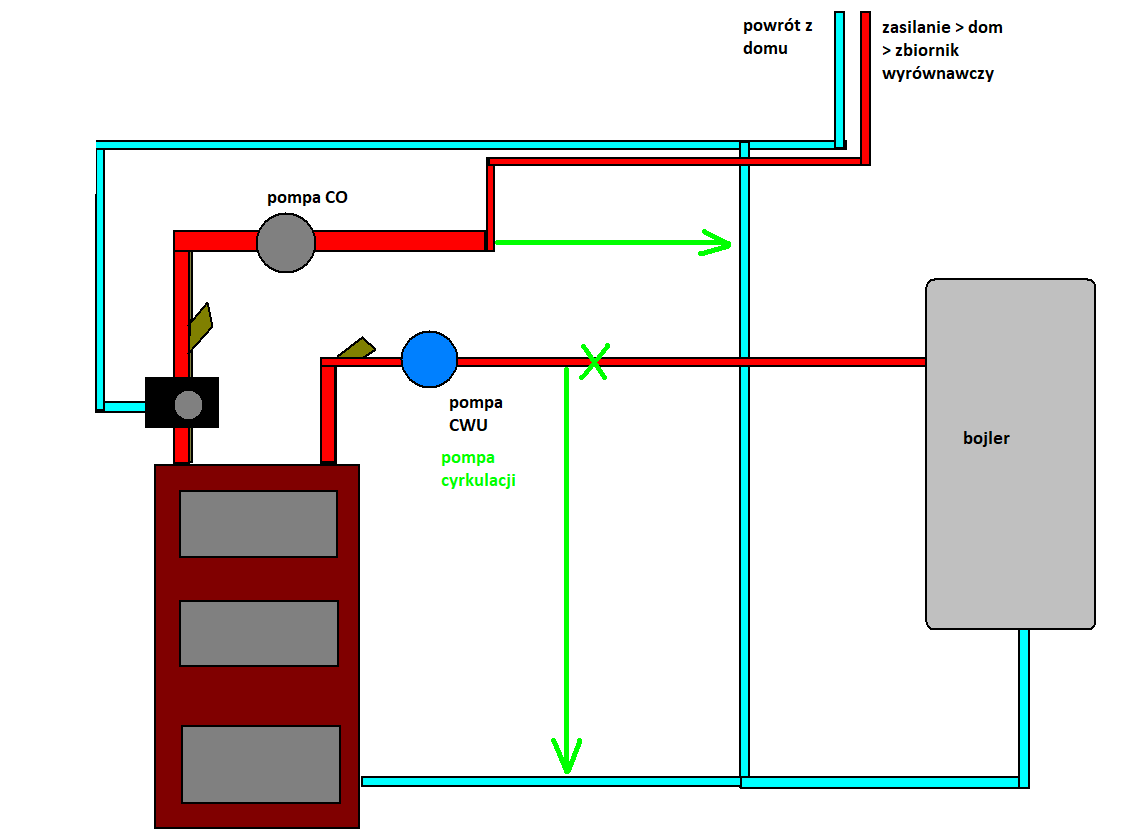

Powyżej uproszczony schemat mojej instalacji, na zielono pomysły na ochronę powrotu. Obiegu CWU nie używam, do tej pory wydajniej mi było grzać CWU prądem, więc pompa jest nieużywana. Zimny piec rozpalam bez włączonych pomp, najpierw nagrzewam sam wymiennik, kiedy między otwartym (bo zimnym) zaworem 3D a pompą CO złapie temp. ok 40*C,  dopiero odpalam pompę CO i puszczam obieg czynnika.
Pomysły (na chłopski rozum):
A - za pompą CO wstawić rozgałęzienie i na powrocie zawór termostatyczny mieszający. Po odpaleniu pompy CO, otwarty termostat na powrocie będzie dawał krótki obieg powrotu. Taki krótki obieg będzie stawiał mniejszy opór niż dwukondygnacyjny pion CO nad kotłownią, więc woda będzie szła głównie na powrót, szybko nagrzewając go. Wraz z nagrzaniem termostatu, powoli zacznie się zamykać, stawiając większy opór i kierując w ten sposób więcej strumienia na grzejniki.
B - zrobić bypass nieużywanego obiegu bojlera, wstawiając rozgałęzienie za pompą CWU. Za tym rozgałęzieniem, przed bojlerem wstawiłbym zawór ciśnieniowy, a na powrocie, na końcu bypassu, znów zawór termostatyczny.  Pompę CWU przepiąłbym jako pompę przewałową/cyrkulacji. Zawór ciśnieniowy normalnie byłby zamknięty, odcinając bojler i puszczając wodę na powrót. Gdy termostat się zamknie, to żeby pompa nie waliła ciśnienia w ślepą gałąź, zawór ciśnieniowy podda się i puści ciepłą wodę na bojler.
Dlaczego tak?
Budżet to w porywach 250 zł, czyli tani zawór i parę kształtek, niestety nie mam kasy na dokupienie kolejnej pompy lub większe przeróbki mające na celu wstawienie pompy CWU jako pompy przewałowej na powrocie przed samym piecem.
Pytanie, czy któreś z tych rozwiązań ma prawo bytu i które będzie lepsze?
Pytanie bonusowe przy okazji: ktoś kiedyś mi zwrócił uwagę, że mam naczynie wyrównawcze za zawodem 3d i pompą, co stwarza niebezpieczeństwo rozsadzenia pieca w razie awarii sterownika i przegrzania. Pytanie brzmi: co mogę z tym zrobić, jeśli nie mam prawie żadnego dostępu do pionu CO? Czy kotły mają zawory zwrotne na powrocie? Bo przyszło mi do głowy przepiąć na szczycie zbiornik na zimny pion powrotu, żeby w razie wzrostu ciśnienia mogło ono uciec wstecznie przez powrót do zbiornika. Miałoby to prawo zadziałać? A może żeby ciepły pion nie był zamknięty, to może lepiej tylko zmostkować oba piony zaworem ciśnieniowym, żeby ten mechanizm zadziałał w razie awarii, ale normalnie do zbiornika szedł pion gorący?
Z góry dziękuję za odpowiedzi, jestem też otwarty na inne pomysły, proszę tylko brać pod uwagę czynnik finansowy 😛
Kolega mnie ubiegł , to najsensowniejsze co możesz zrobić w takim budżecie , można by jeszcze jeden zawór grzybkowy czy kulowy dołożyć za bajpasem na zasilaniu cwu jak byś chciał całkowicie zamknąć grzanie cwu ewentualnie spowolnić .
Jaki sens jest wstawiać zawór ręczny na bypassie? Czemu nie termostat mieszający na zejściu się bypassu z powrotem? Przy grzybkowym przepływ nie będzie się dostosowywał do temperatury... A dodatkowe zawory tu i tam mogę sobie dodać, choćby i dla celów serwisowych, ale nie rozumiem zamysłu tego grzybka? I co złego jest w rozwiązaniach które opisałem w poście?

To co pokazałem w poście #2 jest najtańsze, najprostsze i skuteczne!
Zasadę działania sam sobie prześledź, jesteś na forum prawie 3 lata, więc powinieneś prześledzić jak będzie płynąć woda z zasilania na powrót.
Dawniej takie rozwiązanie nazywało się " pompą przewałową".
Na kotle powinieneś mieć minimum 60-65C.

Dodaj gdzieś na wyjściu z pieca przed pompa cwu(niebieska) lub przed 3d (tak by bylo bezpośrednio do pieca, bez żadnych przeszkód) zawor bezpieczeństwa, chyba 1.5bar bedzie ok. (nie wiem jakie cisnienie maksymalnie masz pieca, pewnie pisze na tabliczce). Na pewno ktos pomoże z doborem, mozesz go nawet na trójniku zamontować byle by był. Tak w jakimś stopniu zabezpieczysz instalacje przed tragedią. Wrazie W, zawór sie otwiera i wypuszcza cisnienie oraz wodę, więc w najgorszym wypadku zalejesz jedynie troche piwnice.

Najtaniej by było zrobić coś takiego ale ja bym proponował tam zamiast grzybkowego dać atv. Tak bedzie troszkę drożej ale przynajmniej nie bedziesz przy tym siedział, a piec bedzie zawsze zagrzany.
Jeżeli piwnice masz wilgotną to taka niska temp błyskawicznie zniszczyć ci ten piec. Widzę u siebie, że jak w lato piec stoi i wcześniej sie go nie wyczysci i zaleje jakimś olejem czy wd40 to strasznie rdzewieje bo sie skrapla w środku, nawet jak wszystko pozamykane. Jeżeli w lato rowniez nie grzejesz to polecam zawor 4D otworzyć recznie na maxa by woda mogła swobodnie sie "mieszac".
Jaka temp utrzymujesz na piecu? Jaki sterownik, czy mozesz ustawić zabezpieczenie powrotu by przyduszał 3D tak by temp na powrocie była wieksza?

Kolega @Pjottter zasugerował zawór mieszający ATV na powrocie. Czyli w zasadzie potwierdził plus/minus mój pomysł B z oryginalnego posta, co wydaje mi się być bardziej sensowne i "po bożemu". Pytanie czy nie byłby lepszy regulowany pokrętłem mieszalnik termostatyczny, zamiast stałotemperaturowego mieszalnika ATV? Widziałem do kupienia takowe, tańsze niż ATV, a wydaje mi się że miałbym wtedy większą kontrolę nad zadaną temperaturą termostatu?
Z niebieską pompą jest mały problem: mogę ją mieć podpiętą do sterownika jako CWU, wtedy jest kompletnie nieregulowalna, tylko przełącznik mocy na samej pompie i godziny pracy w sterowniku - innej regulacji sterownik nie przewiduje dla pompy CWU (co dla mnie jest strasznie dziwne, ale jest jak jest).
Druga opcja to wpiąć ją w sterownik jako pompę cyrkulacji. Wówczas mogę mieć strefy godzinowe, działanie stałe (wg stref), lub tryb cykliczny: odpalenie przy zadanej minimalnej temp. czujnika CO i CWU (u mnie powrotu), oraz cykl odliczania (jak przy podajniku). Tryb cykliczny również jest sterowany strefami godzinowymi.
Nie wiem co w ogóle mogłoby w tej sytuacji zadziałać. Ale chyba po prostu stała praca, rozpoczynana w momencie odpalenia CO. Wtedy zaczynając strefę grzania kaloryferów od razu zabezpieczałbym pompą powrót, a po godzinie wyłączałbym ją, bo powrót z kaloryferów byłby odpowiednio już ciepły. Tylko problem w tym że jak ATV/termostat się zamknie a strefa cyrkulacji będzie dalej aktywna, to pompa będzie waliła w zamknięty termostat i się spali. Może w takim razie zawór ciśnieniowy na odnodze do bojlera (zielony krzyżyk) - jeśli ATV będzie zamknięty, to ciśnienie z pompy która się jeszcze nie wyłączyła puszczę "awaryjnie" przez bojler?

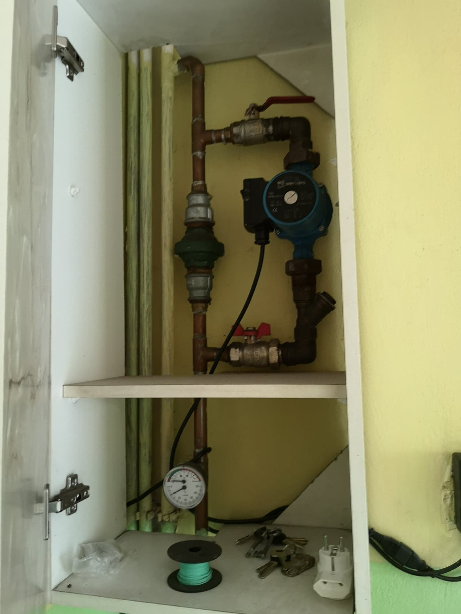

Wracając do naczynia wyrównawczego, przed wymianą na pellet w domu była piecokuchnia, która pompę miała wpięta w sposób z załącznika. Mam nadal ten zawór gdzieś. Może powinienem go wpiąć jako obejście pompy CO i zaworu 3d? Np. wpiąć go przed niebieską pompą CWU prosto z pieca i puścić bezpośrednio do pionu grzewczego/naczynia?

Z tego co widzę, twój sterownik posiada możliwość podpięcia pompy cyrkulacji więc jak nie używasz CWU (moim zdaniem grzanie cwu z prądu jak palisz w piecu jest głupie, ale może masz fotowoltaike i wychodzisz na zero albo kupe siana) to możesz zrobić tak. Przepinasz w sterowniku pompe z cwu na pompe cyrkulacji (tylko odepnij od prądu wcześniej) i robisz jak na schemacie. Tylko do końca nie wiem czy to odpowiednie przy sterowniku 3D by ci ta pompa co nie robiła ciśnienia i naczyniem przelewowym nie wylewała wody. Czy ATV czy regulowany to już nie do mnie pytanie.
Myślałem, jeszcze nad ewentualną zamianą 3d na 4d, ale ten twój sterownik jest tak upośledzony w funkcje że to i tak by nic nie dało.
To jest zawór zwrotny, jak pompa by przestała działać to powinno nadal w domu grzać, ciepła woda (fizyka) idzie do góry, a jak się ochłodzi to się nie cofa. Jak już chcesz to zmieniać to coś takiego, chociaż nie wiem czy to ma sens.image.png.72fed1b83ac104dda0be82e3a056f22e.png

Sądzę w tej sytuacji że przepięcie pompy CWU na pompę cyrkulacji i wstawienie jej na powrót, a przed nią zawór termostatyczny mieszający zasilanie z powrotem będzie chyba najlepszym rozwiązaniem z największym kompromisem między solidnością rozwiązania a budżetem. Proszę mnie poprawić jeśli się mylę, ale to zdaje się jest propozycja kogoś kto już się tu udzielał.
