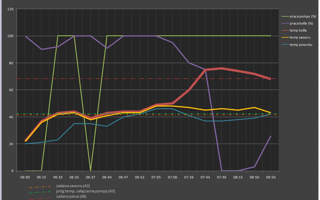

  2. Dobra, dzisiaj dla pewności i jasności odpaliłem wystudzony piec na zimnej instalacji (wczoraj cały dzień wygaszone). Niestety sterownik nie ma opcji tworzenia wykresów, więc to co widać poniżej to moja robota na podstawie ręcznego odczytu. Proszę zwrócić uwagę na to że oś czasu nie jest liniowa, interwały nie są równe. Dla ułatwienia interpretacji: zimny piec rozpala się powoli, przez pierwsze pół godziny temperatura rośnie. Po ok pół godziny temp. na zaworze osiąga próg załączenia pompy CO (na wykresie 6:33, kocioł i zawór 43*C, powrót 23*C). Pompa puszcza na kaloryfery. Zima woda z instalacji ochładza kocioł i zawór w ciągu 2-3 minut do temp ok 38*C i pompa się znów wyłącza (ale powrót się nieco wyrównuje z piecem). Potem powrót jeszcze nieco spada, ale układ znów się nagrzewa. Bardzo powoli, przez kolejne pół godziny powrót "dogania" temperaturę kotła i dopiero kiedy są one zbliżone (7:06, kocioł/zawór/powrót = 50/48/46*C). Potem piec nadal stopniowo się rozgrzewa (na wykresie przyspiesza, ale przypominam że to nie jest liniowa oś czasu), ale z jakiegoś powodu powrót znów się wychładza (prawdopodobnie z powodu przymknięcia zaworu 3d po osiągnięciu zadanej temperatury). Później już nie mogłem tak często zaglądać bo byłem w pracy (co prawda w domu, ale jednak). Powrót w każdym razie oscyluje w okolicach 38-42 stopni kiedy układ jest już nagrzany. Piec pracuje w przedziale ok 60-75*C (mogę mu tylko zadać temperaturę, w sterowniku nie ma żadnej histerezy samego kotła). Spadek temperatury powrotu przy załączeniu pompy CO jak widać zaburza cykl. Obecnie nie potrzebuję grzać 24/dobę, więc dobrze by było żebym mógł pompę zatrzymać, ale jak to zrobię, to przy ponownym włączeniu znów nastąpi wyziębienie pieca. Stąd też myślę o tym żeby załączać pompę cyrkulacji żeby właśnie chronić się przed takimi spadkami. Sądzę w tej sytuacji że przepięcie pompy CWU na pompę cyrkulacji i wstawienie jej na powrót, a przed nią zawór termostatyczny mieszający zasilanie z powrotem będzie chyba najlepszym rozwiązaniem z największym kompromisem między solidnością rozwiązania a budżetem. Proszę mnie poprawić jeśli się mylę, ale to zdaje się jest propozycja kogoś kto już się tu udzielał. ======= Co do bezpieczeństwa instalacji, nie zwróciłem uwagi. Na piecu jest trzecie wyjście z zaworem bezpieczeństwa CW617N 2bar z afriso, zatem jest ochrona przed wzrostem ciśnienia. Jedyny szkopuł z nim jest taki, że jest po prostu wkręcony w wyjscie pieca i w razie otwarcia będzie rzygał na podłogę piwnicy/osobę stojącą obok. Pytanie tylko czy lepiej teraz wpiąć to wyjście bezpośrednio w pion grzewczy, czy np jako spust do kanalizacji?

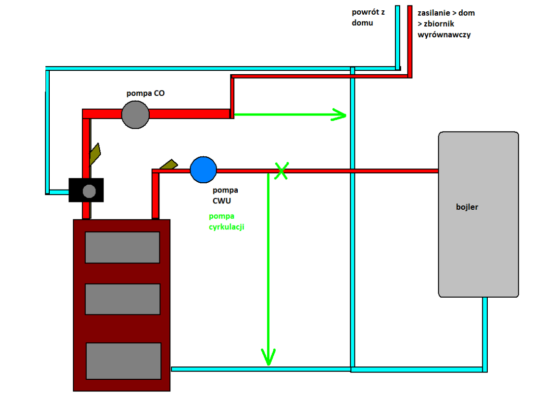

  5. Jaki sens jest wstawiać zawór ręczny na bypassie? Czemu nie termostat mieszający na zejściu się bypassu z powrotem? Przy grzybkowym przepływ nie będzie się dostosowywał do temperatury... A dodatkowe zawory tu i tam mogę sobie dodać, choćby i dla celów serwisowych, ale nie rozumiem zamysłu tego grzybka? I co złego jest w rozwiązaniach które opisałem w poście?

  9. Pytanie ogólne: co to znaczy że naczynie mam źle wpięte? Co jest z nim nie tak i jaki to ma wpływ na całą sytuację? @forekzaw Po kolei: - rozumiem że zmiana zaworu i dodanie pompy ma na celu puszczanie ciepłej wody "z góry" kotła na jego powrót? - to był pomysł jednego serwisanta który u mnie był... na zasadzie, że woda ma na tyle szybko krążyć w układzie, żeby po pełnym obiegu nie zdążyć się wychłodzić. Część kaloryferów jest zupełnie zakręcona, a część odkręcona na max i tą drogą teoretycznie mogłoby to działać. Ale chyba tylko teoretycznie... Puszczam niską temperaturę, bo przy wyższej zwyczajnie idzie się w domu ugotować... Dam wyższą, to skręcam kaloryfery i wracamy do punktu wyjścia. Próbowałem też robić przerwy w paleniu w ciągu doby, ale jedyne co osiągnąłem, to niejednostajny komfort cieplny w domu i duże spalanie. - palnik był czyszczony na początku sezonu, bo komora powietrzna pod paleniskiem była totalnie zapchana popiołem i był problem z napowietrzaniem (pellet na zimnym piecu zgazowywał się i miałem armatę z komina) - co do przewymiarowania - nie miałem audytu energetycznego, więc nie wiem do końca, jakie straty mam w domu, jednak przez dwa pierwsze lata mimo hajcowania całą noc, na poddaszu rano potrafiłem mieć 14*c, co mówi samo za siebie (kuna pościągała wełnę ze skosów i właściwie miałem gołą karpiówkę i regipsy). Metraż by się zgadzał. @nightwatch Tak, nie znałem oznaczenia, ale to rzeczywiście SV200. Prawda, nawet bym powiedział że komora paleniska wygląda lepiej jak ogień oblizuje ściankę naprzeciwko. Sterownik przy każdym cyklu podaje komunikat, że rozpoczyna procedurę rozpalania/wygaszania, czyli wychodziłoby na to, że kiedy osiągnie temp zadaną, to rzeczywiście się wygasza. Ale w momencie kiedy nie pracuje, w komorze jest bardzo dużo dymu (żeby cokolwiek zajrzeć, muszę przez dobrą minutę uchylić dolne drzwiczki żeby go "przewietrzyć". Co do 10s/40s, w zeszłym roku miałem taki nastaw, nie jestem pewien czy w tym roku z niego nie zrezygnowałem... ale teraz już nawet nie pamiętam czemu. Chyba wróciłem do ustawień fabrycznych i od nich znów wychodziłem z eksperymentami. Sterownik mi od samego początku "śmierdzi", to sterowanie pracą podajnika uboższe niż w innych sterownikach o których słyszę dookoła, kiepski interfejs logów, słabe możliwości monitorowania pracy... i do tego jeszcze to dziwne nie trzymanie się w temperaturze zadanej (potrafił się przegrzać sam z siebie). W zeszłym roku, jak paliłem z dwu-trzygodzinnymi pauzami, nagminnie wywalał błąd braku przyrostu temperatury, bo "nie mógł wstać" z zimnego...
  10. Cóż, instalacja jest przerobiona ze starego systemu po poprzednich właścicielach - wcześniej grzali piecokuchnią... Uroki remontowania poniemieckich domów. Na górze był tylko jeden wielki kaloryfer panelowy który grzał praktycznie całe poddasze. Teraz na górze jest ten sam (pomieszczenie jest nadal duże, ale mniejsze po remoncie), w drugim pokoju drugi panelowy i mały łazienkowy, bo rozparcelowaliśmy poddasze na trzy pomieszczenia. To się zmieniło po ociepleniu dachu (od poprzedniego sezonu). Poniżej dodałem schemat całego domu. Dół oraz pion są zrobione na miedzi, góra na alupexach. Kaloryfery +/- na rysunku próbowałem odtworzyć pod kątem proporcji między sobą. Na obu kondygnacjach instalacja ma po dwie "gałęzie". Według moich obliczeń kiedy wymieniałem źródło ciepła, teoretycznie 15kW to nie jest przewymiarowane, chyba że po remoncie jednak jest... Sterownik niestety jest bardzo prosty, jak czytam niektóre posty na forum, to wielu opcji u mnie nie ma. Histereza jest "w trybie dwustanowym", który wg instrukcji jest przestarzały dostarcza gorszych efektów spalania. Co do obsługi bufora, nie jestem pewien, wydaje mi się że nie ma, ale mogę źle pamiętać... musiałbym sprawdzić w instrukcji. Gorzej, że nie za bardzo mam miejsce żeby taki bufor wstawić, piwnica jest bardzo ciasna, a w reszcie domu też miejsca już zbytnio nie ma. W zeszłym roku (z nieocieplonym dachem) miałem ustawioną zadaną 65*c i ok 35*c na mieszaczu i było ok... Teraz przy rysowaniu schematu poszedłem do piwnicy i sprawdziłem co tam się w piecu dzieje. Po minimalnym zwiększeniu dawki (praca/pauza: 9/24 -> 10/27) i zwiększeniu max dmuchawy (35% -> 40%) - jednak spalanie mocno wzrosło. Od niedzieli wypalił mi z pół podajnika (ok 50kg), a smoła się nie wypaliła, tylko teraz zaszła dodatkowo sadzą, pomimo że teoretycznie dodałem więcej powietrza do spalania... Zmniejszyłem teraz temperaturę zadaną z powrotem na zeszłoroczne 65*c i mieszacz na 40*c. Zobaczymy co się będzie działo dalej...

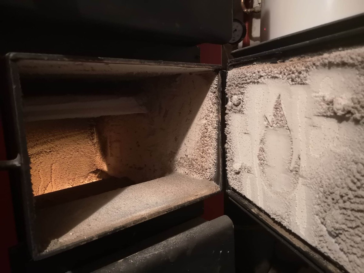

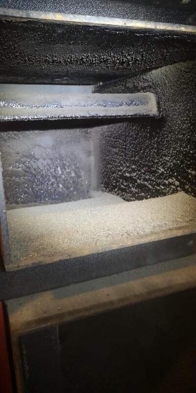

  12. W najbliższym sąsiedztwie palnika i na przeciwległej ściance jest sucho, palnik aż siwy (na pierwszym zdjęciu widać). W kominie nie zauważyłem żeby jakoś szczególnie się smoliło/tworzyła się sadza. Nie mam wkładu, ale komin jest szczelny i suchy, z b.dobrym przepływem według badania kominiarskiego. W czopuchu jest smoła. Nie mam nigdzie szamotu. Grubej płyty tam raczej nie wcisnę na przeciwko palnika, bo komora jest dość wąska. Jako niewtajemniczony pytam - czemu miałby ten szamot służyć? Co zmienić? Tzn? Zdarzyło mu się z dwa razy, że przy zadanej 68*c i ustawieniu zabezpieczenia przed przegrzaniem na 78*c, potrafił z zimnego przy pierwszym cyklu wywalić błąd przegrzania. Ale przy stałym paleniu podtrzymuje normalnie cykle balansując temperaturą kotła pomiędzy około 50* a 74*c (z odchyłami przy każdym cyklu). Po napisaniu pierwszego posta podniosłem temperaturę na zaworze/mieszaczu na 55*c, na piecu na 70*c, żeby zmniejszyć różnicę temperatur. Teraz nie do końca wiem, czy to na smole zaczęła gromadzić się sadza, czy to smoła się nadpala... za to spalanie wg podajnika skoczyło dwukrotnie (na razie trudno mi powiedzieć czy rzeczywiście, na oko wydaje mi się, że nie aż tak, ale jednak podskoczyło).

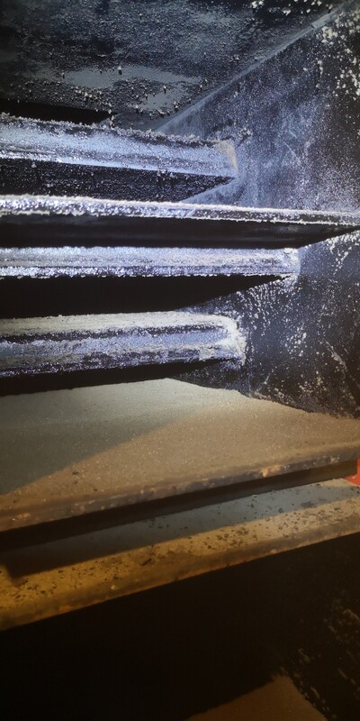

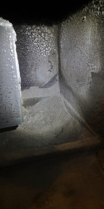

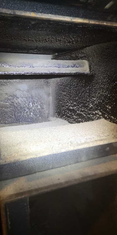

  13. Witajcie Od października walczę z lepszym lub (przeważnie) gorszym skutkiem ze smołą w kotle pelletowym (załączam zdjęcia przed rozpoczęciem cotygodniowego czyszczenia). Pellet spala się sam w sobie przyzwoicie - popiół jest sypki, bywały nastawy z niedopalonymi granulkami, ale teraz już jest pylisty. Cały piec w środku, od tyłu i boków komory palnika, przez wymienniki aż do czopucha zachodzi gładką, szklistą warstwą smoły, której już nawet nie daje rady zdrapywac drapakiem (szpatułką). Pellet Europol EuroPellet A1 6mm, deklarowane 17.5 MJ/kg, przesyp zważony. W zeszłym roku paliłem ich przemysłowym A2 8mm i tego problemu nie było (ale były też inne nastawy zupełnie). Sterownik Argos PID Palnik: praca 9s pauza 27 s Dmuchawa: 20-35% Moc min 40% Temp zadana kotła 72*, ale przy tym sterowniku potrafi dojść nawet do 78* Mieszacz (zawór 3d) podaje na dom ok 40* (+/-3* przy korekcie pogodowej) lub ok 36* (w paru punktach dnia obniża na programie dobowym na godzinkę-dwie) Ochrona powrotu jest realizowana dużymi obrotami na pompie 45w (jeśli dobrze rozumiem etykietę pompy, 6m3/H) Grzeję tylko dom (110m2, ocieplony), bojler na prąd. Nie wiem już co mam z tymi nastawami, już bardziej ubogiej dawki mu nie mogę dać, bo wygasa, zaś dmuchawy większej też nie, bo wydmuchuje mi niedopałki do popielnika. Spalanie wychodzi mi 105kg/tydzień, czyli realnie średnio ok 15kg/dobę (sterownik pokazuje czasem nawet i 26kg/24h, ale on prawie zawsze zawyża). Jedyne co mi przychodzi do głowy to zwiększyć temperaturę na mieszaczu, puścić na kaloryfery więcej ciepła i skręcić termostaty w pomieszczeniach, żeby powrót był cieplejszy (a i tak wiele już nie wytraca, bo na poddaszu rzadko rozkręcam więcej niż na 2). Jakieś pomysły? Z góry dziękuję za rady.

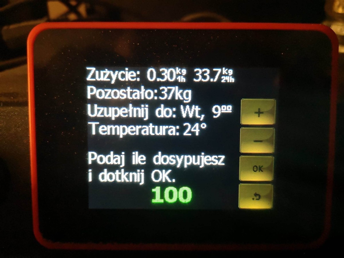

  19. Powiem szczerze próbowałem puszczać na stałe... a właściwie grzebałem w ustawieniach i pomyliłem dni, myśląc że jest piątek. Była sobota a na sobotę nic nie ustawiałem w strefach i zostało na cały dzień cięgiem. Spalanie 42kg... Dosłownie nie nadążam znosić worków do piwnicy. Cóż... trudno, będę musiał poszukać w budżecie miejsca na zakup siłownika - bo regulator pokojowy nic tu nie da, biorąc pod uwagę, że nie mogę przebić pożądanego 21*... Jeśli ktoś miałby jakiś pomysł jak spróbować zniwelować chociaż spieki (może mniej podawać żeby lepiej dopalał? albo więcej, żeby szybciej wypychał odpad?) to zamieniam się w słuch. Mała wydajność, czy spieki? Co do jakości pelletu, mój wujek pracuje na piaskowni, jeździ ciężarówką. Właściciel piaskowni ma też wytwórnię pelletu. Zgadnijcie co się dzieje z częścią piachu z piaskowni... ☹️

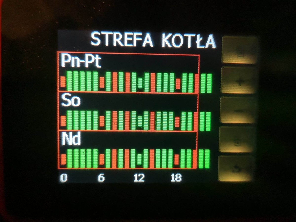

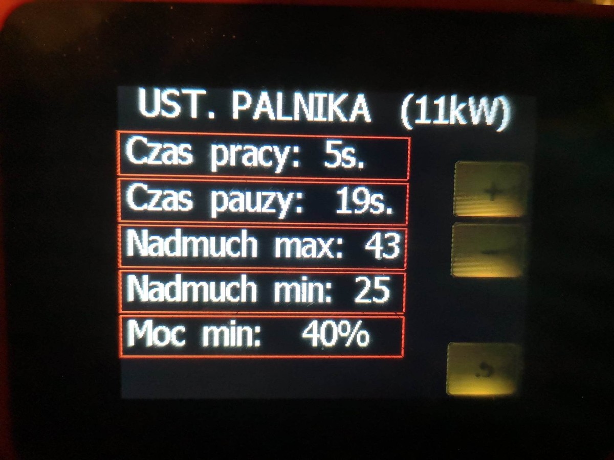

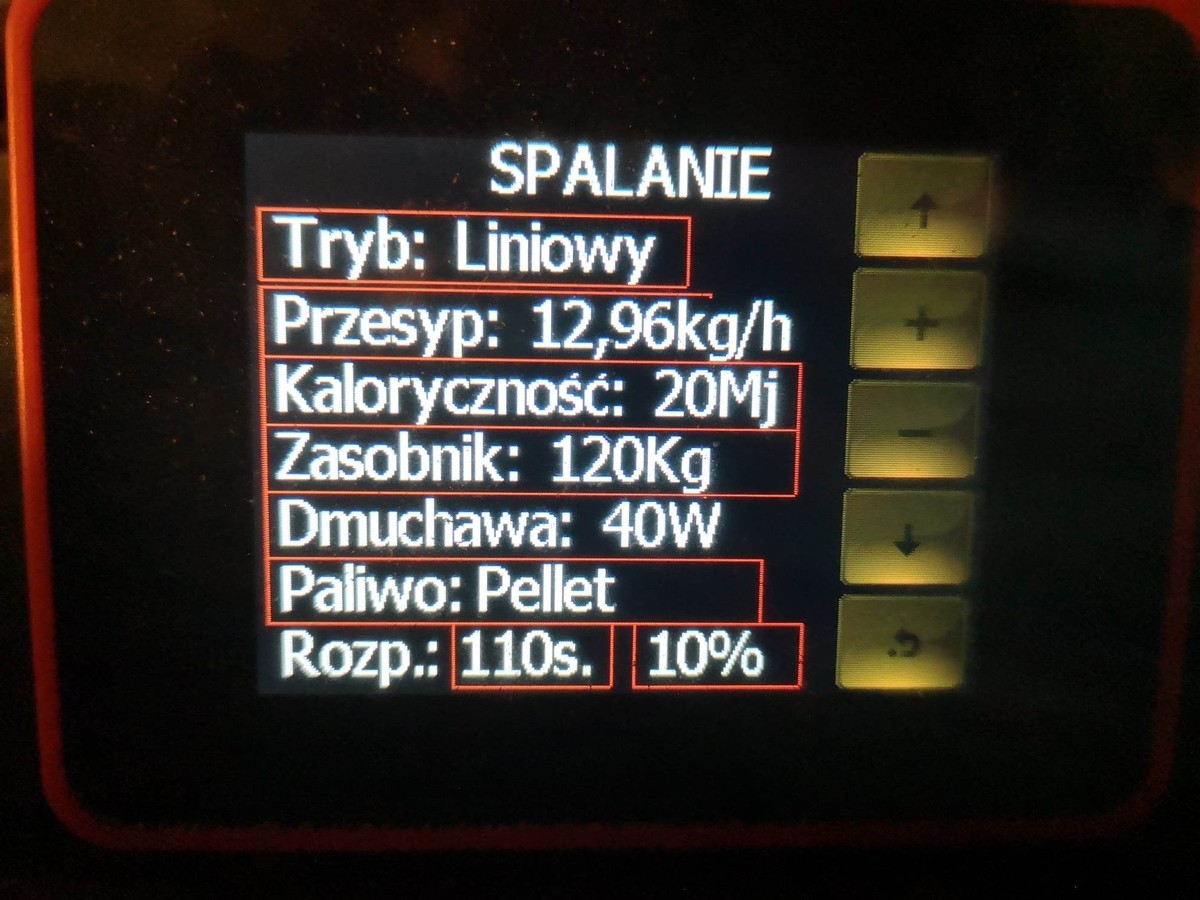

  20. Niezupełnie, kocioł ma godzinne pauzy - o północy, 6, 8, 10, 14, 18 i 20. Próbowałem różnych rytmów - np 4h przerwy, dwie godziny palenia, 2h przerwy 2h palenia, ostatecznie jest tryb godzina/kilka godzin palenia, godzina przerwy. Na ekranie "Strefa Kotła" jeden pasek to jedna godzina pracy. Ta pozycja "Nocna: Stop!" nie wiem od czego jest, ale nie da się jej przestawić a w nocy normalnie się pali. Kaloryczność już zmniejszyłem, minimalnie da się ustawić 15Mj, choć mam wątpliwości czy to paliwo tyle ma.
