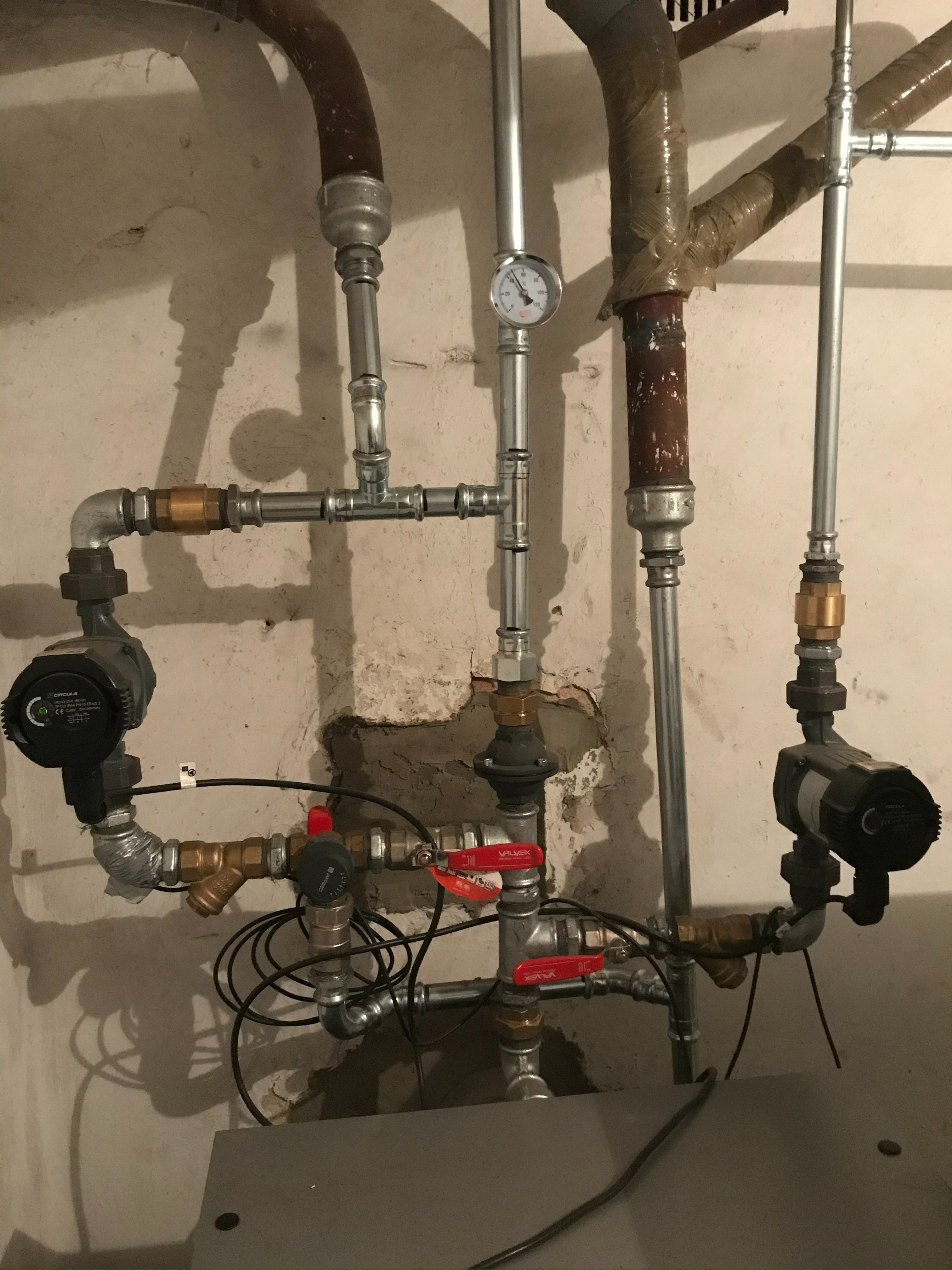

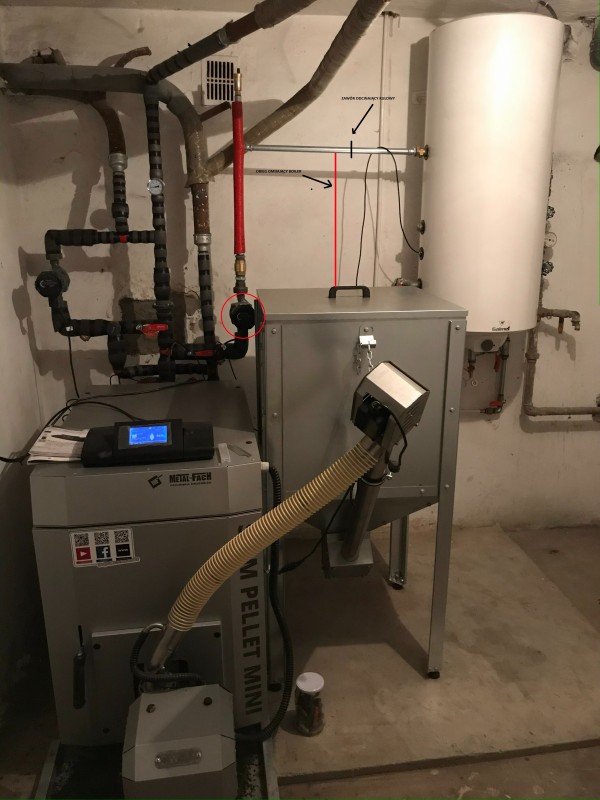

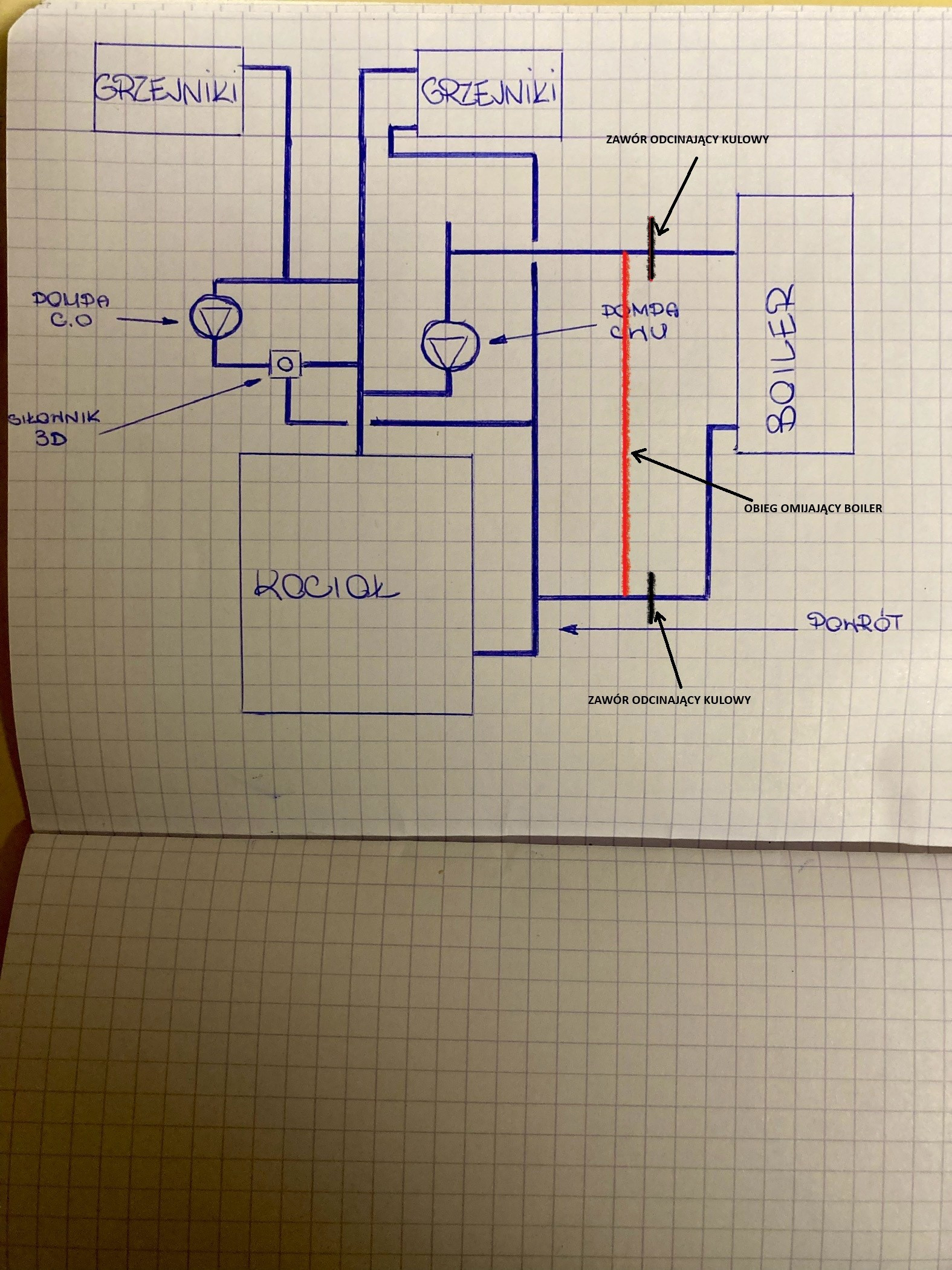

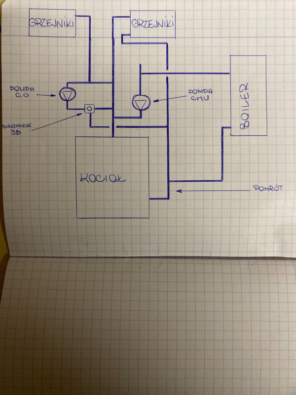

Witam, temat nie raz wałkowany na tym forum. Po wymianie instalacji na mniejsza średnicę walczę o wyższą temperaturę na powrocie. Zastanawiam się nad nie głupim rozwiązaniem które mogło by okazać się zbawienne, a wiec użycie pompki od CWU do grzania powrotu. Otóż wymyśliłem żeby nie grzać głupio CWU aby podnieść temperaturę powrotu które jest mi nie potrzebne (bo ogrzewam drugi bojler przez piec kaflowy) wykorzystam pompkę CWU która i tak jest jak na razie bezużyteczna wstawiając obieg który ominie bojler, dodając dwa zawory przed bojlerem aby nie tłoczyły do niego wody z kotła, a pompkę podłączyłbym pod piny pompy przewałowej, która startowałaby wtedy kiedy trzeba. Tylko teraz pytanie do fachowców, czy będzie to spełniać swoje zadanie przy tak wykonanej instalacji, i czy mieszacz przy zaworze 3d nie będzie miał na to wszystko negatywnego wpływu ?
