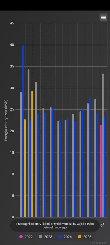

2. Pobiera prąd. Średnio 25kWh/m-c
Tam gdzie większe zużycie to włączała się grzałka ochrony przed zamarzaniem.
