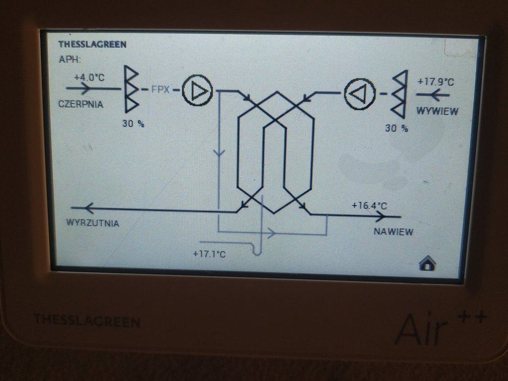

Proszę o interpretacje wyników z rekuperatora.Czy są właściwe?
Temperatura w mieszkaniu wynosiła w tym czasie  18,5 stop  .Rekperator zainstalowany jest w kotłowni i tam temp.wynosiła 18,9 stop.

No niby, jak ma nie wychładzać ? Przecież sprawność, nie wynosi 100% tylko 50-90%.
Teraz masz sprawność prawie 52%
Jak to jest wymiennik przeciwprądowy mógłby mieć trochę więcej. Bypass zamknięty (o ile jest) ?  Filtry czyste ?

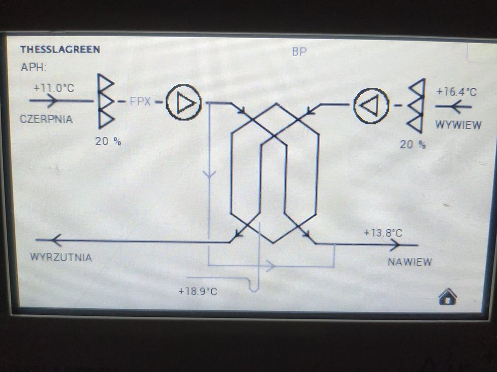

inna grafika z przd 2 tygodni i sprawność 89 % dlaczego ?
nawiew=wywiew (filtry na pewno czyste) ?

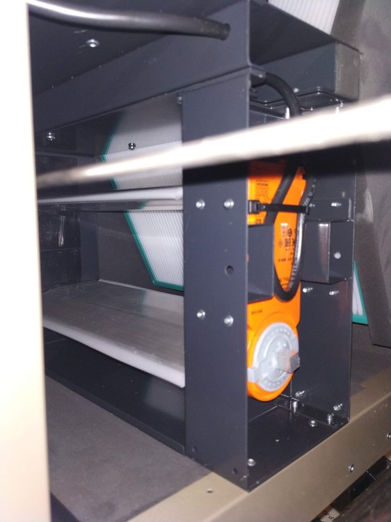

Sprawdź ten bypass, cz faktycznie jest zamknięty, może się nie domknął.

filtry czyściutkie 2 tygodnie temu założony rekuperator, sam widziałem.Bypass "pasywny" ,a  jak mogę sprawdzić czy się domknał.
A tak wygląda rekuperator w  środku .Myślę iż te skrzydełka sterują bypassem .Nie ma znaczenia czy bypass był aktywny czy nie zawsze skrzydełka były otwarte.

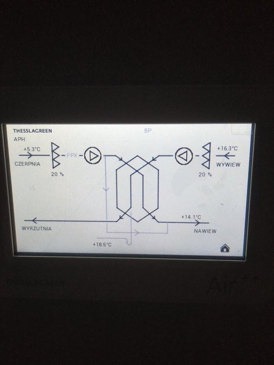

Na ostatnim skanie wiem że wszystko jest ok. przy automatycznym nastawieniu.Natomiast przy opci "pusty dom" dom się wychłodził (skan poniżej) mam wrażenie że bypass nie zadziałał  mimo że był pasywny.

,,,, Natomiast przy opci "pusty dom" dom się wychłodził (skan poniżej) ,,,,
Faktycznie sprawność temperaturowa rekuperatora spadła do wartości 0,8 %.
Przy opcji "pusty dom" strumień "transportowanego" powietrza jest o wiele mniejszy.
Pytanie podstawowe, które przychodzi mi na myśl, to którędy przebiegają kanały wywiewne rekuperatora i czy są ocieplone ?.

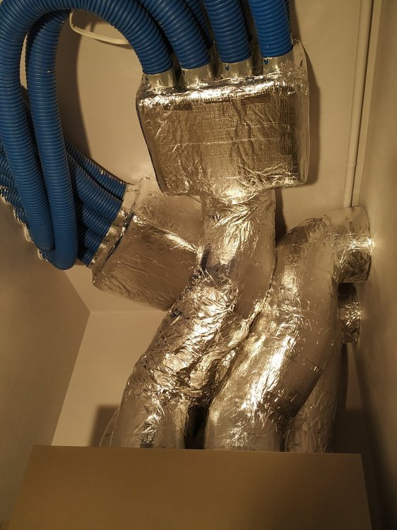

Pokaż zdjęcie zamontowanego rekuperatora. Również według mnie problemem są kanały wywiewne i słaba izolacja.
