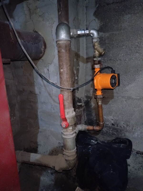

1. Zacznę może od tego, że w miejscu, którym jestem, jestem od ponad roku. W tamtym roku była to moja pierwsza zima gdzie paliłam w tym piecu i nie zauważyłam wtedy żadnych niepokojących objawów, prócz tego, że gdy pompa była ustawiona poziomie 2, to kaloryfery były ciepłe tylko do połowy, gdy na poziomie 3 grzały całe. Pompa jaka jest zamontowana tu obecnie jak wyczytałam na tabliczce to "Pompa cyrkulacyjna OHI 25-60/180 IBO".
2. Sternik na piecu DK SYSTEM EKOSter 300.
3. Jak już pisałam w tamtym roku było ok, natomiast w tym roku, gdy chciałam rozpalić, piec pierwszy raz, sytuacja była taka, że na sterowniku była temperatura ponad 50 stopni (zadana temperatura 55) i zagotowała się woda w piecu, chyba taka sytuacja była, bo odgłosy jakie wydobywały się z pieca były przerażające. Takie łomotanie, dudnienie, drżenie. Nie wiem nawet jak to określić.  Gdy to usłyszałam, dźwignię czerwoną, która jest przy jednej z rur pociągnęłam do góry (taką otrzymałam instrukcję na początku, że gdy nie ma prądu tak trzeba zrobić, bo wtedy omija się pracę pompy), gdy tak zrobiłam i jeszcze odkręciłam ciepłą wodę w kranie — nagle te głośne odgłosy ucichły i potem już słyszałam takie cichsze dźwięki, coraz rzadsze, a potem już ustało. Uf, jaka była moja ulga, bo nie powiem, naprawdę się przestraszyłam. Prócz tego potem jeszcze gdy te odgłosy ucichły, temperatura skoczyła jeszcze do ponad 70 stopni (pomimo jak pisałam zadanej 55). Dość duża różnica stopni.

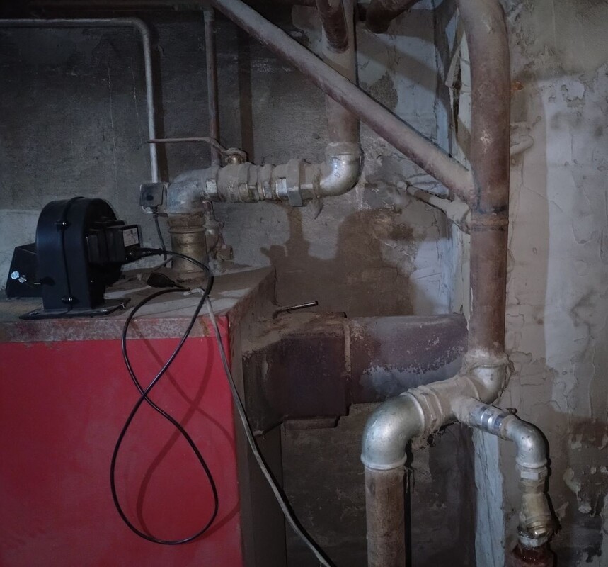

4. Na piecu obok sterownika był wiatrak, na wiatraku, a raczej obudowie wiatraka, powinien być taki odważnik, którego nie było od smaego początku, przez co podobno wiatrak nie pracował w pełni tak jak powinien, bo w środku jest jakaś blaszka, która zamyka się i otwiera.
5. Udało mi się na kolejny dzień zorganizować Pana do pomocy, który pracuje przy hydraulice i od czego zaczęliśmy:
a) Wymieniliśmy wiatrak na nowy
b) Gdy potem zaczęliśmy rozpalać w piecu, mieliśmy problem z jego rozpaleniem, kilka razy dobijało do 36-37 i nagle spadało. W międzyczasie Pan ten zauważył, że pompa jest odwrotnie zamontowana, strzałka była w górę, a podobno powinna być w dół, więc zdjął i założył ponownie tym razem ze strzałką skierowaną do dołu. Jednak sytuacja dalej była taka sama, nie mogliśmy osiągnąć większej temperatury. Pan ten dziwił się jak to możliwe, że w tamtym roku paliłam w piecu i że pompa działała, ale działała.
c) Potem gdy udało nam się to jakoś przełamać, gdy było ponad 30 (nie wiem, czy to zbieg okoliczności) i gdy czerwoną dźwignię wzięliśmy do góry omijając pracę pompy, temperatura skoczyła do zadanej 45, potem ładnie spadało gdy temperatura została przekroczona. Potem zwiększyliśmy do 55 stopni, czerwona dźwignia w dół (czyli już praca z pompą) i też było ok, podniosła się do 55 i spadała powolutku.
6. Idziemy dalej. Następnego dnia idę sobie rozpalać w piecu, sytuacja się powtarza. Kilka razy dochodziło do temperatury 36-37 i spada, potem jakoś udało się podnieść wyżej i osiągnęło zadaną temperaturę 45, więcej nie zwiększałam, bo bałam się sytuacji z wcześniej. Wydawało się być ok, bo gdy:
a) Temperatura osiągała zadaną w sterowniku, wiatrak się uciszał, na sterowniku była strzałka w dół, gdy temperatura spadła o kilka stopni, włączał się wiatrak i tak w kółko. Więc było ok.
b) Jednak potem zauważyłam, po jakimś czasie palenia, że pomimo zadanej temperatury 45, temperatura na sterniku 49 (wiem, że to nie duża różnica), ale już przestraszona ostatnimi wzrostami szybko czerwoną dźwignię dałam do góry, omijając pracę pompy. Wolałam nie ryzykować. 🙂
6. Co jeszcze zauważyłam. Na sterowniku, na wyświetlaczu zauważyłam pierwszy raz strzałkę po prawej stronie, skierowaną na ikonę kranu. Załączam zdjęcie. Woda była dopuszczana przed paleniem.
Dodatkowo zauważyłam też, że co jakiś czas świeci się czerwona dioda przy ikonce trójkąta ostrzegawczego tak po prostu sama. Natomiast gdy wcisnę jakikolwiek przycisk na wyświetlaczu np. strzałkę do góry czy w dół, też świeci się ta czerwona dioda i potem gaśnie.
7. Komin z tego co mówiono był czyszczony w tamtym roku, przed moim wprowadzeniem się tutaj. W tym roku też będzie czyszczony, jednak kominiarz już dwa razy przekładał wizytę, a bo coś mu wypadło, a to popsuło mu się auto i miał być w tamtym tygodniu, też go nie było, więc znalazłam innego kominiarza i ma być w poniedziałek.
To chyba tyle, co mogłam przekazać odnośnie tych dziwnych sytuacji, które miały miejsce. Jeśli ktoś mógłby na coś naprowadzić, będę wdzięczna.
Ja na chwilę obecną chcę wymienić na pewno pompę na inną i zastanawiałam się też nad wymianą sternika, albo sprawdzenie czujnika, czujnik podobno jest pod obudową sterownika w żadnym innym miejscu go nigdzie nie widać 😞 więc trzeba odkręcić obudowę.

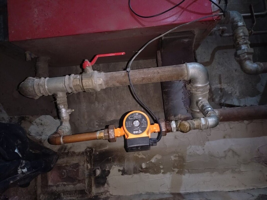

Dołączam inne zdjęcia z opisanej sytuacji.

Jeżeli to powrót do kotła to powinna być w dół strzałka czyli pcha wodę do pieca, przed pompą jest filtr i jeżeli była w drugą stronę to przy tym ustawieniu on nic nie daje (a powinien chronić pompę).Drugą opcją jest uszkodzony czujnik i przez zaniżaną temp nie startuje pompa, która zapewne ma ustawioną minimalną temp przy której ma zacząć pracować. Widocznie jak omijasz pompę to działa ci układ grawitacyjnie, a sama pompa przy mniejszym przekroju za bardzo musi blokować przepływ, tak jak wspomniałem pewnie zatarta stoi i dodatkowo blokuje przepływ.

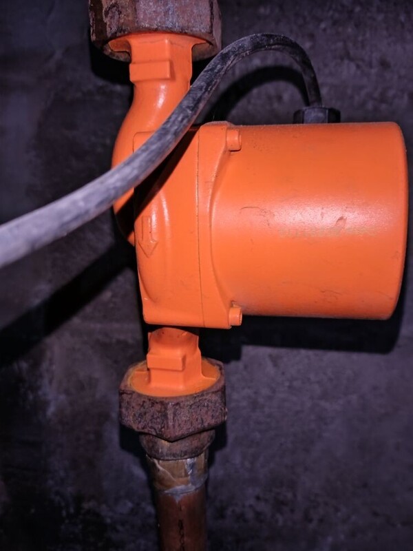

Pan od hydrauliki który był mówił ze pompa chodzi bo ją słychać, nad pompą jest miejsce na filtr, po odkręceniu niestety filtra brak, mówił, że może komuś się zapychało często i ktoś go po prostu wyjął, ale powiedział też, że wirnik / czy jak to on nazwał może być uszkodzony.

2. Jeśli pompka byłaby zatarta, to czy w takiej sytuacji normalne jest, że słychać jej pracę? Słychać też wyraźne zwiększenie mieszania przy zmianie biegów np. z 2 na 3.
Jeżeli była by całkowicie zatarta to nie powinno być słychać zwiększonego przepływu, ale może też być uszkodzony wirnik, świder, nie wiem jak to fachowo nazywają - to co pcha wodę. I wtedy było by słychać pracę ale pompa np. by tylko robiła szum, tak jakbyś w garnku szybko mieszała łyżką. Trzeba by ją rozebrać i zobaczyć, może sam wirnik jak hydraulik wspominał jest uszkodzony. W sumie to on powinien to rozkręcić i skontrolować bo to 4 śruby do odkręcenia.
Swoją drogą to próbowaliście ją odpowietrzyć? Zapewne hydraulik to zrobił ale warto zapytać, może po prostu jest zapowietrzona.
Żeby odpowietrzyć musiała byś poluzować tą śrubę, tak by wyleciało powietrze, oczywiście wody też trochę nakapie.

2. Hydraulik pompy nie odkręcał, ale odpowietrzał (w tym miejscu jak pokazałeś strzałką).
Z tego co pisałaś to ją odkręcał, dlatego zapytałem się czy odpowietrzona była. Ale skoro odpowietrzył to powinna działać jak sprawna.

Jezu,  ruszcie śrubokrętem wirnik tej pompki , bo najzwyczajniej się mogła zastać przez lato , to pięć minut roboty i będzie wiadomo czy jest dobra czy nie , filtr siatkowy przed pompą też trzeba sprawdzić .
A wy chcecie wymieniać pompki czujniki  w ciemno .
U mnie gdzieś od 3 sezonów po okresie letnim, też nie chce ruszyć, ale nigdy nie rozbierałem, wystarczy czymś metalowym popukać delikatnie w korpus pompy i zawsze rusza..
Z tego co wyczytałem mógł paść wirnik w pompie obiegowej, ewentualnie zastał się. Odkręć tą śrubę okrągłą na pompie i spróbuj pchnąć śrubokrętem, sprawdź stan łopatek. U mnie w tamtym roku ułamały się - pompa szumiała, ale nie pchała gorącej wody więc wymieniłem na nową. Wajchę mam zawszę otwartą (pompa na zasilaniu), więc u mnie był efekt odwrotny - na grawitacji ledwo letnie grzejniki i pieca nie zagotowałem, bo po prostu był odbiór na grzejniki i bojler. Przy zakręconym zaworze i walniętej pompie będziesz gotować kocioł.
Którą śrubę odkręcić na pompie?
Czy mogę to zrobić, bez zakręcania wody? Tak po prostu?
Kordjano to nie do końca jest w ciemno i w sumie wydawało mi się wtedy, że to najlepsze wyjście, biorąc pod uwagę, że chciałam jak najszybciej zacząć palić w piecu bez stresu i majac na uwadze, że pompa nie była poprawnie zamontowana, co raczej jest nie służyło przez ten czas, gdy wymieniał ją fachowiec typu "siedem fachów ósma bieda" to chciałam już mieć pewność, że jest to nowe, poprawnie zamontowane i spełnia swoją rolę.
Tą, wyleci troszkę wody, pod spodem masz wirnik. Weź śrubokręt i spróbuj go pchnąć.

Pompa powinna być 25/40 a na dodatek jest tam pewien bzdet , przez który całość stoi.
Wszystko widać na fot pompy na powrocie, chyba 2 , z pierwszego postu

A bzdetem jest otwarty zawór 2" na powrocie ( ten równoległy do pompy, czerwona rączka).
Jak zamkniesz ten zawór, pompa będzie pracować prawidłowo.
Chyba że pompa uszkodzona totalnie, wtedy potrzeba druga, ale 25/40 - 180.
Ta liczba 180 , to długość pompy, 25 to mocowania pompy.

Zawór czerwony do w pozycji do góry jak na pierwszym zdjęciu z mojego wątku (pierwsza moja wiadomość) do takiej pozycji przełączany jest tylko wtedy gdy nie ma prądu i wtedy gdy zagotowała się woda, a normalnie jest w pozycji na prawą stronę.
