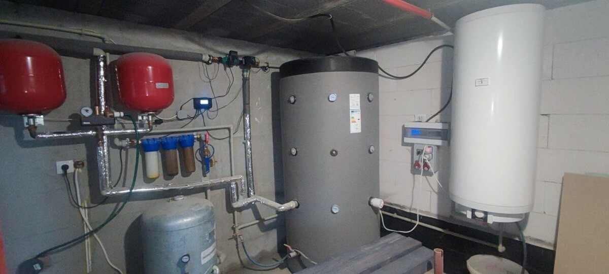

  Na ten moment tak wygląda moja kotłownia, jeszcze lekko uporządkować przewody i będzie pięknie. W kwestii podłączenia kotła to podłączać się do najwyższego i najniższego? Czy może jednak zasilanie na bufor wpiąć w 3/4 kotła i czujnik założyć tak samo, wtedy zład gorącej wody powinien być większy niż przy wpięciu na samą górę.
Poprawcie jeżeli się mylę.
Jeżeli chodzi o kocioł postawie chyba na Lidie bo będę w stanie podłączyć go sam. Ceny po 3-4k za podłączenie kotła do bufora troszkę mnie przerażają:D
Czy wepniesz zasilanie bufora na górę czy w 3/4 zład będzie taki sam .
