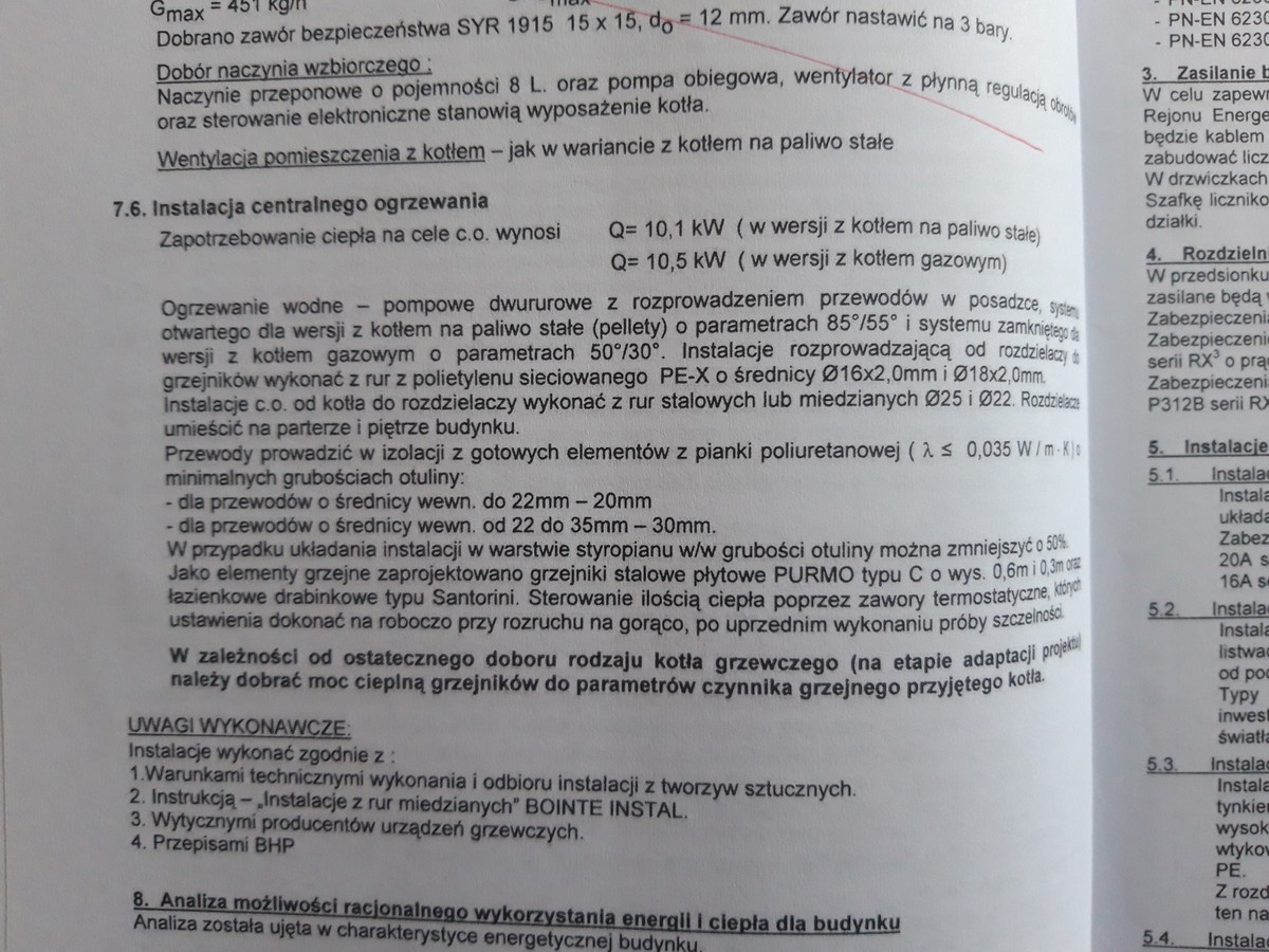

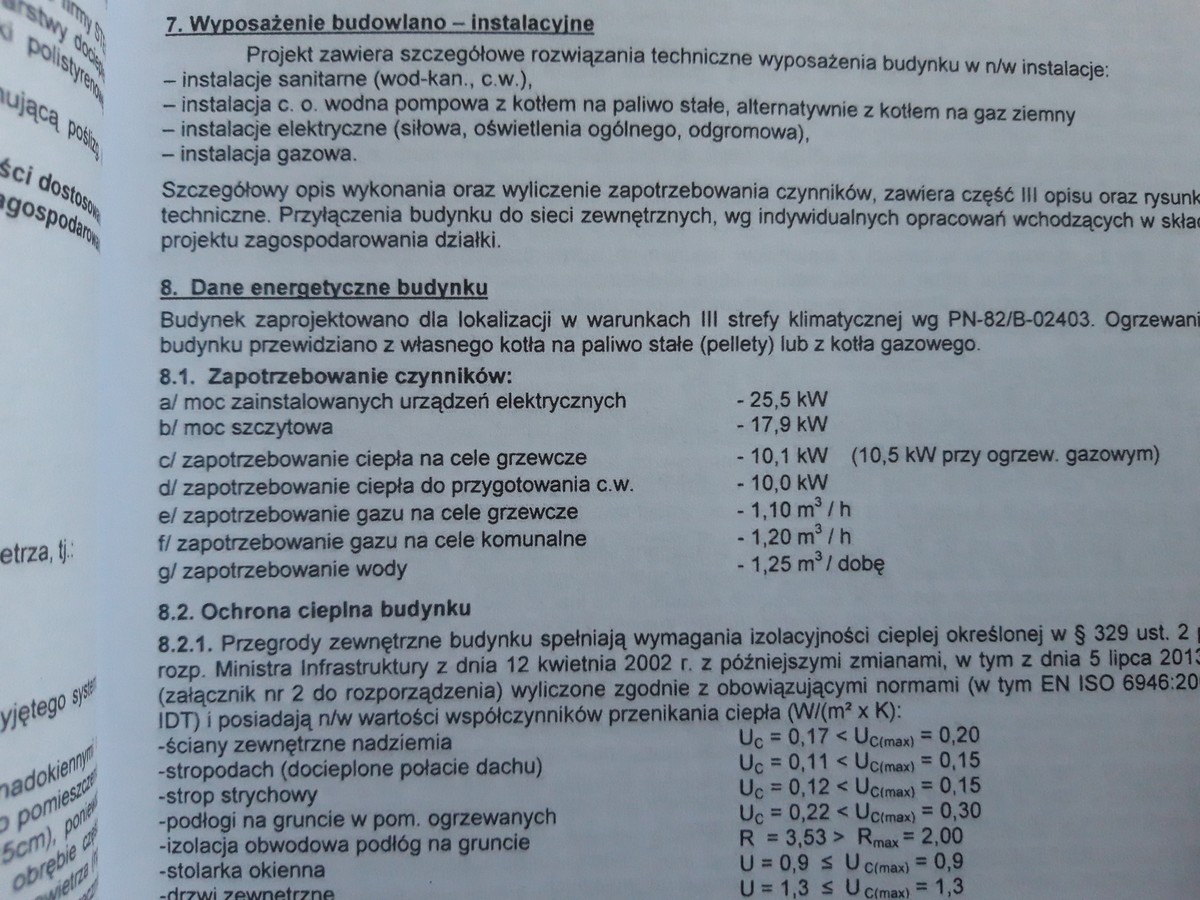

Jestem tutaj nowy i bardzo proszę o wyrozumiałość. Aktualnie dom w stanie surowym zamkniętym,  gotowa instalacja elektryczna + wodna i kanalizacyja. W kwietniu zostaną położone tynki, następnie w maju przygotowana zostanie podłogówka i zaraz przykryta wylewką...
Dom z projektu 148m2 ( nie rozumiem czy taka wartość podawać tutaj na forum, czy wartość podłóg? )
Teraz moje pytanie.... Jakiej mocy powinienem dobrać kocioł na pellet? Dom będzie cały w podłogówce,  dodatkowo 2 drabinki w łazienkach i bojler 300L, dodatkowo chciałbym zastosować bufor wody ( nie mam pojęcia jakiej wielkości). Na podłodze na parterze będzie 14cm styropianu ( dom podniesiony 50cm względem terenu) , na piętrze 5cm. Elewacja 15/20cm i poddasze wełną minimum 30cm.
Jeżeli potrzebujecie jeszcze jakieś info. to odpowiem.  Pali mi się trochę bo czasu już mało a mam nadzieję że znajdzie się tutaj ktoś kto ogarnia temat.
W załączniku kilka zdjęć,  których też za bardzo nie potrafię przeczytać ^^
Dodano prefiks
Przecież masz Kolego w papierach. Stoi jak byk 10 kW zapotrzebowania maksymalnego. Trochę dużą wartością jest zapotrzebowanie na ciepłą wodę następne 10 kW. Osobiście w tej sytuacji wstawiłbym max 15 kW. Wątpię żeby 20 kW byłoby kiedykolwiek potrzebne. Gdybyś potrzebował takiej mocy to kocioł pracujący na maxie spaliłby 4,3 kg pellety na godzinę. I odpowiednio około 104 kg na dobę. W tym domu zużyjesz zapewne 15 do 20 kg. Czyli jasne jest na jakiej mocy środniodobowej będzie pracował kocioł.
Przy podłogówce dobrym rozwiązaniem jest bufor. Może kiedyś zmienisz na pompę ciepła i będzie jak znalazł. Pojemność bufora? Tu nie ma ścisłej normy czy wytycznych. Z mojego buforowego doświadczenia powiem, że 600-750 litrów. I więcej nie ma sensu. Bufor ma tę jeszcze zaletę, że zbyt duża moc kotła nie ma przełożenia na straty opału. Kocioł pracuje zawsze na swojej mocy maksymalnej ładując bufor. A dzięki temu czysto i ekonomicznie

A nie lepiej zamiast tej nieszczęśliwej Tekli i bufora kupić (chyba nawet taniej?) prawdziwy kocioł w okolicach 10kW (jak masz napisane w projekcie)? Zwłaszcza przy ogrzewaniu podłogowym.
HarryH 10kW ogrzewanie a bojler? ^^
Bez obaw, wystarczy i na bojler.
