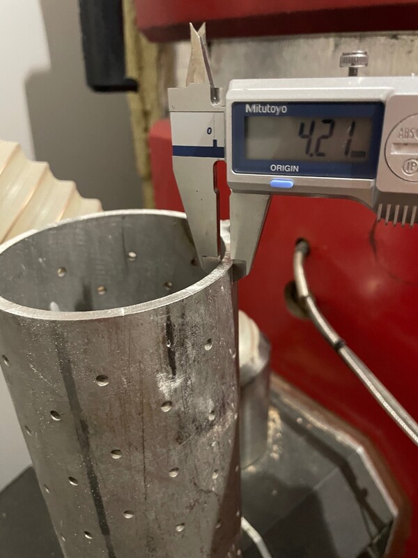

Jakie grubości blachy ( rur) są w kipim?
W Vikingu  obie rury są zwinięte z blachy i spawane ( pewnie laserowo)
Moge zmierzyc tylko rure paleniska (wewnetrzna). Ma 4[mm].
@PioBin na zdjęciu to twoja rura?
Pytam bo wygląda jak nie używana .
@Kordjano Tak moja.Rezerwa.
Czyli co? Szukać z palnikiem KIPI?
