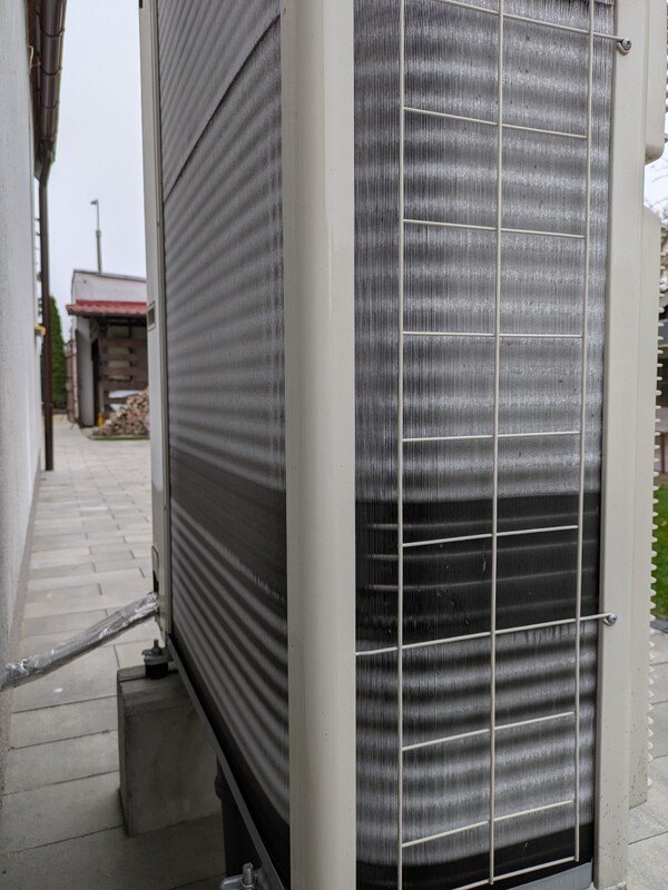

Od ponad 24 godzin jest u mnie 1 stopień na plusie. COP waha się na poziomie 2,5-2,88 gdzie zgodnie z tabelą powinien być teraz na poziomie 3,1 więc brakuje ale wymiennik zewnętrzny wygląda tak:
PXL_20241111_122129109.thumb.jpg.26bd113ed254d7a8ed2da582847049a0.jpgPXL_20241111_122112658.thumb.jpg.723ec54e16862c49d616c8aaf8e63091.jpg
Czy to nadal jest norma? Zaznaczę ze od defrostu do zdjęcia minęło 5h 30 min. Nie ma dziś też specjalnie dużej wilgotności. Co o tym myślicie?

Tak wyglada ten pas przy większym oszronieniu. Ciekawy dla mnie jest ten pionowy brak szronienia.

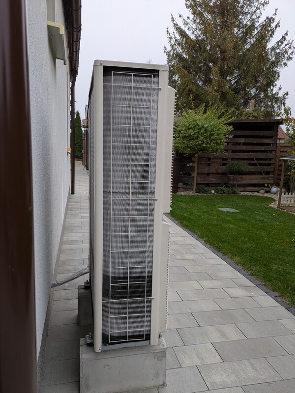

Niestety jeszcze nie widziałem oszronionej PC w tym sezonie ale w zeszłym roku sporadycznie dwa paski były mniej oszronione przy  dużych mrozach  i u kogoś też tak się robiło w monobloku serii J.  Raczej małe prawdopodobieństwo żeby źle napełnili fabrycznie gazem a robiło się to w nowej PC.

Jeśli chodzi o szronienie to u mnie zeszłej zimy była jednolicie zaszroniona bez takich efektów jak teraz widzicie na zdjęciach.

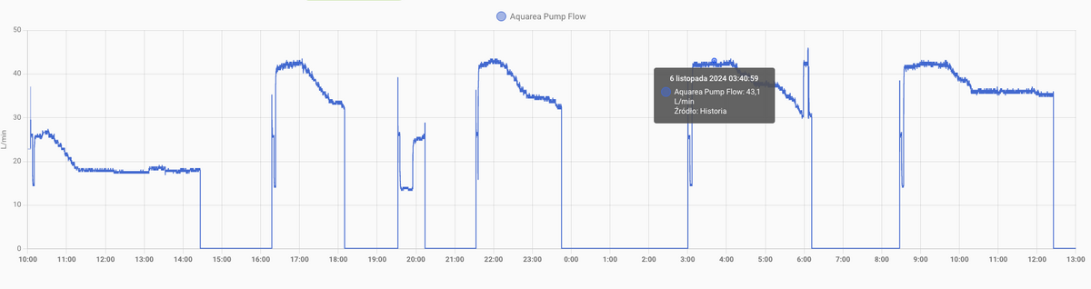

Na ostatnią noc dałem deltę 5 i pompkę obiegową za buforem na 2 bieg. Po tej zmianie COP nie spadał poniżej 3 czyli już praktycznie w specyfikacji z serwisówki.

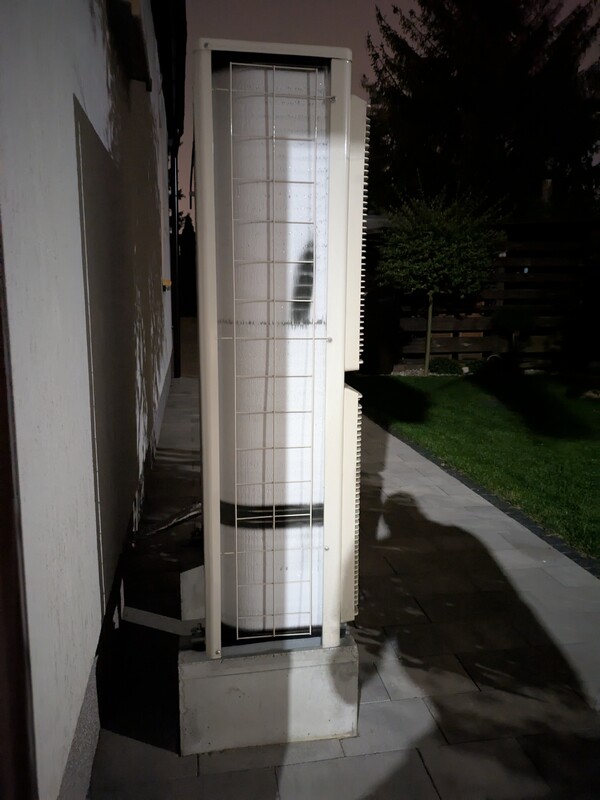

Czy nierówne oszronienie może być od za dużej PC?
@Vlad24 Jakieś wytłumaczenie dlaczego?
To bardzo proste.
Każdy wymiennik powietrze/czynnik ma system dustybucji czynnika do poszczególnych jego sekcji. Doskonała dystrybucja to taka, która równo napełnia sekcje niezależnie od przepływu masowego. W panasoniku dystrybucja nie jest doskonała i przy małych przepływach pojawiają się różnice w napełnieniu.

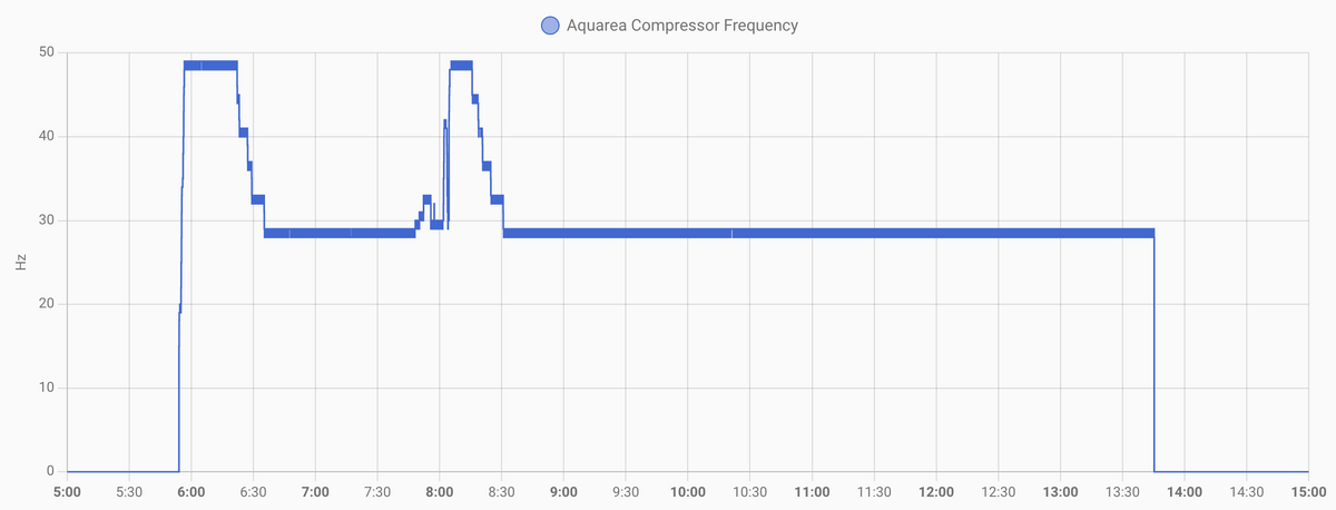

Nie 19 tylko 29. cezario1 zerknij na wykres. Chyba Vlad24 tu za mocno zasugerował prace na minimum.
Chodziło mi o to że u mnie 30 Hz to już jest minimalna moc jeżeli na dworze jest poniżej + 5 stopni. U mnie startuje od 48 Hz później schodzi na 40 Hz a na końcu podtrzymuje temperaturę na 30 Hz przy temperaturze na dworze poniżej +5 stopni. Przy minus 20 na dworze miałem 80 Hz z hakiem.
Trzeba by ją obciążyć na przykład grzejąc cwu do 60 stopni i zobaczyć czy też paski będą.

60C to tylko obciążenie uzwojeń sprężarki, przepływ masowy wtedy też jest niski. Swoją drogą ciekawe jaka ma powierzchnię wężownicy i średnicę rur. Stetystykami sprężarki też można się pochwalić.
Niech bardziej idzie w kierunku pracy z termostatem, niż ciągłej modulowanej.

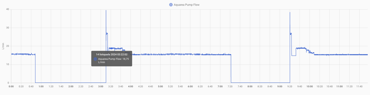

Jaki przepływ pokazuje PC zaraz po załączenie sprężarki bo że moduluje do 13l/m to wiem ale chodzi o ten początkowy.
20l/m to minimum żeby PC dogrzała mieszkanie w minusowych temperaturach.

Robiłem u siebie test PC grzałem cały czas na przepływie 13l/m Niestety pomp nie była w stanie uzyskać zadanej temp Co dziwne błędu przepływu nie pokazała.

Moje eksperymenty z niską deltą i wyższymi biegami na pompce za buforem pokazały, że 43 l/min daje rade osiągaćimage.thumb.png.448ec9cd2fb6006ba216b3e3059f02cf.pngNa delcie 7 staruje pikiem na 40l/min, potem trochę pracuje w okolicy 18-19 i zmierza do 15
