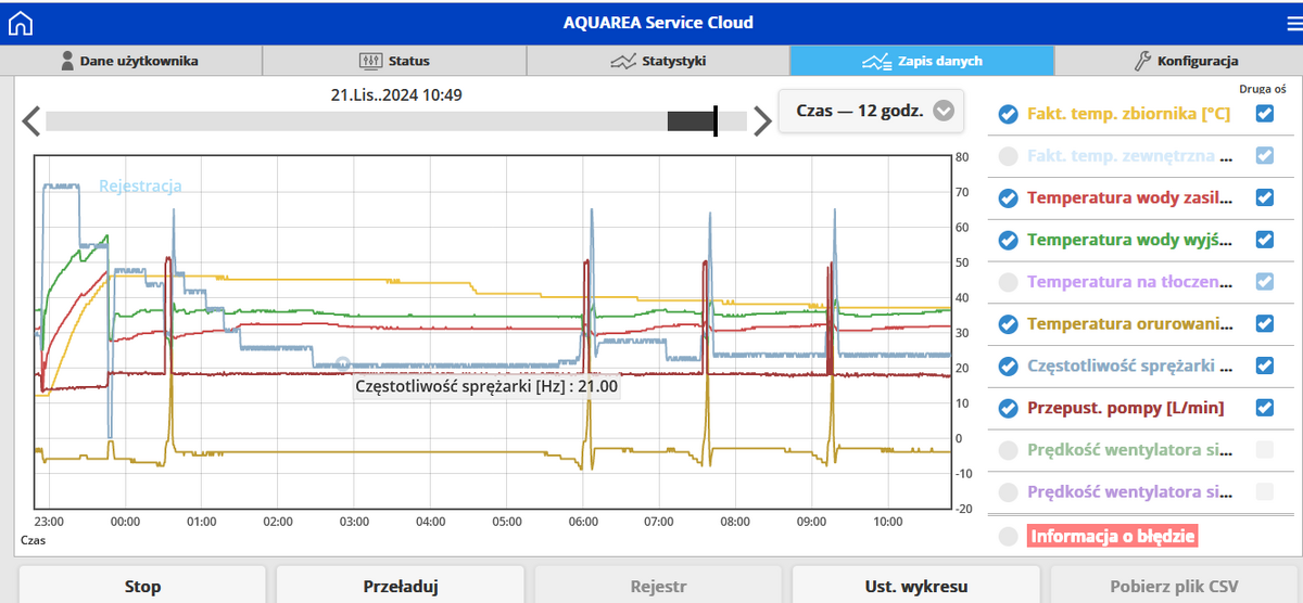

Dziś mieliśmy 0 stopni na zewnątrz przez prawie całą noc i tak zachowywała się moja pompa
image.thumb.png.2ba82e631673a267796ed23a2cb4626f.pngDefrost o 7:34 został przeze mnie ręcznie wymuszony.
Tutaj jeszcze temperatury wody:
image.thumb.png.7fd21fbda04851cc6069436a1269c3d1.pngWidać, ze od 6:10 zaczął się już problem z utrzymaniem temperatury zadanej i częstotliwość sprężarki szła do 49Hz, a w skutek czego delta spadała i moc produkowana do około 3600W,  co nie mogło dać sensownego COPu.

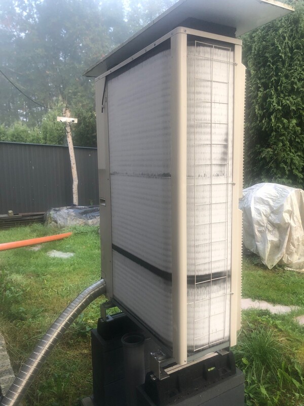

Jednostka zewnętrzna wygladała tak:

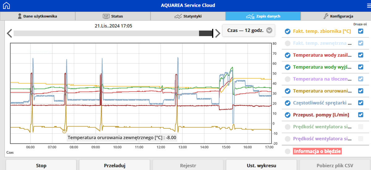

W service manualu znalazłem taki wykres
Rozumiem to tak, że aby defrost się rozpoczął "Outdoor pipe temperature" musiało w moim przypadku wynosić -10.
image.thumb.png.0d0298832489eb60330e750dbf8b0147.pngTutaj widać, że Outdoor pipe temperature było -10 przez chwilę ale pewnie nie spełniło się wymaganie 3 minut. Dodatkowo sterownik raportuje coś takiego jak "Defrost temperature", który tutaj widać, że szedł do góry.
Dodam, że wczoraj wieczorem też parametry leciały w dół (COP około 1,8) ale wtedy przez chwilę utrzymało się -10 i defrost zrobił robotę po której COP wrócił w okolice 3.0.
Czy mógłby ktoś podesłać jak u niego kształtują się temperatury dla czujnika "Outdoor pipe temperature"? Czy jest możliwe zmierzenie temperatury miejsca, którą mierzy ten czujnik w celu zweryfikowania poprawności jego odczytów? Jakieś inne sugestie?

Widzę że zaszroniła się Tobie równo bez pasków, czyli raczej ilość czynnika  jest ok. Jakiej aplikacji (programu) używasz  z takimi wykresami pracy?
U mnie przy temp zewn. ok. -1 / 0 stopni,przy stałej pracy temperatura orurowania zewnętrznego ok.-4 a zaczyna defrost przy -8/-9stopnia. Jeśli to w czymś Tobie kolego pomoże.

Tak jak pisałem, masz zbyt dużą pompę ciepła jak na swoje potrzeby. A ta pompa ciepła która masz nie jest tak doskonała jak tego oczekujesz. Dla porównania midea która ostatnio można było kupić za grosze, ma znacznie bardziej doskonałą dystrybucję, lepiej dopracowany początek defrostu i w warunkach jak obecnie w okół zera, gdy może dochodzić do zjawiska częściowego topnienia szroni podczas pracy i powstawania lodu szkliste go po prostu mimo, że nie są spełnione wszystkie warunki do defrostu, robi defrost na podstawie godzin pracy sprężarki. Nie powiem Ci dokładnie czy to 2 czy 3h ale coś około tych wartości. Czyli robi to co ty robisz obecnie ręcznie.
Co możesz zrobić? Spróbuj pracy z termostatem, odsun dalej od obudowy i wymiennika czujnik zewnętrznej, zaizoluj termiczne czujnik wymiennika zewn i defrostu. I nie bierz na poważnie te wskazania kopów, wystarczy przełamanie czujnika lub przepływomierza i ci wyliczy głupotę. Glikolu on ponoć w ogóle nie widzi, więc trochę dystansu do niego.
