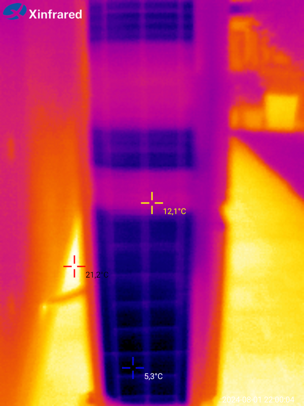

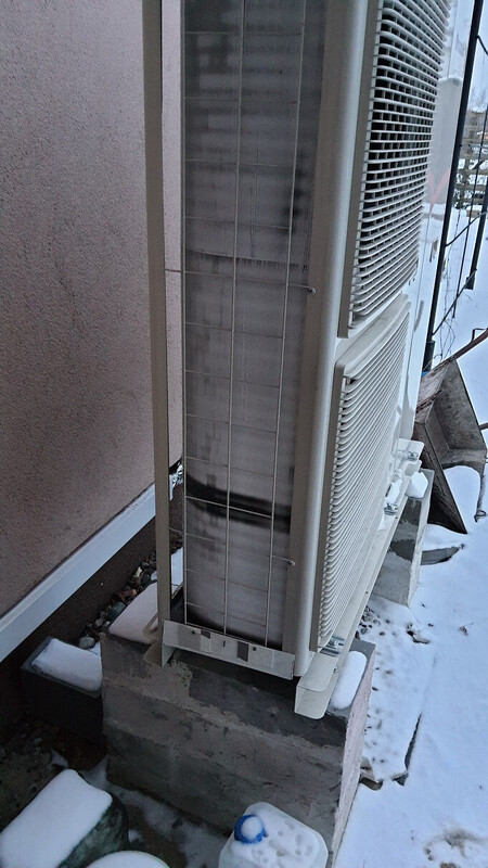

Od 35 Hz na wymienniku jednostki zewnętrznej pojawiają się takie 3 pasy na termowizji (pierwszy jest na górze poza kadrem) ale instalator twierdzi, że to jest prawidłowe zachowanie.

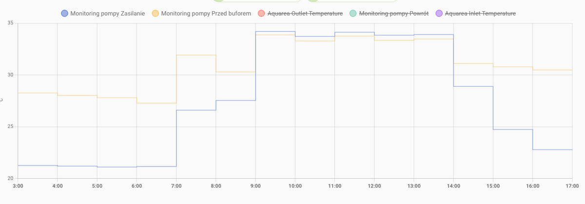

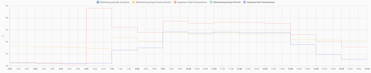

Zanim serwis do mnie przyjechał miałem potrzebę dwa razy odpalić ogrzewane i udało mi się zrobić kilka nowych obserwacji.
Dopatrzyłem się, tego że średnia moc dostarczana bardzo mocno spada jak sprężarka wydłuża cykle zgodnie ze spadkiem temperatury zewnętrznej. Podczas taktowania często pompa musi gonić temperaturę zadaną i generuje przyzwoite moce, natomiast przy niskich temperaturach zewnętrznych cykle są długie i częstotliwość sprężarki leci na 19 Hz, a przepływ na niecałe 15l/min
DeltaT wychodzi mi na poziomie 2,5-3K i przy przepływie 15l/min grzejniki odbierają około 3000W gdzie sprężarka pobiera 1000W co daje COP=3.
Postanowiłem, że ponownie spróbuje regulacji delty i pompki obiegowej za buforem. Włączenie wyższego biegu w pompie za buforem (do 30l/min) oraz jednoczesne zmniejszenie delty 7->5K powoduje jakoś magicznie ze PC nie schodzi z obrotami swojej pompki obiegowej i utrzymuje przepływ na poziomie 25l/min (nie rozumiem czemu się tak dzieje). Spowodowało to, że moc przekazywana na dom znacznie się zwiększyła. COP za 11 dni października wychodzi mi 4,8 gdzie za 2023 wyszło 3,7. Pompa obiegowa wbudowana w PC nie schodzi już nigdy na minimalne obroty.
Nie wiem czy to rozwiązuje moje problemy zimowe. Być może jeśli założę, że te minimalne przepływy oznaczały dla PC, że dom nie ma zapotrzebowania na ciepło i utrzymywała się w takim stanie do restartu.
Tak powinno się dziać.
Podejżewam że masz bufor podłączony równolegle. Czyli PC ładowało bufor a ponieważ nie było odbioru z bufora na grzejniki bo 2 pompa miała ustawione za mały przepływ to PC zmniejszało moc poprzez zmiejszenie przepływu swojej pompy obiegowej.
Obie pompy powinny miec takie same przepływy bo nie występuje mięszanie wody i jest większy COP.
Nie znam dokładnie twojej PC ale w Panasonicu można zmienić ustawienie pompy obiegowej z delty na stały przepływ a w innym miejscu w menum ustawić jaki ma być ten przepływ. Wtenczas PC moduluje swoją moc tylko sprężarką bez zmniejszania przepływu.

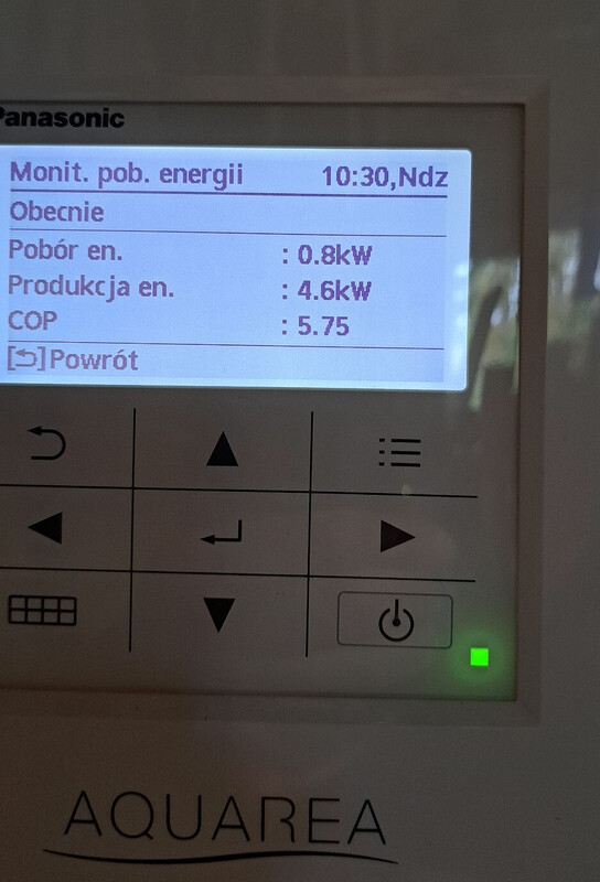

Powiem tak ...... zdjęcia różne z sezonów zimowych..... coś jej zawsze brakowało..... ano brakowało gazu i takie pasy, paski , paseczki tylko w różnych miejscach ale były prawie zawsze od 5 sezonów.....
Pompa cały czas działała a zaprosiłem kolegę do pompy profilaktycznie bo 5 lat już minęło.
Miesiąc temu przyjechał kolega zajmujący się chłodnictwem przemysłowym rozebrał pompę odpompował czynnik iiiiiiii... zamiast 2,85kg było 1,60kg R410a !!!!!!. Nabił azotu ok.40bar poszliśmy na kawę i za godzinę sprawdził pianką wszędzie gdzie mógł w jednostce zewnętrznej jak i wewnętrznej wszystkie spawy, luty, gdzie mógł... i nic. Zaczął robić próżnię i zajęło to około 50min. Po wykonaniu próżni wpuścił nowiutki czynnik i sam bez uruchamiania agregatu przelał się do układu w ilości 2,88kg.
W 2020r miałem wyciek oleju z kielicha przewodu cienkiego gazowego w j.wewnętrznej a wiadomo razem z olejem na pewno uciekał gaz. Oleju było dosyć dużo, gdyż z otuliny wypływał na posadzkę. Niestety podczas naprawy gwarancyjnej nie było mnie w domu tylko żona.
I teraz najciekawsze..... Naprawa gwarancyjna.....odcięcie gazu, zarobienie nowego kielicha, kontrola(uzupełnienie czynnika) wraz z próżnią ...według tych pseudoserwisantów  zajęło im uwaga 40minut! co mi się wydało baaardzo podejżane. Na pytanie czy uzupełnili olej odpowiedzieli, że wyciek był niewielki a w sprężarce jest go dużo!!!
Kolega wraz ze mną ustalił że mogło jego ucieknąć sporo i profilaktycznie dodał ok.150ml oleju w układ razem z gazem.
Chcę podziękować przy okazji koledze Patrykowi za wzorową usługę, która zajęła mu ok.4 godzin (16.00-20.00).
I efektem jest ogromna różnica w szybkości zagrzewania CWU.
Poniżej starsze zdjęcia zdjęcia z sezonów zimowych oraz dzisiejsze zrobiłem przed chwilką termowizją tak dla porównania.(godzina w kamerze nie ustawiona😀)
Wnioski wysuńcie sami..... YARO

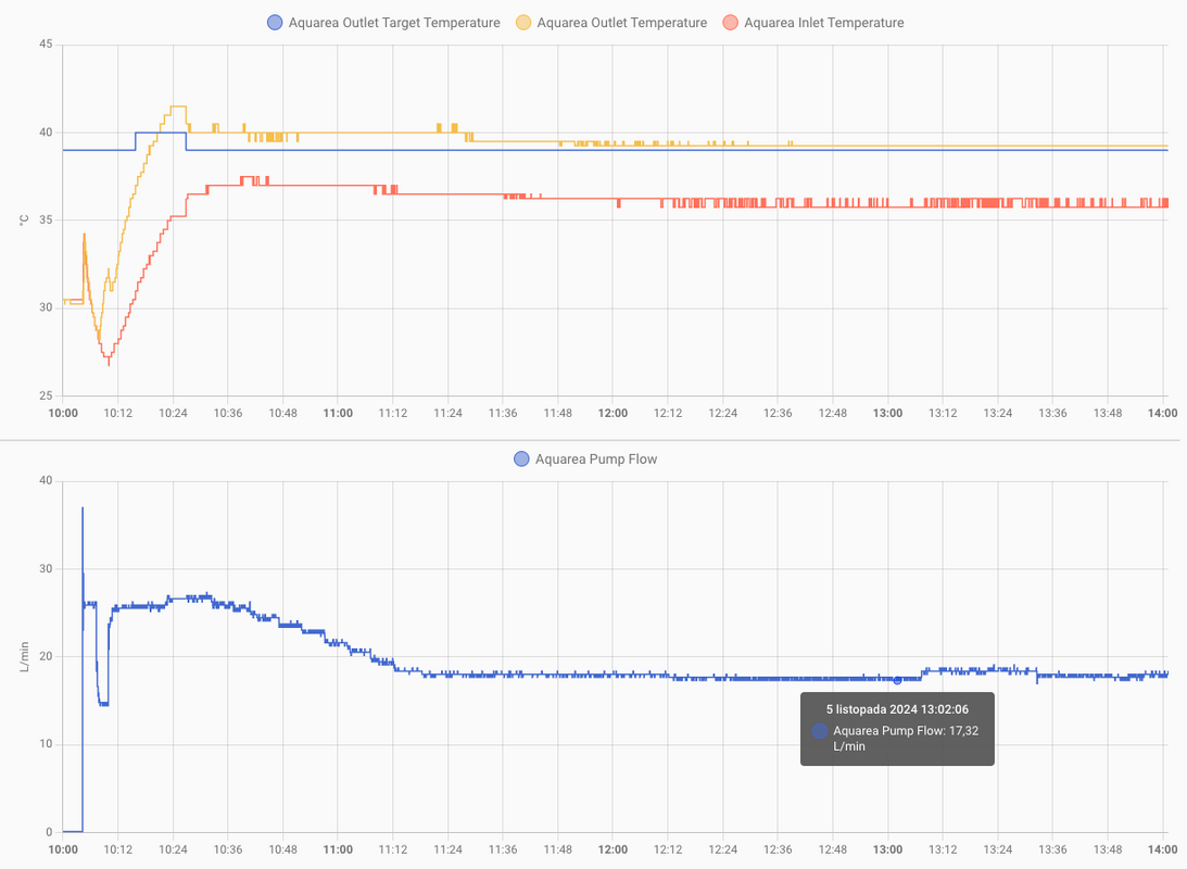

Niestety przyszły temperatury w okolicy zera i dziś moją pompa w nocy miała zdecydowanie dłuższy cykl pracy i zjechała z przepływem na 16 l/min jak to miało miejsce w poprzednich sezonach grzewczych. Zakładając pobór prądu na poziomie 1,8kW i produkcje 4-4,2kW to COP wychodzi ledwo 2,33.
Niestety nie potrafię zrozumieć dlaczego PC za każdym razem zmierza u mnie do zmniejszania przepływu gdy u kolegi są to raczej płaskie wykresy.
Zmniejszyłem dziś rano deltę w sterowniku z 4 na 3.
Zastanawiające jest to lekki podbicie przepływu około 13:08.
Generalnie jak wspominałem wcześniej taka delta się u mnie utrzymuje na małym obiegu do bufora. Za buforem jest podobnie bo weryfikowałem to osobnym monitoringiem (bufor równolegle).
Niestety nie mam znajomego fachowca w tym temacie ale liczyłem tutaj na jakąś pomoc czy impuls ze strony Panasonica i niestety zostało to zgaszone poprzez weryfikacje, ze wygląda to dobrze. Nie mam też wystarczających dowodów w postaci danych, żeby dobitnie pokazać, że problem istnieje. Trochę tak jakby chciał reklamować, ze samochód za dużo pali ale ma Pan za ciężką nogę. Jeździ to jeździ i grzeje to grzeje choć czasami na maksymalnych obrotach, żeby dać 38 stopni.
W związku z tym może przyjdą wam jeszcze jakieś rady co mógłbym zweryfikować samodzielnie albo czy ktoś z was wzywał inny serwis do weryfikacji instalacji i jakie ma z tym doświadczenia.

58 minut temu, arturmietek napisał(a):
Głównym moim problemem jest chyba to, ze PC nie może pracować więcej niż kilka godzin jednym ciągiem.
Nie może bo jest przewymiarowana, ma za dużą moc do Twojego budynku.
Według mnie możliwe że jest źle ustawiona skoro serwis stwierdził że z czynnikiem jest OK.
Powinno się go ustawić następująco.
Delta na 7 Większe delta to lepszy COP (PC moduluje mały przepływ} a mniejsza to lepsza wydajność czyli cieplej ale COP dużo mniejszy ( PC moduluje duży przepływ)
Przepływy na razie zostawić w spokoju PC sama sobie tym steruje.
Musisz ustawić tak pompkę obiegową żeby delty były podobne w PC i na grzejnikach, jak się nie da to na grzejnikach może być trochę mniejsza. Czyli większy przepływ.  Nie może być mieszanie wody w buforze czyli na grzejniki musi iść jak najcieplejsza taka jak wychodzi z PC a do PC wracać zimna. Zimna woda lepiej odbiera Ciepło w wymienniku PC.

Robiłem u siebie testy temperatury wody przed i za buforem jak na screenie:
Użyty czujnik z dokładnością 0,5 stopnia co doskonale widać po tym, ze przed buforem jest zimniejsza rura ale sugeruje mi brak podmieszania.
Mimo to pomiar jest robiony na rurze PP, a nie w medium i być może realnie te temperatury się jednak różnią ponieważ jak zobaczycie na tym wykresie
Pompa za pomocą swojego czujnika w medium odczytuje niemal 4 stopnie więcej.
Rozdzielczość pomiarów na wykresie słaba bo dane zostały już uśrednione dla początku października.
