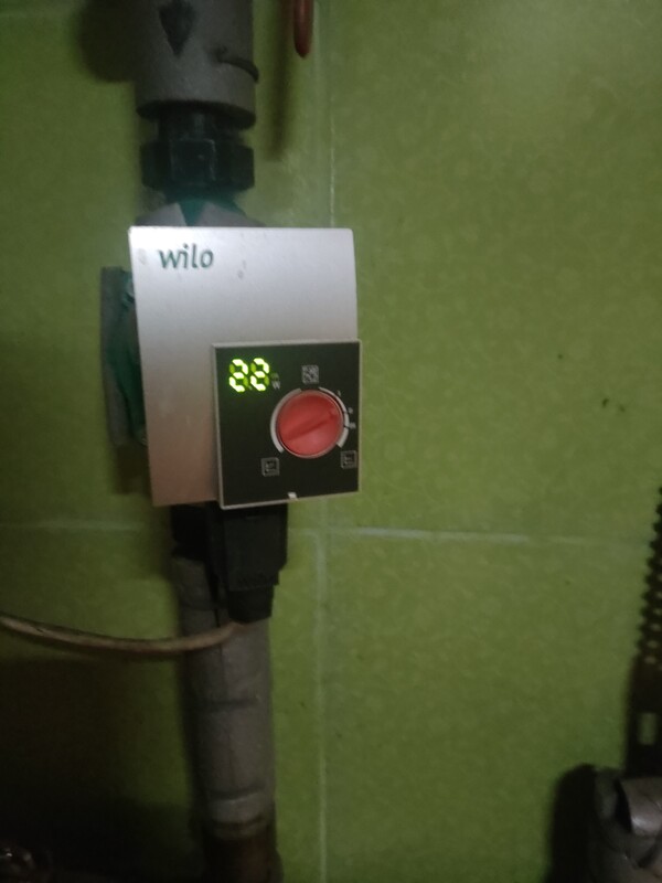

Może być zwykła 25/4  tylko tu chodzi o oszczędności ,, zawyła na 1 biegu 35W elektroniczna 8W. Ja zastosowałem wszystkie wilo no ale teraz to znaczny koszt. To akurat kotłowa i 22W to jej max wydajnosc.17169825911954973523336541042400.thumb.jpg.d6a5907ea98c798a18cc015903c00774.jpg

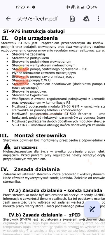

@1mpsDziekuje raz jeszcze. Duzo to wyjasnia. Umecze Cie, mam jeszcze takie male pytanie. Jak bys mogl podpowiedziec 🙂 W moim sterwniku jest mozliwosc podlaczenia 2 pomp. W razie koniecznosci mozna dokupic modul na 3, ale wiadomo koszty.
1 pompa to CO
2 pompa to CWU
i pompę przewalową nie ma gdzie podlaczyc dlatego trzeba ja spiac z jedna z wyzej wymienionych. Mysle ze z CO na zime a na lato przepinac na CWU zeby zawsze chodzila przewalowa?Czy nie ma takiej potrzeby i wpiac na stale do CO. Czy steronik wytrzyma takie obciazenie 2x50w czy moze zrobic to przez przekaznik.
Pompa kotłowa czy powrotu, różnie ja nazywają  chodzi cały cza, czy to w trybie lato czy grzanie domu. Więc tu prosta sprawa z podłączeniem- bezpośrednio do gniazdka. Co do całości, pomyśl dają schemat z pompą na powrocie i wkładają sterownik który obsługuje 2, no mistrzostwo świata. Tak w ogóle pochwal się jaki to piec i sterownik.
Oj widzę kolego że instrukcji nie czytałeś. Wszystkie sterowniki Techa obsługują 4 pompy.pompa c.o, zaworu mieszającego cwu, i dodatkowa. Tu jest mylące pomiędzy pompa c.o a zaworu mieszajacegoIMG_20240529_193122.thumb.jpg.496102d07209bc076d3c7c4bdd747ab3.jpg
Na listwie przyłączeniowej powinny być opisane wszystkie.
Czytać coś,  a zrozumieć co się czyta to inna sprawa!
Przejzalem jeszcze raz instrukcje i wychodzi na to ze masz racje. Modul dodatkowy jest do zaworow dodatkowych a nie do pomp. Dziekuje jeszcze raz.
