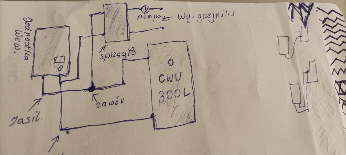

Mam dwa pytania
Czy w moim przypadku można podłączyć regulator pokojowy pod pompę obiegową,czyli wpiąć się pod zasilanie pompy obiegowej
Czy bieg pompy obiegowej ma znaczenie.
1. Tak ale tą za buforem od CO.
2. Tak - musi być tak ustawiona żeby woda w buforze jak naj mniej się mieszała.
Edytowane przez cezario1
 cezario1- mam tylko jedną pompę i to nie za buforem tylko wydaje mi się że to sprzęgło hydrauliczne
A bufor masz czy zamiast bufora sprzęgło?
Wydaje mi się że to sprzęgło  dwa wejścia z jednej i dwa wyjścia z drugiej strony zbiornik gdzieś o pojemności 50 litrów...
Ponieważ masz dużo wody w instalacji grawitacyjnej to zrobił bez bufora. Nie możesz podłączyć pod tą pompkę sterowania bo ona musi chodzić cały czas jak jest włączona pompa ciepła. Pompa musi mieć przepływ. Czyli zrobił CO pod sterowanie deltą. Zubadan ma swój  sterownik pokojowy. Jak nie masz to trzeba dokupić ale to musi skonfigurować  osoba która zakładała pompę. Na tym sterowniku  powinno działać.
Pisałem Ci żebyś ustalił wcześniej przed montażem  jak ma być zrobiona instalacja, stwierdziłeś że fachowców nie będziesz pouczał to teraz nie miej do nich pretensji. Zrobili jak uważali że będzie najlepiej bez niepotrzebnych kosztów dla Ciebie.
Według mnie na CO grawitacyjnym zrobili to dobrze bo lepiej będzie to działało w ten sposób.    Chociaż większość osób napisze  Ci tutaj że bufor musi być i to duży. Ja bym nie dał nawet sprzęgła tylko połączył bym zasilanie z powrotem rurą i w tej róże dał odpowiedni zawór ciśnieniowy gdybyś pozakręcał wszystkie grzejniki to by poszło prze ten zawór. Nie miał byś mieszania wody   w ten sposób a sprzęgło niestety miesza.

Obejrzyj ten film jak się podłącza pompę ciepła. Jak nie ma zaworów na grzejnikach to nawet buforu na powrocie nie potrzeba bo masz bufor w 2 calowych rurach chociaż w Panasonicu musi być do gwarancji. W instalacjach grawitacyjnych bywa około 400l wody więc żeby bufor działał to musi być wysoki 300l podłączony równolegle Z doświadczenia wiem że 200l to za mało w porównaniu do ilości wody w instalacji. Wtenczas regulator temp założony na pompie obiegowej będzie działał poprawnie bez szkody dla pompy ciepła. Druga opcja to na zasilaniu i powrocie  zrobić bajpasa z zaworem nadmiarowo upustowym  i wyrzucić sprzęgło. Albo dać mały bufor na powrocie albo bez. Można przerobić na bufor istniejące sprzęgło.
cezario1- Dzięki, podpowiedź mi jeszcze na dole jest o  jeden stopień cieplej niż u góry,czy mogę przykręcić trochę przepływ na tych grzejnik..
Tak przykręć.
A na tym filmie masz zamontowaną zubane. Zwróć uwagę że jedna pompa czarna grunfos jest zamontowana w pompie a dwie zielone na rurach Na te zielone można podłączyć regulator tylko ponieważ jest mały zbiornik to będzie taktowanie pompy czyli duża liczba włonczeń i wyłończeń co jest szkodliwe dla pompy i zwiększa zuzycie energi.  Jeżeli masz taką pompę na rurach to spróbuj zwiększyć bieg może temp na górze sie wyrówna a jak nie to przykręć grzejniki na dole. To podłączenie bufora jest w kształcie litery T czyli najpierw woda idzie na grzejniki a jak pompa na rurze sie wyłączy to idzie do bufora i przez bufor wraca do pompy.
Poszli na łatwiznę Połączyli bufor czy sprzęgło równolegle Takie połączenie stosuje się przy dużym buforze. Na tym 2 filmie jest dobrze zrobione. Czyli dół jest tak samo podłączony jak u ciebie natomiast górny otwór w buforze od strony pompy jest zaślepiony a rura zasilania z pompy jest podłączona do rury pomiędzy buforem a pompom obiegową. Wtenczas najpierw woda idzie na grzejniki (nie przez bufor) a jak pompa obiegowa  się wyłączy to idzie do bufora i przez bufor wraca do pompy.
Nie wiem co Ci doradzić bo raczej nie będą chcieli tego przerobić. A jak przerobisz sam to możesz stracić gwarancję jak będą upierdliwi. Raczej musi zostać tak jak teraz i na krzywej grzewczej. Ja bym obserwował jak to grzeje jakby było by coś nie tak to dopiero przerobić
Przy podłączeni w kształcie T mógł byś na pompie ustawić kilka stopni mniejszą temp i zaoszczędzić trochę prądu.

Tak. I nie zapominaj że masz ruru 2 cale jak ktoś ma instalacje nowego typu to może zejśc z niższą temp. A Tobie mogą nie grzać równo grzejniki bo nie bedziesz miał jak zrobić kryzowania. I pompa obiegowa musi więcej wody przepompować.
Patrol - on ma bufor podłączony równolegle nie tak jak Ty w T i musi dać wyższą temp żeby było to samo bo ma mięszanie.

Z tym podmieszaniem to różne głosy na tym forum były. Niektórzy twierdzą, że między 3t a 4t różnica żadna - niektórym się miesza bardziej, innym mniej ;). Wracając do sedna warto i tak zmierzać w kierunku punktu 2 tj większe przepływy i mniejsza delta, ale nie na siłę i nie na max przy ograniczeniach instalacji.
Ja na Panasoniku testowałem  różne delty i na starej grawitacyjnej instalacji najlepszy COP na delcie 7 Jak masz instalacje nowego typu i nowoczesne kaloryfery które dobrze oddają ciepło to niska delta może być ale wież mi na grzejnikach żeliwnych cop przy delcie 7 wynosił 4 a przy delcie 3 wynosił 3  tak w zaokrągleniu. Także bardzo duża różnica w kosztach.
Ja mam podłączony bufor tak że mogę przełączyć zaworami żeby było równolegle lub szeregowo i tu znowu dużo lepiej przy szeregowym podłonczeniu Czym większej temp potrzebuje instalacja na grzejnikach tym widać większe kożyści na podłączeniu szeregowym.
Równolegle podłancza wiekszość instalatorów bo im nie zależy ile klient zapłaci za prąd tylko żeby nie mieli problemów. Podłączenie równoległe więcej wybaczy błędów instalacyjnych.
Jak mają pozakładane głowiczki na kaloryferach to podłonczenie w T będzie mięszało wode.
Bez głowiczek jak dobrze dostroisz obie pompy to nic Ci nie będzie mięszało lub mało.
Na szeregowym wcale nie ma mięszania.
