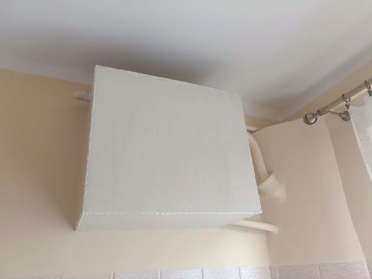

Moja instalacja wygląda mniej więcej:
Z kotła za pompą wychodzi rozgałęzienie (prawo -lewo)
Później wszystko rozdziela się na 5 pionów ( 4 pionu z prawej strony, a jeden z lewej) - skąd zasilane są grzejniki na parterze i piętrze.
I teraz ciekawe:

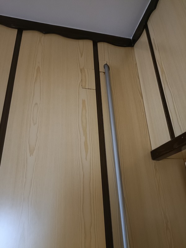

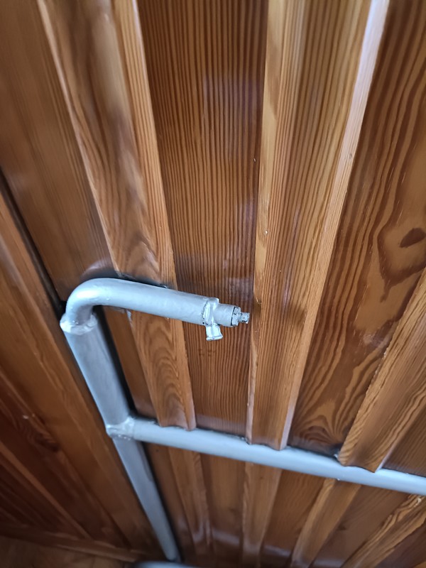

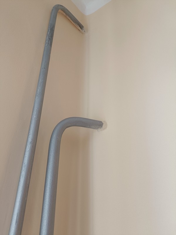

- z jednego pionu zakończenie to: odpowietrznik
- z 2,3 i 4 pionu rury ( bodajże 1/2 całą) wchodzą w ścianę i pod strop.. - jak są zakończone, bądź gdzie idą tego nie wiem, bo jest już dach betonowy..
- z ostatniego pionu (ten lewy) wychodzi do naczynia przelewowego ( chyba taka nazwa jest prawidłowa). Powrót i zasilanie.
Czy w takim układzie istniej możliwość podłączenia PC? Czy muszę zamknąć naczynie....

Jeśli musiałbym zamknąć układ - to czy można zrobić to na zasadzie - odłączenia rury z zbiornika który wychodzi do kanalizacji? I zastosowanie przy kotle naczynia przeponowego? Czy muszę każdy pion zamknąć?

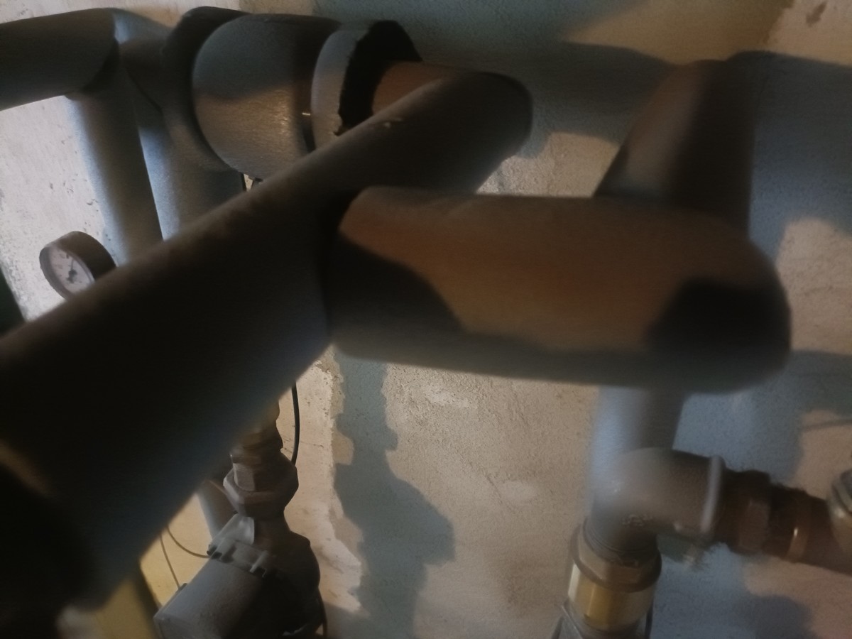

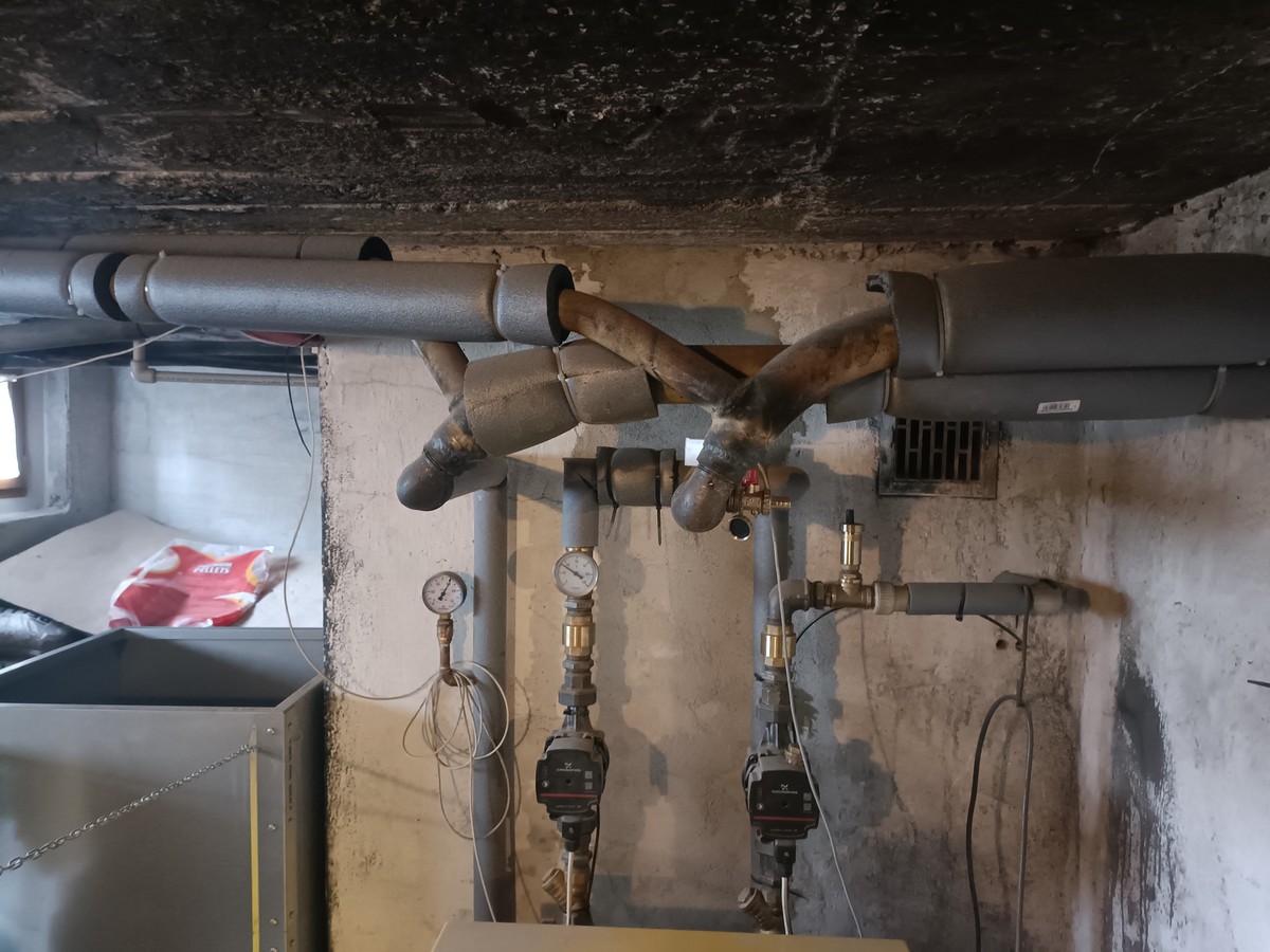

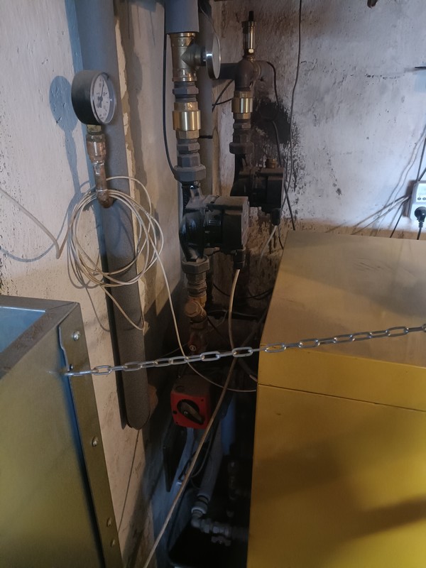

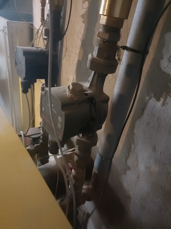

Poniżej zdjęcia z instalacji przy kotle.

Hej. Nikt nie spotkał się z podobnym naczyniem przelewowym?
Oraz jak by ewentualnie ogarnąć temat?..

To może ktoś mi powie czy jest możliwość podłączenia pompy w następujący sposób:
Pompa ciepła podłączona pod wymienik płytowy np o mocy 50kw ( czyli krótki zamknięty obieg - jeśli będzie za mała ilość wody/ glikolu - to dokładam buforek o pojemności około 50l)
Teraz wymiennik podpinam pod bufor np 800l bez wężownic.
Do bufora wpinam kocioł Pelletowy.
I z bufora robię dystrybucję na dom...
Czy takie coś ma prawo działać? I ewentualnie jakie straty mogą być na samym wymienniku ( oczywiście zaizolowany)

Bufor to takie fajne ustrojswo, że możesz podłączyć wszystko. PC robisz w układzie zamkniętym (musi być odpowiedni zład wody). Tak jak opisałeś wyżej powinno działać bez problemów. Jakiś wymiennik musi być. Wężownica to też wymiennik.

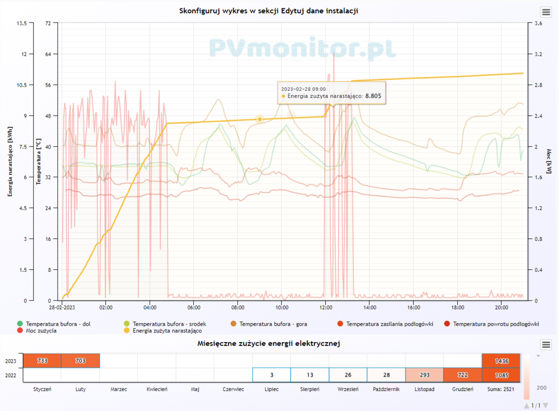

W poprzednim sezonie pompa zjadła 2700 kWh przez cały sezon grzewczy, razem z cwu, liczone z podlicznika. Teraz może być nawet nieco mniej, ale to zobaczę jak zacznie się nowy sezon. Jak ogarniesz niskie parametry grzania, to raczej powinieneś się zmieścić w zakładanych limitach zużycia prądu.

Zaczynam coraz bardziej zastanawiać się nad PC. Myślałem że ta zima będzie jakaś ostrzejsza, to będzie taki konkretny test. Narazie jadę na ogrzewaniu elektryczno gazowym i jest do doopy. Muszę płacić za gaz. Dzisiaj gaz trzy razy się włączył. A prądu na grzałkę poszło około 10kWh. Gazu około 20kWh. Ile PC Wam w taki dzień wydoi kWh ?
Screenshot_20230228_211403_MELCloud.thumb.jpg.a7f4f7349c38d3fe1c6c3d82c5f15b86.jpgScreenshot_20230228_211335_MELCloud.thumb.jpg.79ef5f4ec39998df1436c1d1d6bbc17d.jpg
