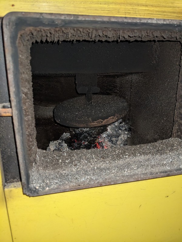

Witam. Tak jak w tytule, zakupiłem groszek wysoko kaloryczny i niestety tragicznie się spala a raczej nie dopala tylko robią się fałdy zlepionego węgla.
Posiadam piec PEReko KSR 17, niżej podam ustawienia :
temp pieca 57°
czas pracy : 8 sec
czas przerwy : 35 sec
siła nadmuchu : 30 %
praca w podtrzymaniu : 10 sec
przerwa w podtrzymaniu 15 min
moc przedmuchu : 80%
Może ktoś znajdzie złoty środek na ustawienia tak aby groszek palił się jak należy.
Podsyłam zdjęcie paleniska jak dziś po nocy wyglądało.
Pozdrawiam i czekam na pomoc 😭

Ewidentnie za mało powietrza.
Zwiększ nadmuch o 10% i sprawdź za kilka godzin.
Ponad to T.zadana kotła powinna być wyższa, przynajmniej 64°C, wówczas wymiennik wolniej załazi sadzą.
@Dozy to ewidentnie gdzie ? Tu gdzie jest 30% czy tu gdzie jest 80 🤣
8:35 To za dužy pomiar podanego opalu,nawet wysokokalorycznego,nawet za wysoko ponad 17 KW,okopczone jak od diabla.Nie ma szancu dopalic sia.Obnižaj podawanie na polowe.4:35,czy 8:70 i obserwuj.Potym dopiero cos robic z nadmuchom.Jesli nie dogoni zadanej,potym možno lekko dodac opalu.
Ustaw sobie podawanie 5s,przerwa 35s. nadmuch 34%.
Podtrzymanie 2s co 7min, wentylator w podtrzymaniu 30%.

Tak, tylko, że problem mam też taki, że jak zwiększam temperaturę na piecu, to komin ostro się nagrzewa. Ustawiłem 60°.
Ustawiłem 5s, przerwę 30, reszta ustawień jak napisałeś. 🖐️
Jak ostro? Jaka masz temperaturę spalin? Uwierz mi, że lepszy gorący komin niż zimny i wilgotny. Wiem to z autopsji.
Temp.kotla wygodniejsza wyzsza.Komin ostro sia nie nagrzewa z powodu temp.kotla o 4°.Ja mam 75 i komin nie jest goracym.Masz obawe o strata kominowa.ktora jest przy 10°na kominie mniej,niž 1% i palnik ci marnuje 50%,zabrudzony wymienik 30%

@Zaniepokojny93 to jak bardzo się nagrzewa komin zależy od ilości węgla na palniku, mocy nadmuchu i czasu pracy a ten zależy od histerezy. Dwa stopnie to najbardziej uniwersalna histereza w kotłach z podajnikiem. Skoro dawki zmienione w pracy i w podtrzymaniu ten problem nie powinien już występować w takim stopniu. Co do histerezy musisz sam zdecydować.

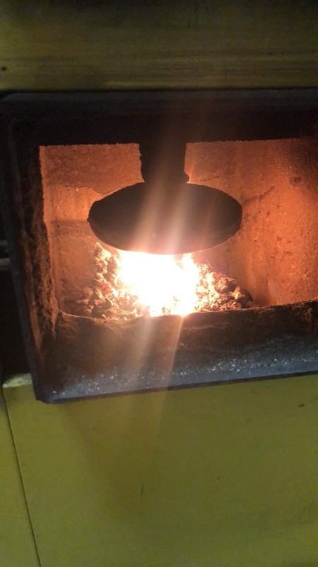

Obecnie tak wygląda przy ustawieniach :
60°
5 sec / 20 sec
nadmuch 40%
praca w podtrzymaniu: 4 sec
przerwa w podtrzymaniu: 7 min
Moc przedmuchu : 50%
Dodam, że zlepia się ale przy obecnych ustawieniach ze zlepiny robił się nawet ładny popiół. Aczkolwiek czy da radę jeszcze z tego wycisnąć tak aby żadnych brył nie było ?

Tu wystarczy pozbyć się czuwania . Ustawić odpowiednio dawki powietrzno paliwowe . Obserwować i dopiero można brać się za zabawę z podtrzymaniem . Tak się robi dwustan . Powoli i etapami .

Autor wątku miał problem ze spalaniem paliwa. Doradziłem zwiększenie nadmuchu. W rezultacie nastąpiła poprawa. Nie wiem, gdzie widzisz problem. Jak chcesz o tym porozmawiać to zapraszam na pw.
@Zaniepokojny93
 jeśli widzisz, że płomień jest za jasny, a kopczyk się zapada, to możesz spróbować nieco zredukować nadmuch. O ile? Spróbuj o 3 oczka i dalej kontroluj. I po efekcie powinieneś wywnioskować czy aktualny nadmuch zostawić, czy jeszcze zredukować, czy podbić na 39.

Właśnie coś tu nie gra bo powinien podbijać przy spadku 2° a zdarzyło się, że temperatura spadła do 52 np...
Bo zmieniłeś podtrzymanie i za długo w tym stanie był. Tu zależność jestb prosta. Podtrzymanie służy do podtrzymania żaru do nastepnego cyklu pracy a nie jako sposób palenie. Czy ty naprawdę myślisz że na tym bedzie  oszczędnie ? Podpowiem ci wrecz przeciwnie.
To nie jest tak że jak spadnie ci temperatura o 2 to kocioł szybko to skoryguje . Te 2 stopnie to czas by kocioł ruszył z paleniem . I tak dalej będzie spadać ci temp zadana . Ile ? To zależy od instalacji od tego jaki jest odbiór ciepła . Więc jak ci tak spadnie o 6 od zadanej i kocioł zacznie już podbijać w górę to jest spoko . Oczywiście to nie jest wyznacznik .u ciebie może być inaczej .

A mi nie chodzi o oszczędności, tylko o to żeby dziadostwo się spalało i żeby był popiół jak należy a nie spieki. Więc w tych ustawieniach co wyżej podałem, co teraz zmienic?
