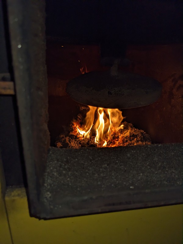

Jeżeli otwory powietrzne w koronie palnika drożne a korona dobrze osadzona i uszczelniona  to dmuchawa 28, przerwa 40 reszta bez zmian i rozpalają. Wstaw zdjęcie jak się pali.
Na chwilę obecną tak to wygląda

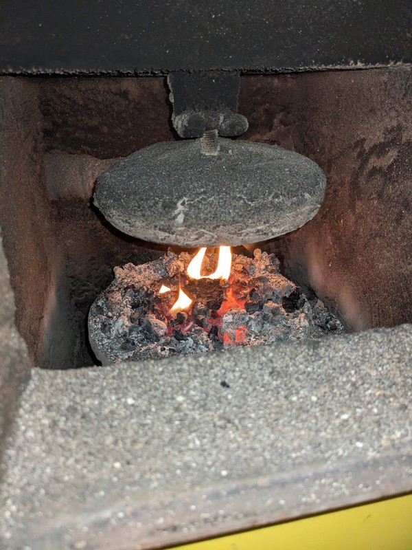

Po 30 minutach nie zaglądania znowu bryla...PXL_20230114_151719056.thumb.jpg.86703891f3d3939f85ec4a5da9716d3a.jpg
Przy tej ilości węgla na palniku i tak jak wejdzie w podtrzymanie nie będzie stał dłużej jak 5-10 minut a minimalna dawka w podtrzymaniu ma zapobiegać spadkowi temperatury zanim się rozbuja na dobrze. Przedmuch wskazany na odprowadzenie gazów. Ot i cała filozofia.🤣

Jest lepiej . Chociaż moim zdaniem za mało żaru lub za dużo powietrza 🤣  teraz podtrzymanie . Podtrzymanie ma za zadanie nie doprowadzić paleniska do wygaśnięcia . Więc jak nie trzeba i nie gaśnie nie stosujemy tego w celu podbijania temperatury i samoczynnego oszukiwania się że nam mniej pali bo 8godzin latamy na podtrzymaniu . Ale możemy używać go do ciągłego utrzymania rozpalonego żaru co zaś da nam mniej sadzy i lepszą dynamikę palnika . Dla tego trzeba ustawić podstawowy proces spalania czyli prace . Później można sobie pyknac np 2 sekundy podania 30sekund powietrza powiedzmy z mocą 18 co 5 minut. To są wartości przykładowe mające na celu pokazania jak wykorzystać można podtrzymanie.
Jeżeli te bryły są wypalone nic nie rób powinny same spaść chyba że nie spadną i będą rosły do deflektora ale nie sądzę aby tak się stało.

Tak to wygląda teraz, przed chwilą skończył podawać.
Dodam, że bryłę rozbilem
Na bokach czarne węgle, czyli nie zdążył dopalić przed podaniem kolejnej porcji. Więc przerwa w górę na 44.

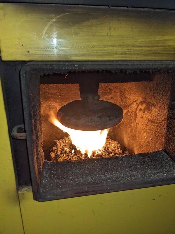

Tak to obecnie wygląda
Ja bym spróbował 5 na 45 moc dmuchawy testowo po procencie w dol.
Podtrzymanie 5 minut przerwy to mało . 10 dać na test .
Teraz masz przykładowo dobrą pracę i w miarę fajny płomień . Po czym co 5 minut dajesz mu dawkę paliwa . Która nie rozpala się dobrze i po wejściu sterownika w pracę jest sklejona. Opcja podtrzymania ma nie zaburzać tego co jest na palniku . Niestety musisz tam siedzieć i obserwować . Gdyby było tak że mam rację to zwiększać trzeba czas podtrzymania by na palnik nie wędrowało za wiele paliwa . Trzeba korygować opcje powoli i obserwować jak to wpływa na pracę.
