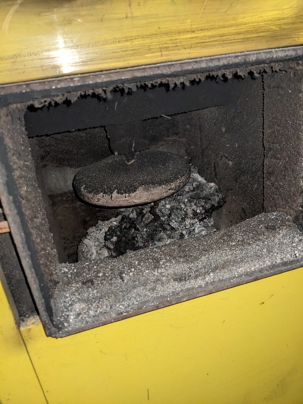

Przypilnuj by kocioł ruszył odczekaj chwile , moze być do czasu aż zacznie wzrastać mu temperatura i pstryknij fotkę. Może trzeba mu jeszcze zjechac powietrze , jednak bez oceny plomienia nic nie da się powiedzieć .
Edytowane przez FAFAŁ
Piec jest całkowicie zapchany po nocy. Nawet płomień nie ma siły się przebić.
Jest tragedia ...
Ciągle za dużo na palniku. Miałeś dać zdjęcie jak wygląda ogień. To co na palniku to nie wygląda jak spiek tylko niedopalony węgiel. Może tak być że po postoju on już nie ma żaru a nawet jak ma to zbyt mocne powietrze go gasi .  Wniosek taki aby przerwę wydłużyć do 40 a nadmuch obniżyć na początek na 28. To tylko żeby się nie okazało że palnik jest zapchany a dysze powietrza są niedrożne to wtedy żadne ustawienia nie pomogą. Jak możesz daj zdjęcie jak się pali i zdjęcie dmuchawy- jest z klapką, przesłoną?
Wszystko rozumiem, zdjęcia podeślę jak wybiorę wszystko z pieca a klapka jest jakieś 20% uchylona.
No właśnie, tak podejrzewałem ,przesłona ...🤦🏻‍♀️
Faktycznie ulep wyszedł z wegla . Rozpal to na nowo . W ustawieniach podtrzymanie jak możesz ustaw tak długi czas by kocioł nie miał możliwości wejść w ten tryb . Musimy tu ogarnąć podstawę później resztę . Klapka minimum połowa otwarcia a najlepiej na fula .

Tylko jest też jeden problem. Wczoraj wieczorem wykorzystywana była woda przez 20 min. Temperatura na piecu spadła o 14° i prawie zgasł piec.
Jeśli chodzi o mój palnik w piecu to jest na tyle niski, że jak jest mało na nim węgla to kanały powietrza na nim są nie zasłonięte i temperatury nie dociąga. Więc wniosek chyba jest taki, że jednak tego węgla nie może być za mało.
Wszystko się zgadza tylko jak zdążyłeś się zorientować problem tkwi w nadmuchu. Klapka na ful jak pisał kolega i dopiero można ustawiać ale podstawą jest drożny palnik. Wyczyść go, chyba od spodu masz dekiel i sprawdź drożność otworów w koronie palnika.
Tak, klapka już na full jest. Jeśli chodzi o drożność to faktycznie trochę miału jest .. tak btw. przed okresem grzewczym był całkowicie czyszczony
Jeżeli otwory powietrzne w koronie palnika drożne a korona dobrze osadzona i uszczelniona  to dmuchawa 28, przerwa 40 reszta bez zmian i rozpalają. Wstaw zdjęcie jak się pali.
