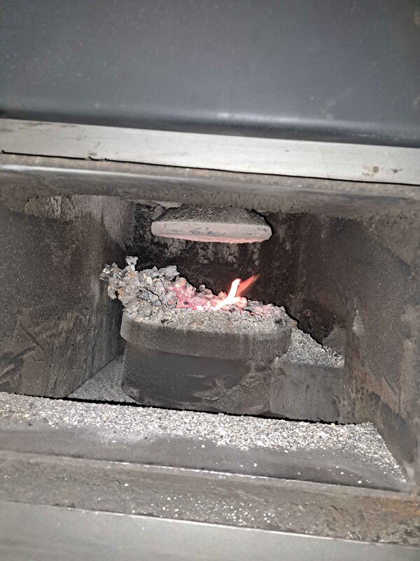

Witam na początek zaznacze, że jestem nowicjuszem i sie totalnie nie znam na tym wszystkim.
Czym mogą byc spowodowane spieki, które kumulują się po lewej stronie paleniska. Spieki bardzo łatwo kruszą się w ręku. Wstępnie przeczysciłem wloty powietrza (te dziurki) w palenisku. Raz na kilka dni palenisko potrafi sie wygasic a bardziej chyba zasypac ekogroszkiem (takie mam podejrzenie). Ustawionych parametrów nie znam, modelu pieca nic. Dzisiaj wieczorem może podjade i podrzuce troche zdjęc. Oczywiście komin, komory i wylot pomiedzy kominem a górną komorą przeczyszczony.

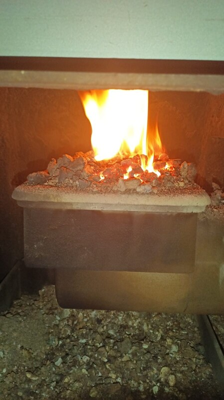

To strzal zdejcje palnika w pracy przy paleniu i nie grzebaj poprzed tym w palniku,niech jest widac stan realny.
Aktualnie mam tylko takie coś za godzinke pewnie tam będę i moge strzelić następną fote.
Jak widać dookoła popiół a tam sie zaczyna już zbierac.
Po około 3 dniach mamy teraz takiego syfu cały piec a kiedyś w tydzień było mniej.
Aktualnie załadowany jest ekogroszek J-30 kupiony na stronie grzejemnieto.
No tam głównie ten lewy tył zasypuje.
Tak w ogóle to mi wychodzi że po pierwsze za mała dawka i za duży nadmuch. Efekt jest taki że widać zapadnięte palenisko a kolejne dawki nie wypychają spalonego popiołu  który z kolei jest topiony pod wpływem temperatury i robi się szlaka. Nie znasz palnika nie znasz pieca nie znasz sterownika , więc przynajmniej ,zrób czytelne zdjęcia , nie takie jak wcześniej. Ma być widać podajnik nie płomień.

Tutaj widać, kształty i to jest akurat ekoenergia.IMG-20250106-WA0023.thumb.jpg.a8fb16acdd3114392fa67e23b03c3528.jpg
To mi wygląda na palnik Batory
https://youtu.be/MGN4Ce_s4oM?si=Z4Zlni4r7_RVxdRE
Czyszczenie palnika wskazane tak jak na filmiku.

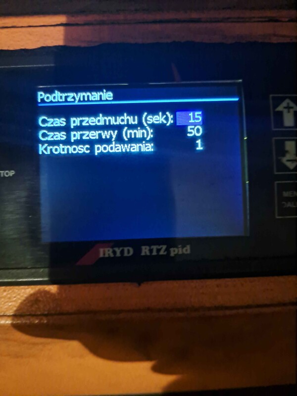

Iryd z PiD i teraz pytanie czy pracuje w dwustanie czy w PiD.
Edytowane przez 1mps
Z tych zdjęć rzuca mi się w oczy czas podawania 5 s i ograniczenie mocy do 50%. Jeżeli tak jest to faktycznie brakuje mu ewidentnie paliwa i jest jak pisałem wcześniej.
Być może to się przyda .
https://youtu.be/nL7MKs_mUrU?si=2foZN3zg8oakNwrN
Wstępnie może czas podawania zwiększyc do 5.5s?
Wystarczy jak zmienisz*ograniczenie mocy max z 50% na 80 czy 100%. Obejrzyj ten filmiki to ci sporo wyjaśni.

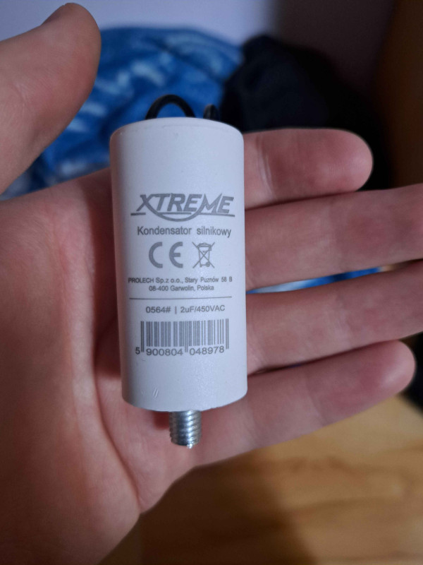

Witam kolejny powrót. Dzisiaj gdy piec znowu wpadł w szał i przestał grzac zauważyłem, że tak jak zawsze góra zasypana węglem w środku żar. Więc wpadłem na pomysł, ze wygasze piec i po prostu rozpale od nowa na tym żarze. Odpalam słysze, że dmuchawa coś tam działa ale nie rozpędza się jak zawsze. Po kilku próbach i poczekaniu z 20 minut ponownie odpalam dmuchawe i zaczyna łapac prędkośc. Jest możliwośc, ze dmuchawa lub sterownik co jakis czas ma problem? Czy raczej to by wyglądało tak, ze dmuchawa po prostu by już wiecej nie odpaliła gdyby coś się zepsuło?
Wymieniaj kondensatora w dmuchawie-jest w tym czarnym domku na obudowie.
Czyli takie losowe działanie dmuchawy moze byc objawem kondensator? Myślalem, ze to by na amen uwaliło.
Teraz 2 pytania.
1. Czy wystarczy ze to będzie 2uF i do tych 450V czy konkretnie taki model
2. Gdzie ja kupie w sobote taki kondensator?
Edytowane przez Marcin2137
2uF i napiecie ponad 230
No nic w poniedziałek podjade kupić i zobaczymy co to będzię. Zaobserwowałem jeszcze coś takiego, że jak zmieniłem sterowanie z zimy na lato i znowu na zime to dmuchawa zaczyna ruszać. Chyba lepiej aktualnie nie używać nawet jeśli działa bo może wywalić silnik co nie?
Nie , musi być 400V lub lepiej 450V. Są to tak zwane kondensatory rozruchowe - wskazany taki sam lub podobny. W sklepie będą wiedzieć.
Zamówiłem przez internet oczywiście dali coś innego ale taki same parametry tak?
Edit: Nie ważna 2 razy większy nawet sie do puszki nie zmieści. Tak sie kończy zamawianie przez internet
Przynajmniej na nim potestuj,czy bedzie poprawka i dla starego kup w sklepu mniejszy rozmiarowo.
Nie dam rady dzisiaj niestety. Problem czasami potrafi wystąpić dopiero po 6-8h więc dzisiaj napaliłem 25stopni w domu i wygasiłem domownicy wytrzymają.
Szybkie pytanie czy ja musze odczekać chwile przy wymianie kondensatora czy po prostu odlaczam od prądu i moge wymieniać?
No to szybka odpowiedź.
Nie. Kondensator jest "zwierany" przez uzwojenie silnika wentylatora.
Jego rolą jest zmiana przesunięcia kąta fazy prądu do kąta fazy napięcia na uzwojeniu silnika.
