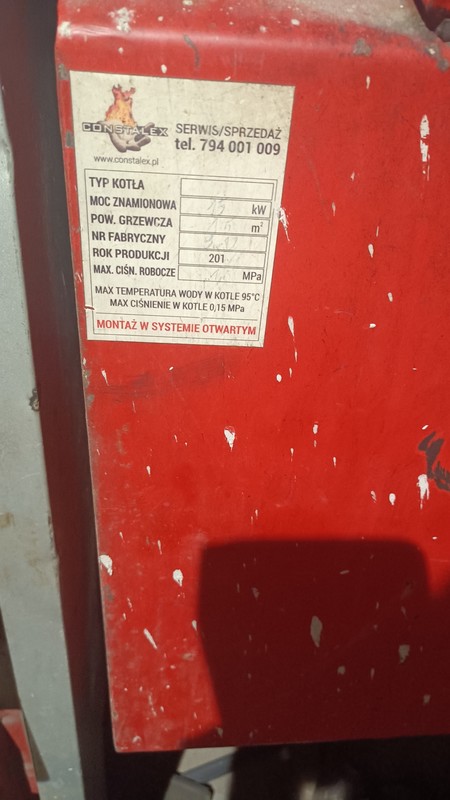

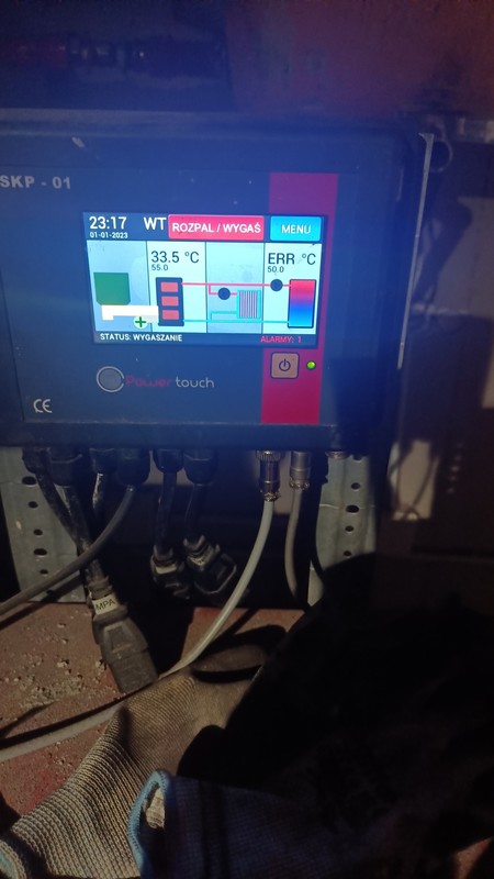

Witam piec z podajnikiem ślimakowym z rusztem wodnym15kw według karteczki brak metalowej blaszki jak mają wszystkie jakieś firmy krzaczek.

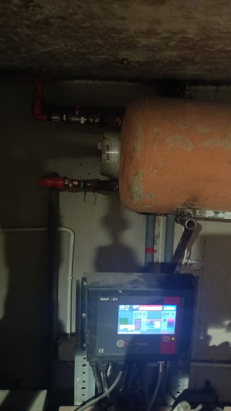

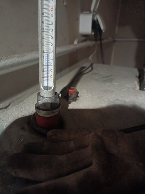

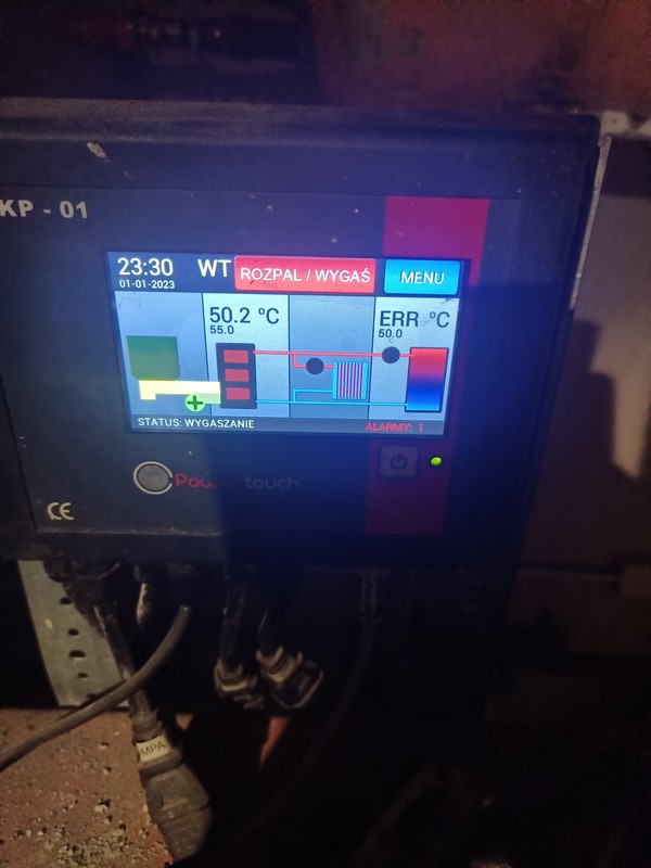

Problem polega na tym że powyżej 55 stopni woda zaczyna się gotować i np mam 2 termometry jeden wkręcany a drugi wsadzony w katapilare ze sterownika i oba pokazują różną temperaturę różnica o około 10-20 stopni gdy przekroczy temperaturę te 55 stopni na tym przykręcanymi to nagle rośnie do tak 110 i się gotuje a ten w katapilare pokazuje np 80-90.
Instalacja nowo robiona piec znajduje się w budynku gospodarczym około 20 metrów od domu po podłodze ma jakieś 3 metry żeby dopiero dojść do rozdzielaczy które są na poddaszu około 3 metry w górę i tam też znajduje się zbiornik wyrównawczy
Pompa jest co pamiętam na 10m wysokości
Co może być przyczyną dodam że zakładał mi ojciec hydraulik z 30 stażem który stwierdził  że prawdopodobnie coś z piecem jest nie tak.
Dodam że piec używany

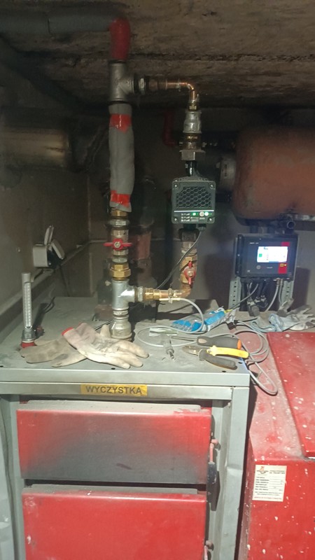

Moim zdaniem zdecydowanie za mała wymiana wody przez kocioł. Zainstaluj pompę kotłową.
Tutaj różnica temperatury
Czy taka pompę montować na powrocie pytam się bo nie jestem instalatorem
  • Rozwiązanie

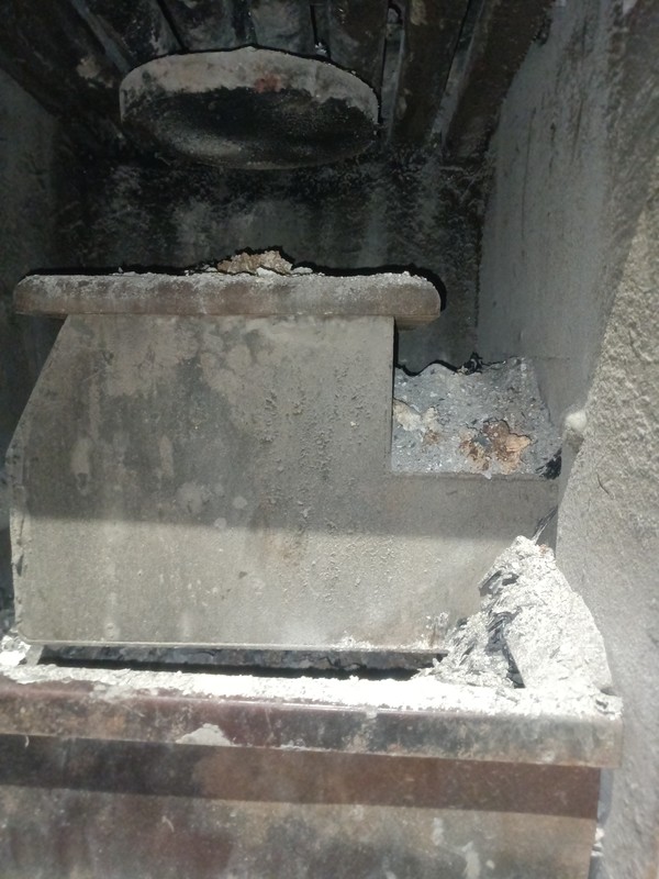

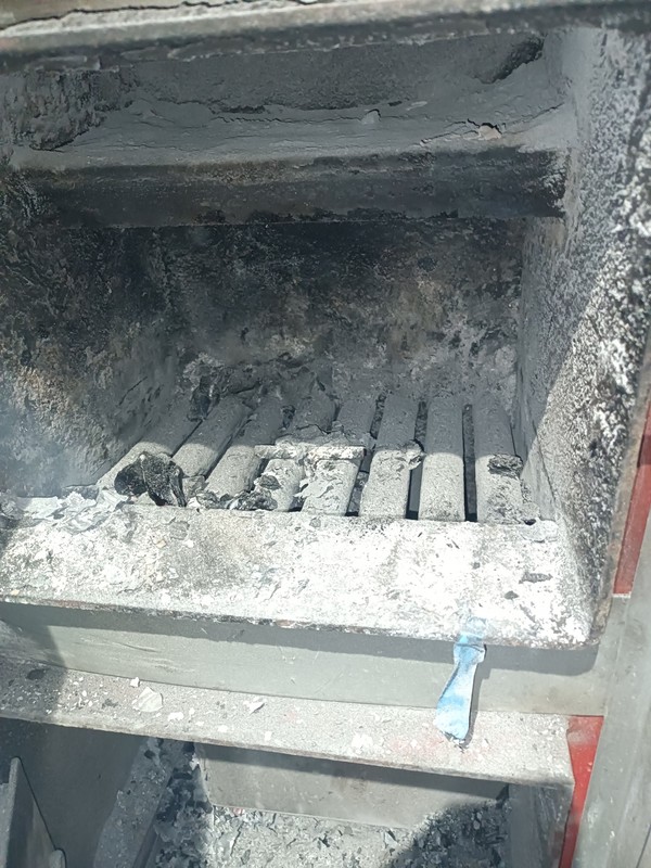

To jest tak . Punktowe gotowanie wody na ruszcie prowadzi do zapowietrzenia pompy co skutkuje nagłym skokiem temperatury . Woda nie jest pompowana i nie odbiera ciepla z kotła . Rozwiazania są dwa .izolacja rusztu by się nie gotowała woda . Np ekran z blachy . Lub wywalić bajpas a pompę dać na powrót . Zresztą bajpas ma zawór i tak zamknięty .  Jeśli możesz pokaż ten tusz .
Słabo widać palnik . Jednak domyślam się że pomiędzy rusztem a palnikiem nie jest za dużo miejsca . Czy coś jest pod rusztem? Deflektor jakiś?
Edycja 😀 widzę jakiś pret .
Oki jest tak jak myślałem .
Jeśli dzieje się to podczas palenia z podajnika można deflektor zamienić na tzw miskę azora. Zwykla miska z stali nierdzewnej . Ustawić tak by płomień był w środku . To powinno zapobiegać przegrzaniu rusztu . Fakt ty masz ten deflektor wklęsły jednak płomień i tak za szybko ucieka z niego .
Zaś jeśli to się dzieje podczas palenia na ruszcie trzeba by dać ruszt stalowy lub żeliwny ale w poprzek tego co jest . Da to kilka cm separacji żaru od rusztu wodnego .
Tak czy inaczej pompe bym dał na powrót . W takim wypadku zawsze będzie woda pchana na kocioł i zniknie/lub się ograniczy jej zapowietrzanie. O sensie tej instalacji nie będę się wypowiadał bo działa 😀 i na tym zakończmy .
Edytowane przez FAFAŁ
Ok tylko jeszcze pytanie pompę na powrocie ustawić żeby wypychała z kotła
15kW i gotuje wodę ? No to albo w tym kotle nie ma wody albo pompa nie działa. Grzeją Ci w ogóle kaloryfery?
Różnica temperatury może dlatego właśnie że w kotle nie ma wody tylko gorąca para?
Jak się daje pompę na powrót to ma pchać wodę do kotla . Z racji tej instalacji będzie musiało powietrze gdzieś iść . Pewnie pójdzie na rozdzielacz i tam coś zapcha .
Grzejniki grzeją woda w kotle jest pompa działa
Przeważnie się gotuje jak palę na ruszycie wtedy muszę pilnować żeby nie przekroczyło temperatury

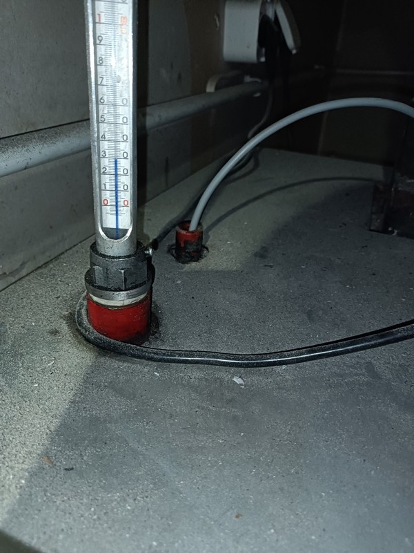

Do tego wszystkiego widze czujnik sterownika tylko položony na rurce z brakiem izolacji.Kiedy ten pokazuje 80,to w kotle juž jest 100.

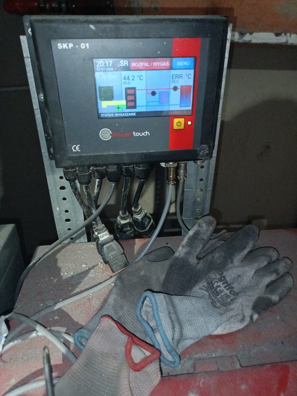

Czujnik temperatury kotła włożony w katapilarze przekłamuje a tak wiem że temperatura jest taka jak na sterowniku bo przedtem pokazywało włożone dajmy 55 a zasilanie było ciepłe góra 30 stopni
Tylko potrzebne czujnik na rurce owinac jakakolwiek ciepelna izolacja.
Odpuść sobie fabryczne miejsce na instalację czujnika temperatury. Zamontuj go na rurze wychodzącej z kotła tej pionowej na pierwszym trójniku. Przyłap kilkoma opaskami następnie owiń ociepleniem.
U teściów jest podobnie. Fabryczne miejsce na instalację czujnika sięga tylko zewnętrznego płaszcza a winien wchodzi do wewnętrznego.

2. We wskazaniach termometru słupkowego i czujnika elektronicznego zawsze będzie różnica, zwłaszcza jeśli każdy z nich zamontowany jest w inny sposób i w innym miejscu.
3. Pod termometrem słupkowym powinien być jakiś odpowietrznik lub sam termometr powinien mieć możliwość jego poluzowania celem rozszczelnienia połączenia i wypuszczenia powietrza. Jeśli po napełnieniu kotła nie było odpowietrzane w tym miejscu -> patrz pkt 1.
Tam potrafi utknąć naprawdę sporo powietrza, które przekłamuje odczyt temperatury przez termometr.
