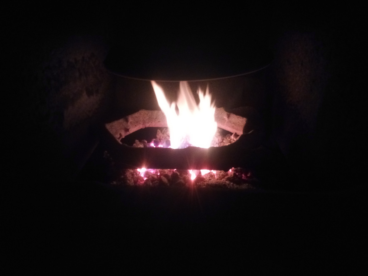

Robilem testy z szamotom,ten wytrzyma,ale w koncu wywalilem.Mam zrobione PW,robilem dužo testow,rozne dyszy w plomieni i.t.p.Najlepszym rozwiazaniem jest korona z rury kolo paleniska z malymi dziurkami pod malym katom do gory 3-5 cm obok plomienia i 7-8 cm ponad korone palnika,deflektor miche niedrzewna.
Edytowane przez bercus
Mechaniczne nic tam nie powinno uszkodzić płyty. I o co chodzi z tą koroną z rury, można prosić o szkic jak to powinno wyglądać?
Szamotu nie chcę dawać, bo już teraz dobrą godzinę stoi mi w podtrzymaniu. A czopuch mogę dotknąć ręką. Dlatego potrzebuje coś co izoluje termiczne a nie kumuluje tego ciepła.
Edytowane przez GrzegorzSG
Tak pospawany bazmeq wyglada dzisz,bylo piekne kolko,to zjadol czas.Poprawka czystosczy kotla znaczna.Zdejcje na niskiej mocy.Przy wyzszej juž dobro widac pracu PW,takie blenkitne okolicie strumieni PW w plomieniu,domieszanie w miche azora.
P.S. jest to rura,na niej tylko daszek z popiolu 🙂
