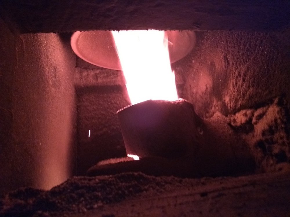

Jeżeli płomień szybko dociera do plaszcza to się gasi i powstaje sadza . Oczywiste 😁 wiem . Można ratować się murujac mu komore lub tunel by spaliny miały możliwość się dopalic . Ale tu trzeba mieć miejsce niestety .

  • Aktualizacja sytuacji 😁 Komora spalania cała wyłożona szamotem, boczne ścianki łącznie z drzwiczkami. Ogień nie ma teraz możliwość dotknięcia płacza wodnego, jedyny kontakt ma z płaszczem od spod
  • Kierowanie w palnik tj w płomień może być złym pomysłem z racji tego że płomień będzie rozrywany przez to powietrze . Jak by już coś kombinować to powietrze nakierować tak by było wspolpradowo z płomi
  • Swego czasu był tu taki temat. Warto poczytać
Jestem w stanie wcisnąć taki tunel w komorze spalania, tylko z czego? Z szamotem mogą powstać spieki, a blacha może nie wytrzymać za długo.
Powiem ci tak . Miałem palnik rynnowy firmy stalkot . Tam sadza generowała się szybciej niż woda płynie w kotle . Zmiana palnika wszystko załatwiła . Ty nie masz tej możliwości . Co nie oznacza że nie możesz próbować . Wszystkie moje kombinacje były po kosztach , jakaś blacha ,puszka co wpadlo w ręce i na palnik . Może ci się uda , trzymam kciuki .
W sumie trochę cienkiej blachy będę miał, można przetestować. To w sumie ostatnia możliwość, bo wszystkiego już próbowałem. Jedyne co osiągnąłem to idealnie wypalany węgiel.
Od wczoraj pali się z tunelem, efekt słaby bo sadza nadal się odkłada. Trochę mniej ale do idealnego wypalania sporo brakuje. Więcej powietrza dać nie mogę, bo płomień wyjdzie za tunel i będzie lizał wymiennik. Dodam że tunel ma 55x20x15 cm i w miejscu palnika robi się czerwony (blacha 0,5mm)
Ewentualnie mogę odsłonić trochę otworów w palniku.  Płomień się skróci, więc będę mógł mocniej dmuchać a ilość powietrza powinna się zwiększyć. Pytanie czy to coś da, bo większy nadmuch to więcej węgla.
Pewnie pozostanie mi czyszczenie kotła co 3 dni,  smołą nie zachodzi tylko luźna sadzą. Do czynienia starcza miotełka.

Ja na rynne robiłem coś w stylu dyszy jak w odrzutowcu . Też tanio bo z rury cienkiej kominowej . I o dziwo jak pamiętam to długo dawało rady , późnej blacha robiła się krucha .IMG_20190125_151110834.thumb.jpg.e1bb58321c4e238301e45ca07aa5ae4f.jpg

Ja bym jescze poprzed koniec tego tunela,tam,gdzie sa ostatni dziurki rusztu na probe wprowadzil pod sufit to PW.
Z ogniem to tak ale co jak węgiel dostanie się z boku i tłok go dopchnie do płyty? I chodzi o coś takiego, coś jak komora do dopalania lotnych?IMG_20221127_185432.thumb.jpg.757a3f466fa7a01054f140d95585cad9.jpg

To można ciąć nożem do tapet . Więc ten kawałek węgla albo się by wbił albo zrobił duża rysę . Tam gdzie będzie prawdopodobieństwo takie daj szamot . Tam gdzie będzie bezpiecznie płytę . I rację ma @bercus PW można by wstrzyknąć w płomień . Kwestia obserwacji płomienia i eksperymentów .
Jak bym w miejscu palnika podszedł tunelem pod sam wymiennik, to mam tam wloty powietrza wtórnego które mógł bym wykorzystać. Będzie tylko problem z czyszczeniem komory spalania, nie wiem czy da radę zrobić taką konstrukcję bez klejenia.
Zrób zdjęcie tego co już masz.
Jak możesz rozwierć otwory nadmuchu w ruszcie w 1-2 rzędzie. Rozwiercić lub dorobić kilka. Chodzi o to by wpadało więcej powietrza na samym brzegu. Do tego żar ustaw tak by był nieco głębiej. Tak by nie dochodził do samego końca rusztu. Najlepiej do połowy max do 3/4.

Niestety, ale tunel za mocno się powyginał. A że jutro wyjeżdżam na dłużej, to wolałem go rozebrać. Wolałem nie zostawiać żony z ewentualnym problemem. Otwory w palniku mam średnicy 4 mm, na jakie rozwiercić?
Tunel zanim się powyginał to wszędzie idealnie przylegał do ścian kotła. Palnik jest skrócony tak jak te kreski ołówkiem i od strony popielnika 3 rzędy zaślepione IMG20221128193657.thumb.jpg.aa566887b41a9b3f58b8bd965b783cda.jpg
Edytowane przez GrzegorzSG
Tunel właśnie nie winien dolegać do żadnej ze ścian. Jedynie stać na ruszcie i zapierać się o coś tak by nie spadł gdy tłok będzie podawał paliwo. Z tego co widzę po tunelu to miejscami ładnie się dopala bo jest jedynie biały nalot. Chyba że to pozostałość po farbie.
Ten ruszt to jest po szerokości czy długości w palniku. Jak po długości to od brzegu dajesz 2x gęściej dziurki o takiej samej średnicy lub połowę mniej ale 6mm. W razie co można je zaspawać.
Jak po szerokości to także wywiercić dodatkowy rządek 4-6mm pod kątem. Tak by nawiewało w stronę wymiennika. I teraz jak będzie więcej otworów to spadnie ciśnienie powietrza, będzie potrzeba podnieść obroty wentylatora o kilka stopni/procent.
Ten biały nalot to pozostałości farby. Miejsce gdzie pracuje tłok muszę mieć zabudowane, bo płomień i dym nie idź tunelem. Cała rynna dalej nigdzie nie styka się ze ściankami kotła.
Co do palnika to węgiel przechodzi przez niego w poprzek. I jaka będzie różnica jak na początku będzie więcej otworów. Od strony popielnika otwory zostały zaślepione właśnie żeby nie dmuchało w żar i nie wychładzało kotła.
Komora spalania cała wyłożona szamotem, boczne ścianki łącznie z drzwiczkami. Ogień nie ma teraz możliwość dotknięcia płacza wodnego, jedyny kontakt ma z płaszczem od spodu.
Konstrukcja działa w ten sposób że popiół jest wypychanych dołem pod szamotem.  Ogień z braku miejsca pod szamotem pokonuję dłuższą drogę, a w połowie drogi jest dostarczane powietrze z PW.
Co osiągnąłem...
Brak dymu z komina nawet podczas dokładania. Temperatura spalin 120-160 stopni zasługa zawirowywaczy. Ograniczenie trochę sadzy jest jej mniej i jest bardziej sypka. Do tego stopnia że potrafi sama odpaść od wymiennika jak uzbiera się za dużo. Czyścić niestety nadal muszę, teraz co 5 dni zamiast 3. Zobaczymy jak zmienię węgiel, bo o tym czeskim czytałem że właśnie mocno zachodzi od niego sądzą.
