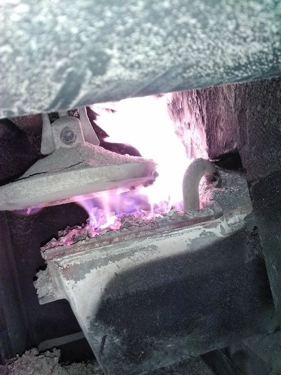

Witam,
czy to spalanie jest prawidlowe, na zdjeciu widac ze silny plomien jest tylko po prawej stronie, doplyw powietrza jest tam wyraznie widoczny. Co z tym zrobic i czy ma tak byc?
pozdrawiam

Wyczyścić komorę powietrzną w palniku.
Ma ktos moze jakis rysunek albo zdjecie tego, czy jest mozliwosc ze palnik jest zle zlozony?
pozdrawiam
Może być żle wklejony. Zajrzyj do DTR kotła. Nikt tu nie nosi w kieszeni schematów konstrukcyjnych palników.
Może odezwie się ktoś, kto już ten temat z tym palnikiem przerabiał.

Tam nie ma co zle zlozyc. Jedynie co to "rogi" ustaw w plomien.
Ps. Ten palnik jest do du..
Ps2. Mozesz pokombinowac z innym deflektorem tak aby plomien nie szedl w gore tylko w bok lub w dol.
A tak w ogóle to ten deflektor nie wisi centralnie nad palnikiem.
Tak jak pisał kolega wyżej @PioBin
Ja bym deflektor trochę podniósł wyżej i przesunął w prawo (widok na zdjęciu) blisko ścianki kotła.
"Rogi" od powietrza wtórnego dałbym aby dmuchały po bokach palnika (oczywiście w opał)
Z tego co pamiętam u mnie uszczelniało się silikonem połączenie rury podajnika z palnikiem

To jest istotne, u siebie przez "monterow" kotla upalilem tak slimak.
Moze tego na zdjeciu tak nie widac ale powietrze leci na krawedzi i tam jest intensywny plomien. Dlatego przypuszczalem ze tam jest jakas nieszczelnosc.  Ja jestem tylko wynajmujacym i tego kotla nie obsluguje, nawet go nigdy nie widzialem wygaszonego.
Przed sezonem bylo to wszystko rozbierane a w zeszlym roku jeszcze tego nie wynajmowalismy i nie mam porownania.
