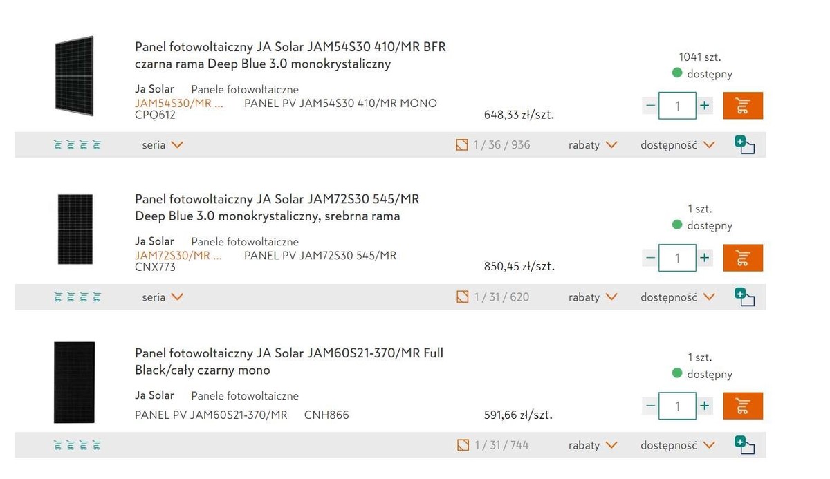

Jak u Was z cenami paneli ? Nie oplaci sa mi wyjechac i odwalic zlotki zamiast korun ku Wam? U nas szalenstwo,jak obserwujem...
https://ecoprodukt.cz/c/vsechno-solarni-panely-solarni-panely-s-pevnym-ramem-2753
U nasz na dziś możesz od ręki kupić :
Ceny netto + 23% VAT , nie wiem ile zł za koruny?
Jak poszukasz to i taniej znajdziesz.
Aj z  watom troche taniej,dojechac po 2-3 KW,ktore sa mi zmiejsci na pergoli sa ale nieoplaca,kupie za korunki..Na dachu domowym wiecej miejsca,ale to dach jak Matterhorn i w srodku jescze wystepujacy klin kuchni,czesc dnia cien lewo i czesc prawo.I ponajpierw porepasowac troche ten dach,to zrale na smiglowiec.

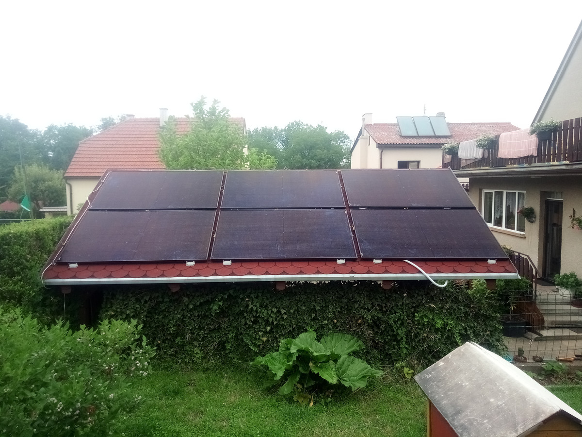

Sorki za repete,ale prosze jescze o lekka porade.Inwerter ma max.wstep z paneli 2000W.Kupic 6 paneli 370-2220W i lekko przewymiarowac,czy 4x455-1820W? Napiecie wstepne max.Jest 145V,czyli 2x41,czy 3x 41 sa zmesci,czy liepiej z powodu wiekszego napiecia 6x panele ktore z moca sa do 2 kW?
Edytowane przez bercus
Panele to raczej więcej niż te 2000W, moc znamionowa panela jest podawana w warunkach trudnych do osiągnięcia w praktyce - więc te 10-20% mocy panela może być więcej.

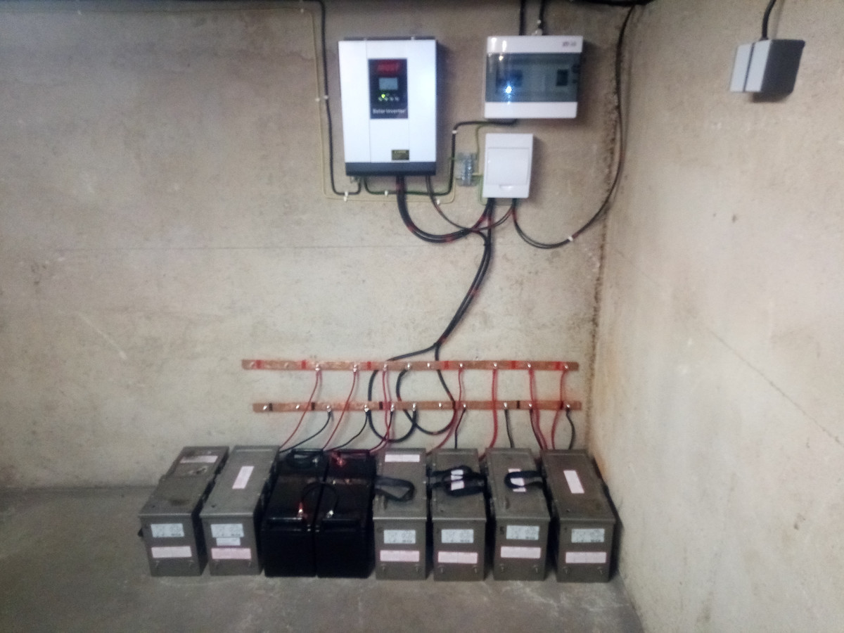

Bede tež pchac baterie,najwažniejsze w Czechach užyc samemu,co uzyskane.Wysylka pradu w siec zerowym zyskom albo 2/3 tracimy..Oddajemy kW zielonej energii i z powrotom doplacamy obowiazkowa oplata zielona i dystrybucja.......gdo trzyma oplata z naszej oddanej energii? Ekotaryf: Out 2 Kč - IN 2 Kč plus 2,80 oplata eko i dystrybucja....nie bede wstepowac w ten taryf krowy mlecznej.Inwerter bede dzialac na solar i ladowac,kiedy sa wysysaja baterie w ustawiony poziom,przelacza na siec,czaka slonca.Bazen,oczko,lodarka w pergoli na bežaco,pralka chodzi w dzien.Zima može tylko kociol niezaleznie uciagnie-ile sezon i system pozwala,zrobie w domku na plus miejscami zielone gniazdka i bedzie obserwowal i operowal.Chce potestowac,czy ma to sens i czy bedzie to tež widac na rachunku.Minimalnie cos pro swiat zrobie.

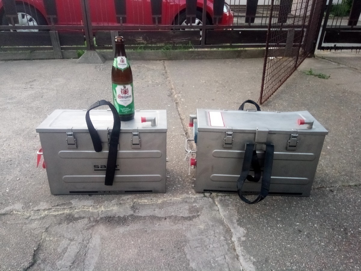

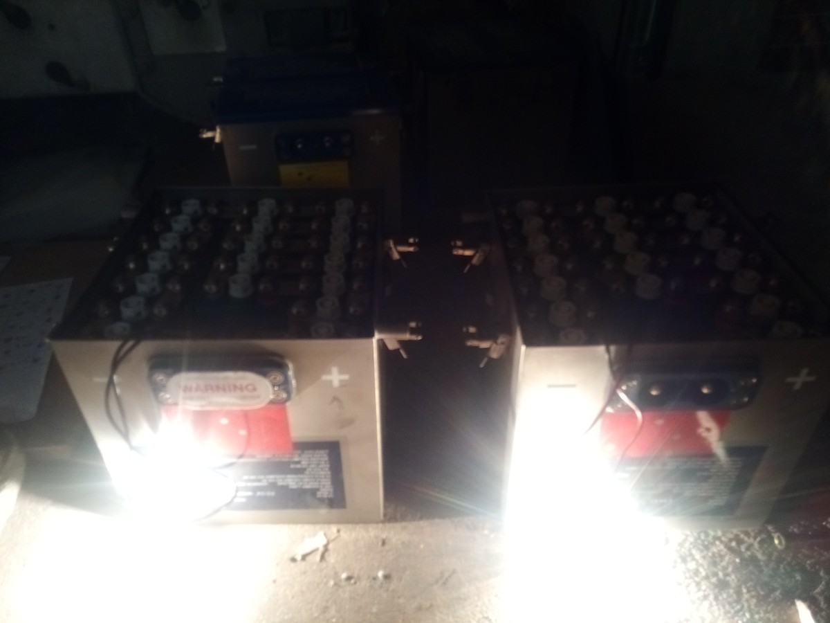

Doszedl pierwszy "aero"battery pack :-)   bateria za bateria piw-tak ma byc.

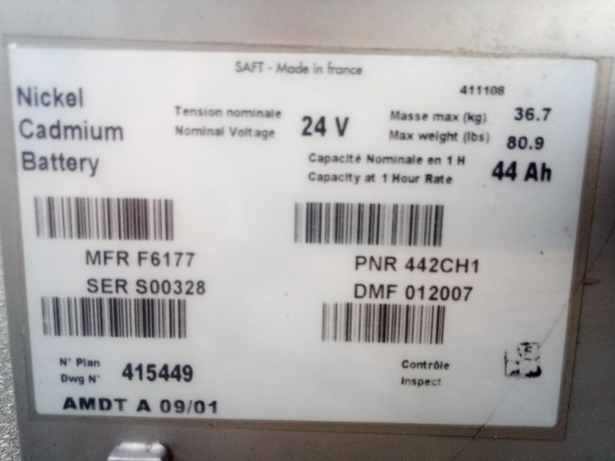

U mnia sa takie.Z samolotu wycofane na 80% pojemnosci.Nie wiem,co znaczy opis"capacity at 1 hour rate"-czy w dluzszym czasu možno wiecej,czy mniej zaciagac.Doczytalem užycje bezpieczne 27-17 V i pozwolniej dobijac,to widzialbym na wieksza kapacyte.Potrzebne tylko przerobic przylacki.Za piwko bedziem ukladac kilka sa zmiejsci 🙂 Poki sa.Cena nowych jest dalej,niž kosmos.Jedna wiecej,niž 3x cala moja instalacja....Nie jestem pierwszym,kto bedzie užywal i opinie sa pozytywne.Czakam jescze na posledne komponenty i bedziem instalowac.
To tzw. pojemność jednogodzinna, czyli w tym przypadku można obciążyć prądem 44A przez godzinę.  Przy wolniejszym rozładowaniu trochę pojemność wzrośnie, ale nieznacznie. To stara chemia NiCd - można pociągnąć duży prąd i szybko ładować, ale jest efekt pamięci i płaska charakterystyka napięciowa (ogniwo ma prawie do końca 1.2 V, a potem szybki zgon - zatem w przeciwieństwie do litowych nie określisz stopnia naładowania poprzez wartość napięcia). Przynajmniej są bezpieczne - nic się nie dzieje po przeładowaniu, nie zapalą się na pewno. Saft to dobra firma, ale to ma już 21 lat.
Najdłużej wytrzymują bloki 2V o większych pojemnościach, ale piszę to bardziej w ramach ciekawostki, bo w warunkach domowych takie coś raczej nie ma racji bytu. Miałem styczność z Absolyte (bloki 2400Ah 2V, w sumie to 3x800Ah w jednej obudowie) - chyba śmigają do dzisiaj od 97roku, po 15 latach stosy miały 80-90% pojemności (test przez rozładowanie prądem C/10), rezystancja wewn. też w normie. Kolejne bloki to Sonnenschein 3000Ah 2V i 15 lat nastukane bez uwag. Z kolei z modeli 12V pamiętam, że b.dobrze spisywały się Oerlikony (mogły dojść do 10lat). Zawsze radzę porównać wagę bloków różnych producentów o tej samej deklarowanej pojemności.

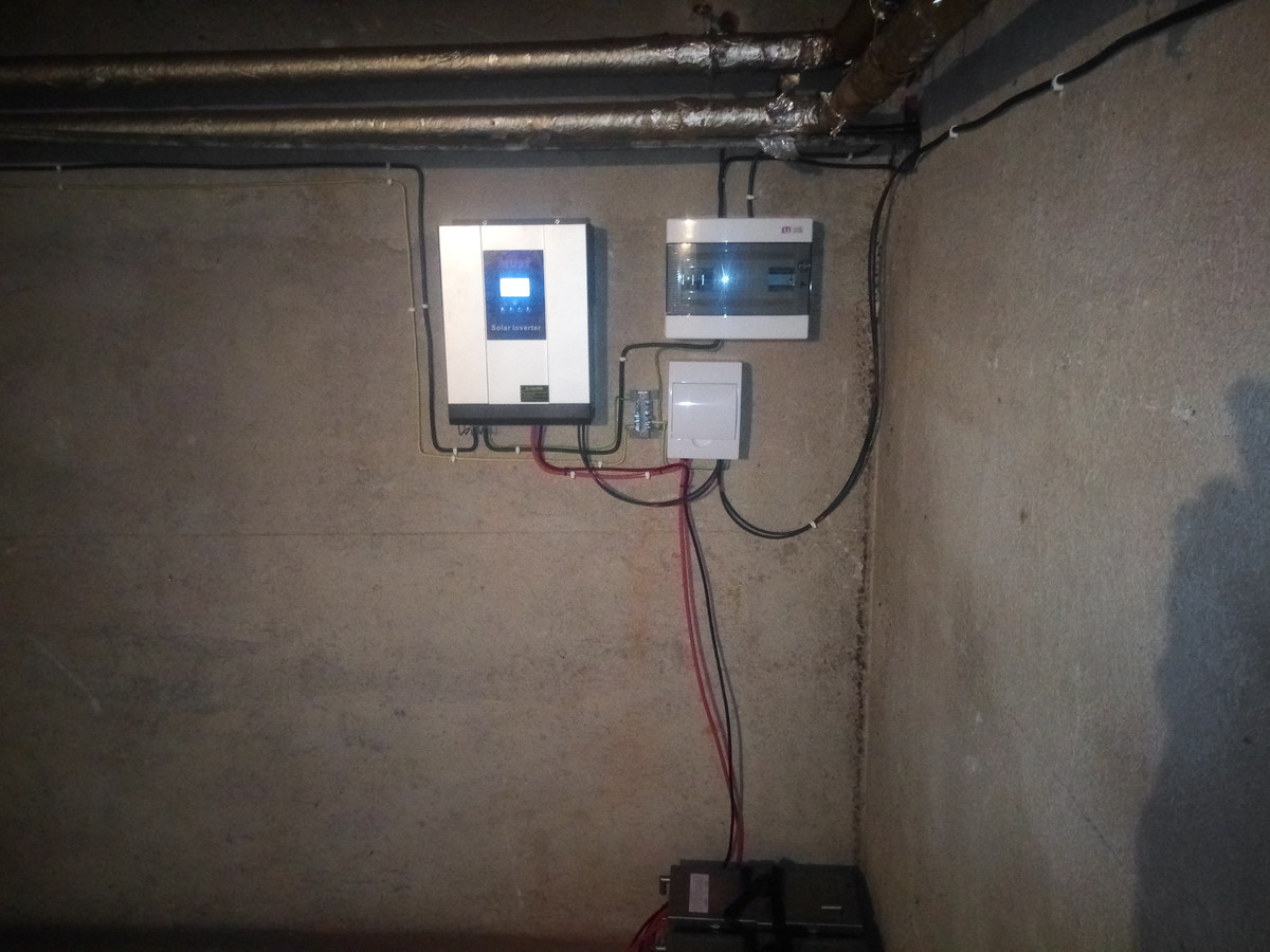

Juž jest gotowe,od soboty dziala.
Przy niedzieli slonce palilo i przy szybkowarke 2kw solary pchaly 1600 W,400 pociaglo na ta chwile z baterii.Juž mam zamowione jescze 4 baterie,by w dzien naladowalo i wytrzymalo po cala noc krmic lodarka i oczko.Teraz jescze w nocy przelacza na siec,w dzien nie možliwe wyužic calkowu produkcji,2 baterie naladuje szybko .Pralka,zmywarka,bazen,lodarka,lodowacz juž w dzien dzialaja darmowo :-) trzeba tylko užyc pralki,lub zmywarki nie zaraz,žonka nasczescie zrozumiala,jak darmowo myc,prac 🙂
Musialem wymienic kable baterie-falownik.Kiedy slonce pali,jest wszystko o.k.W niedzielu nie palilo i zmywarka dzialala tylko na battery pack.96A rozgrzalo kable 16mm fajnie,zmienilem na 35.Tu nie dziala 1mm/10A.Aj z brakiem slonca pozwoli laduje,dalo cez dzien 2x zmywarke i 2x pralke,zadowolnosc i niespodzianka moja jest ogromna.
Prawo Ohma wszędzie działa 👍.

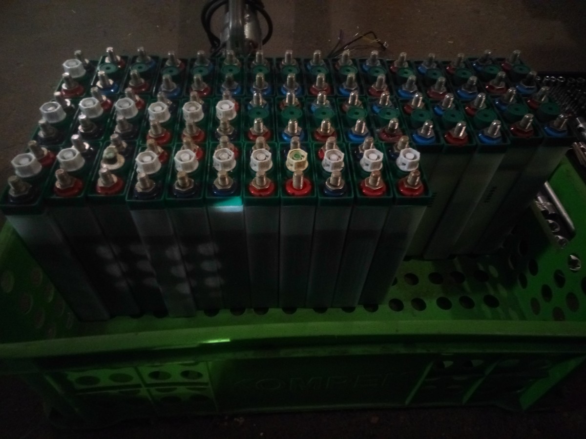

Testujem,repasujem,przerabiam,bo juž na 1/2 skopalem 2 baterii,ktore maja zamiast 20 19 czlonkow??? To nawet nie pomyslalem o tym,nie liczylem-no francuskie :-) .. zbroje na zime.Jescze brakuje mi terminalu do autonomycznego przylacenia x baterii.Paralelny bajpas drutowy nie pozwala extra odlaczenie przy pracy systemu.Polecam pomyslec na to juž przy pierwszym montažu.

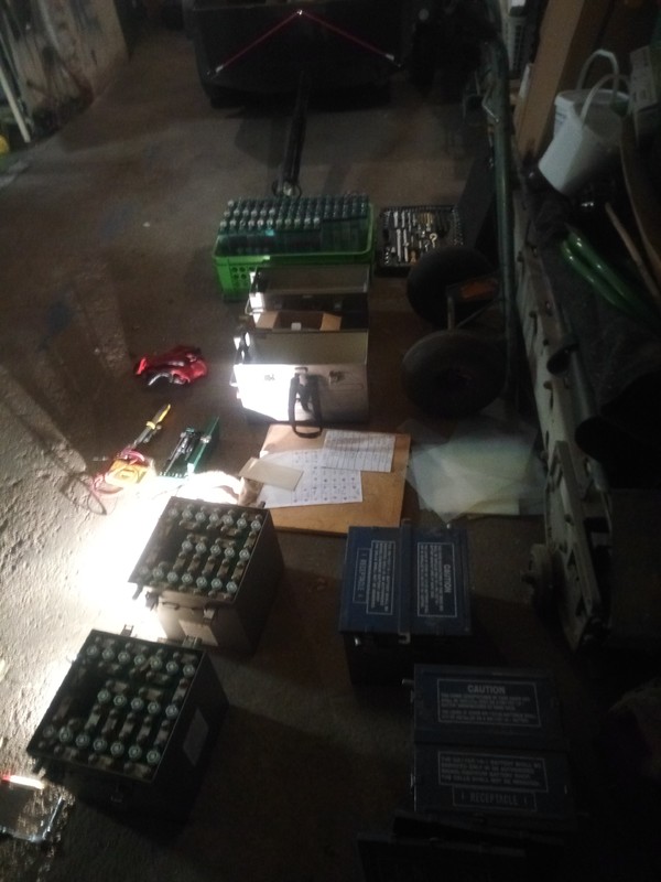

Rozszerzenie magazynu i terminal.Dužo czasu polykalo testowanie i skladanie czlonkow baterii.Dolic,naladowac,wyladowac,znalazc zlych,zdemontowac,zmontowac,naladowac,wyladowac,naladowac.Stale z mala ladowarka.Slonca brakuje.W pogodzie tymczasowej tylko dužy UPS.Oodbior ponad tydzien przelaczony na bypass i zamiast slonca tylko "swiatlo"utrzymuje baterii.Moja wies Dolany i to geograficznie znaczy mlga,mlga...
Dla baterii to powinno na dobre wyjść. Po kilku cyklach rozładowania i ładowania odnotowałeś zmianę czasu podtrzymania ? Ja zebrałem już 4 bloki 100Ah i falownik offgrid czeka tylko czasu brakuje.. ps. Te szyny + i - dla bezpieczeństwa docelowo bym czymś osłonił i baterie dał na stojak jeśli to piwnica.
