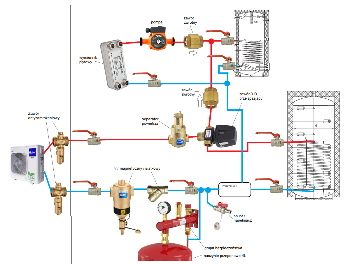

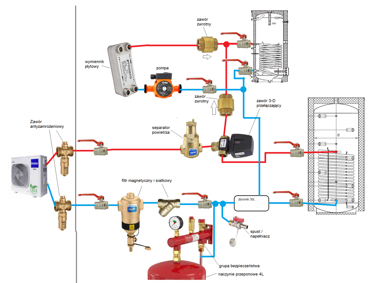

Wrzucam "schemat". Coś dodać, coś ująć?
Pompa ma tłoczyć do wymiennika, więc powinna być na powrocie.
Prościej by było gdyby zbiornik CWU miał dwie wężownice. Tak istnieją takie do PC. Odpada wtedy wymiennik płytowy, pompa obiegowa, zawory zwrotne i kulowe.
Dzięki za uwagi.
No tak, ale dochodzi koszt nowego, ciężkiego baniaka. Więc sumaryczny koszt i tak byłby większy.
Jeszcze takie pytanie: czy separator powietrza nie powinien być w najwyższym punkcie instalacji? U mnie to akurat wypada przy zbiorniku cwu. Jak powinno się odpowietrzyć taką instalację i czym? Czy ten separator wystarczy?
