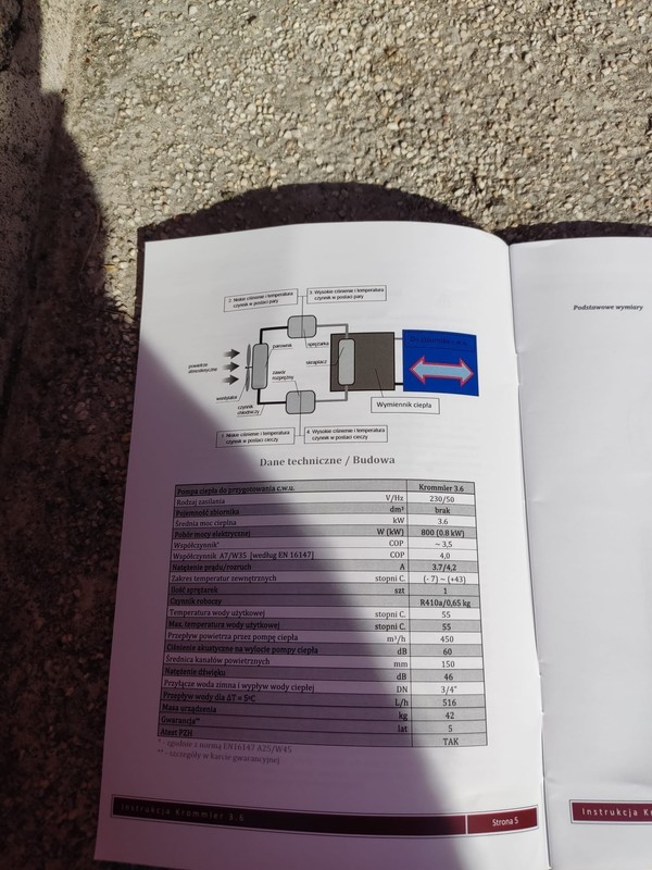

W instrukcji znalazłem takie informacje zakładam że przepły wody pompy obiegowej powinien oscylować w okolicach 516 l/h przy temperaturze wody około 5 stopni
Jeśli się mylę poprawcie mnie
To przepływ dla delty 5st .
