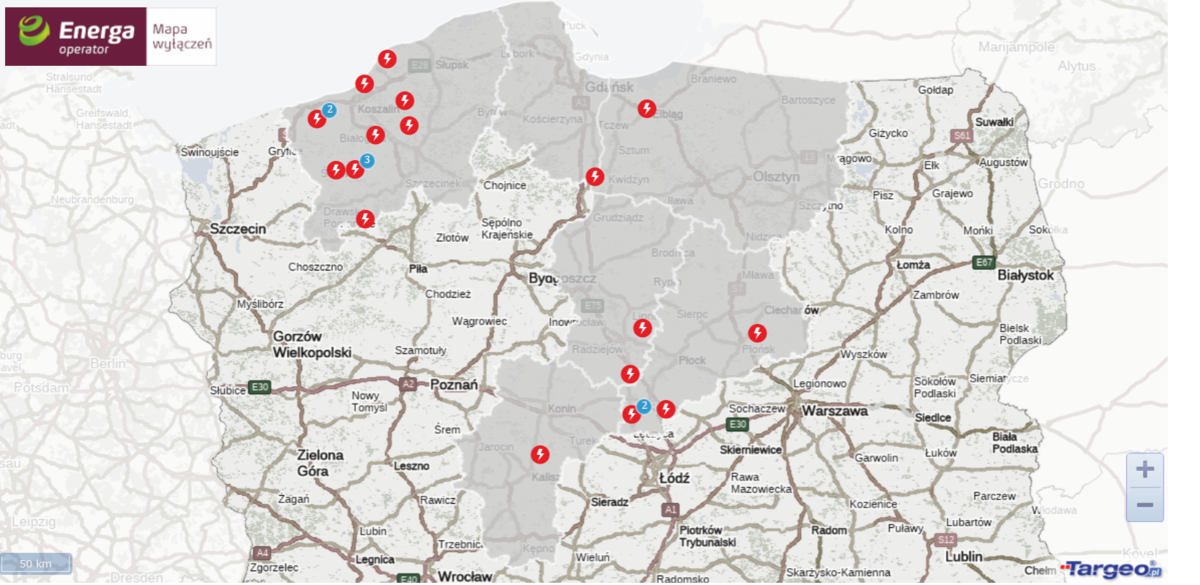

Nawiązując do mojej wczorajszej wypowiedzi, letnia burza, gdzieś dalej, wcale nie w mojej lokalizacji.
Prądu niema już ponad 12h, do zakładu energetycznego się nie można dodzwonić.
No to kiepsko, a co piszą na stronie WWW. W Energa jest taka mapka i informacje o awariach w okolicy.
To działa dosyć sprawnie.
