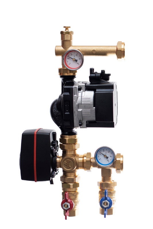

Taki zestaw powinien mieć zaw 3-D i siłownik, oraz pompę

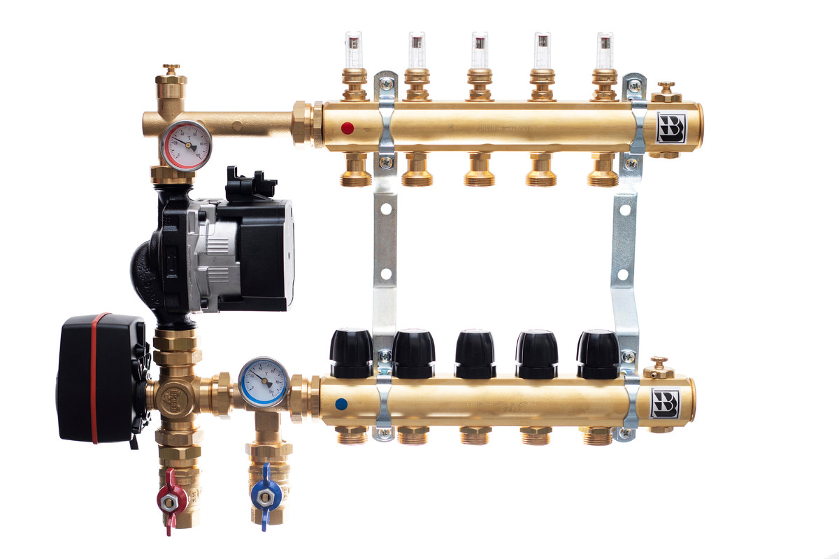

Wygląda mniej więcej tak:
https://finish-a.com.pl/wp-content/uploads/2017/07/ximg_5379ea320700e.jpg.pagespeed.ic.na0weFQLfj.jpg
Sterowanie zaw 3-D przez siłownik i osobny sterownik
Ten przykład to produkcja naszego Kolegi z forum, @tomekb
Złap się z nim , to ci to poskłada i dopasuje.

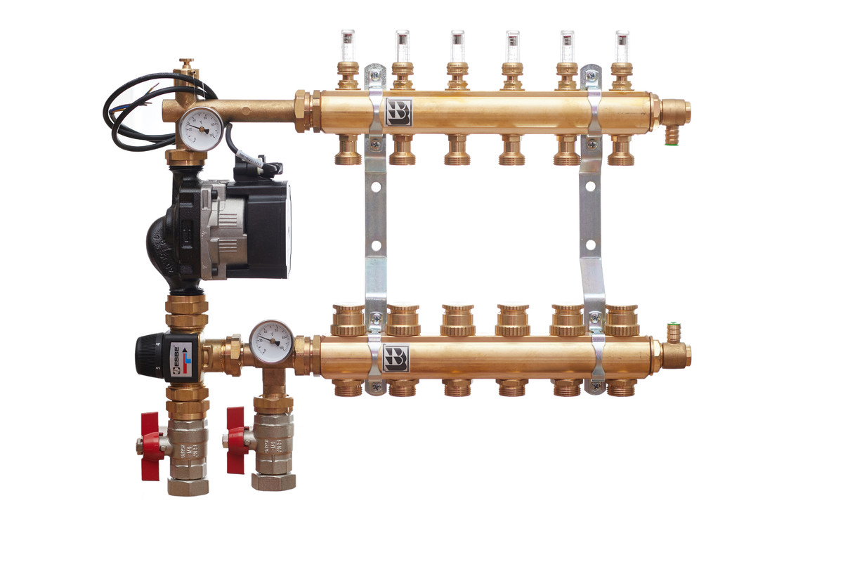

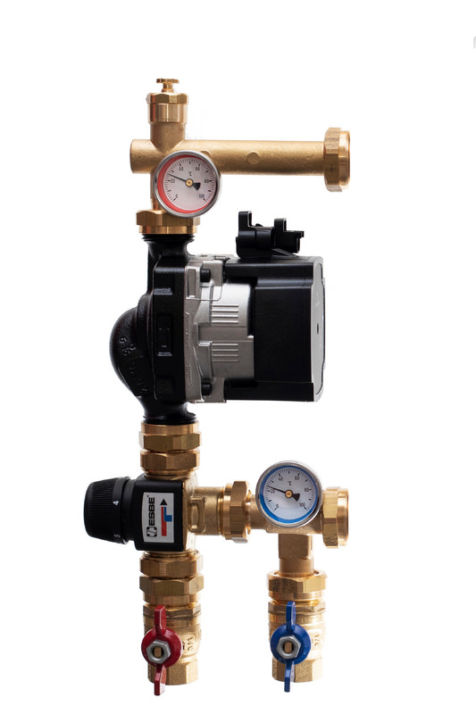

Opcją jest zaw 3-D bez siłownika albo zaw 3-D termostatyczny, ale te ostatnie nie sprawdzają się przy podłogówkach zasilanych z PC.
Witam, polecam coś takiego jak poniżej na zdjęciu. wersja z zaworem termostatycznym, lub moim zdaniem lepsze rozwiązanie z zaworem i siłownikiem. Pompy do wyboru Wilo lub Grundfos. Oba rozwiązania mogę Ci wycenić zapraszam na priv..........  Pomijając to, że układ podłogowy należy przerobić  to coś mi tam nie pasuje, po pierwsze jest to układ który raczej stosuje się do kotłów węglowych lub do instalacji w których jest dość wysoki parametr zasilania , po drugie  narysowałeś strzałkę w dół na pompie, kształt korpusu pompy wskazuje, że strzałka powinna być do góry ( ale może zdjęcie jest tak zrobione) po drugie jak tak by było od początku to rotametry powinny być innego typu bo inaczej by to nie działało. Czyli zasilanie np. z kotła powinno iść na dolną część mieszacza , pompa powinna pompować na górną belkę rozdzielacza i wracać przez dolną belkę .   Pozdrawiam Tomekb
