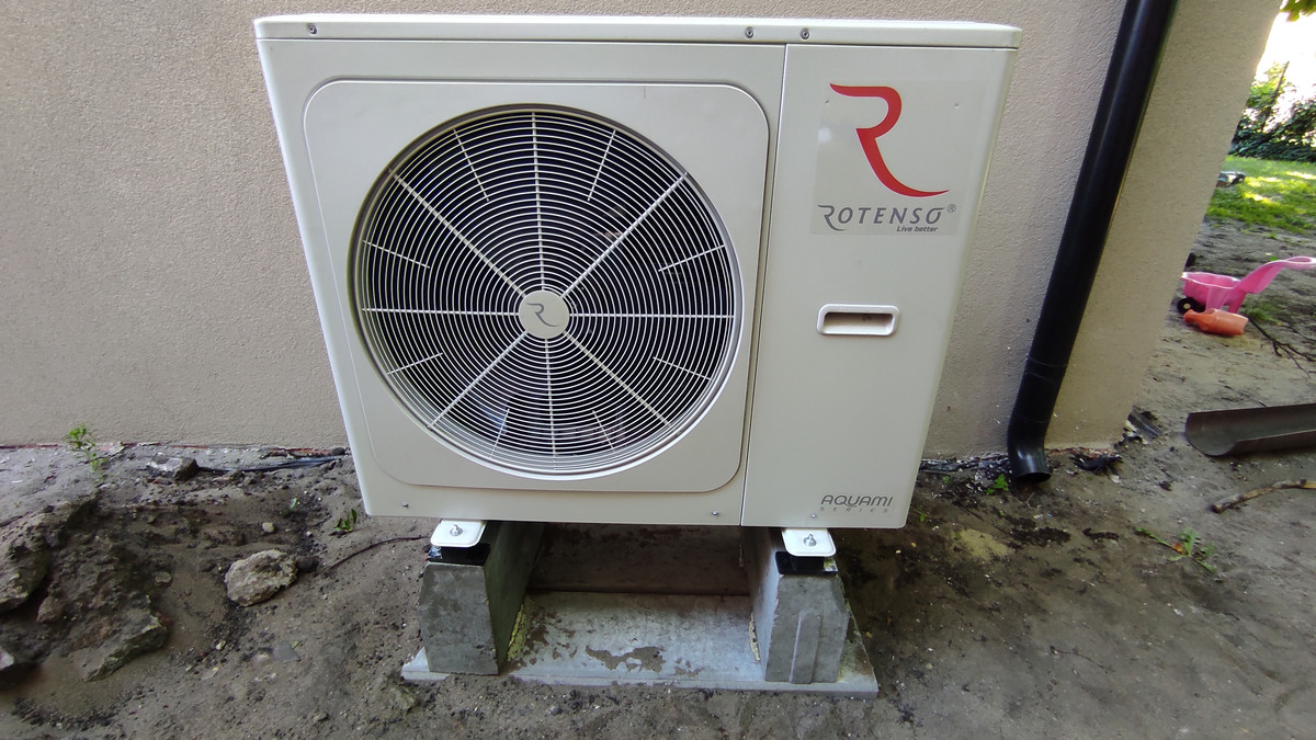

Tydzień temu montaż. Wczoraj uruchomienie.
Do zimy jest czas na rozgryzienie funkcji sterownika.
IMG_20220624_092559.jpg.51d9a62253c26b60a605e79b4c0fb721.jpgIMG_20220623_174256.thumb.jpg.ec5f9fd04da0e0dff043d8dfc559f333.jpg
