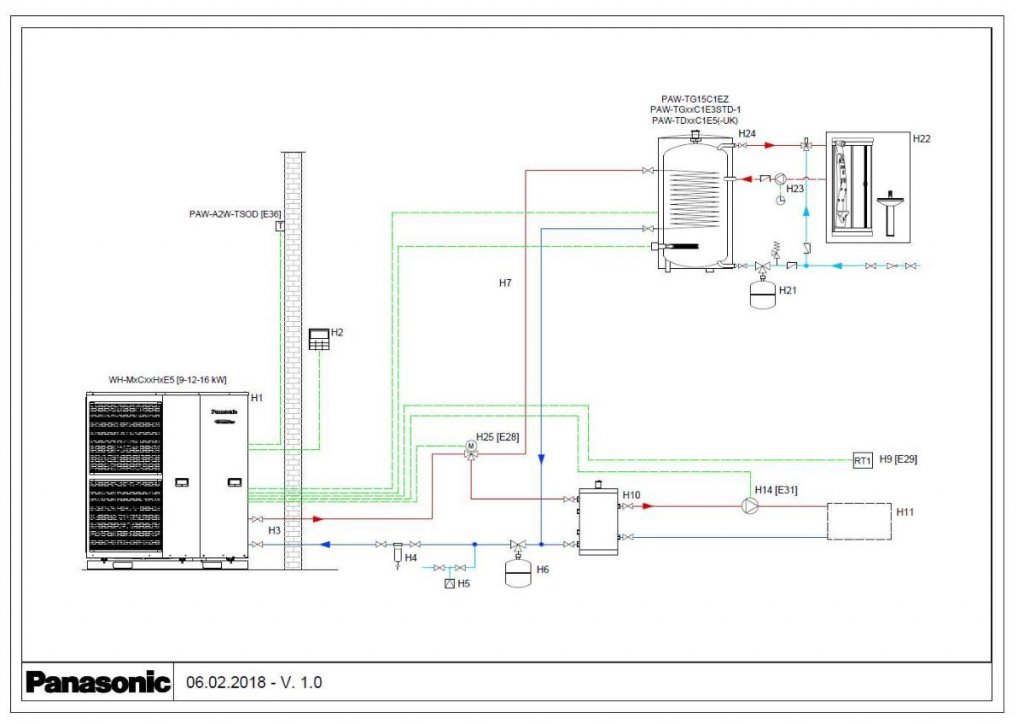

Czy to normalne zjawisko:
ustawiony tryb auto (CO+CWU) i temperatura w zbiorników CWU szybko spada (nie jest wykorzystywana przez domowników).Powoduje to regularne przełączenie się na dogrzanie CWU. Gdy włączony jest tylko tryb CWU - wszystko jest ok i temperatura trzyma długo.

W t-cup to chyba standard. Nie wiem czy tam sterowanie nie jest jakies dziwne czy instalatorzy niedouczeni ale wyglada to troche tak ze jak pompa przelaczy sie na grzanie C.O. to sciaga cieplo ze zbiornika cwu. Znajomo opowoadali jak to i nich wygląda.

Nic takiego miejsca nie ma w T-Cap-ie... i tak jak kolega @sambornapisał... albo zawór nie domyka albo jeszcze inny babol w instalacji zrobiony.... ☝(ツ)
Nagminnym jest włączanie cyrkulacji CWU non stop a potem szukanie winy.... a to nic innego jak ogrzewanie podłogowe czy ścienne rurami CWU... ¯\_(ヅ)_/¯
Pozdrawiam. YARO.
Poniżej oryginalny schemat podłączenia monobloku Panasonica z 1 obiegiem grzewczym
Bufor H10 - 50l
I co tu można zepsuć?

Kilka dni temu też zacząłem podejrzewać o nieszczelności zawór rozdzielacza. Miałem ustawiony za krótki czas dogrzewania cwu, pompa wymieszała wodę w zbiorniku ale nie zdążyła dogrzać całości do temp. zadanej.
