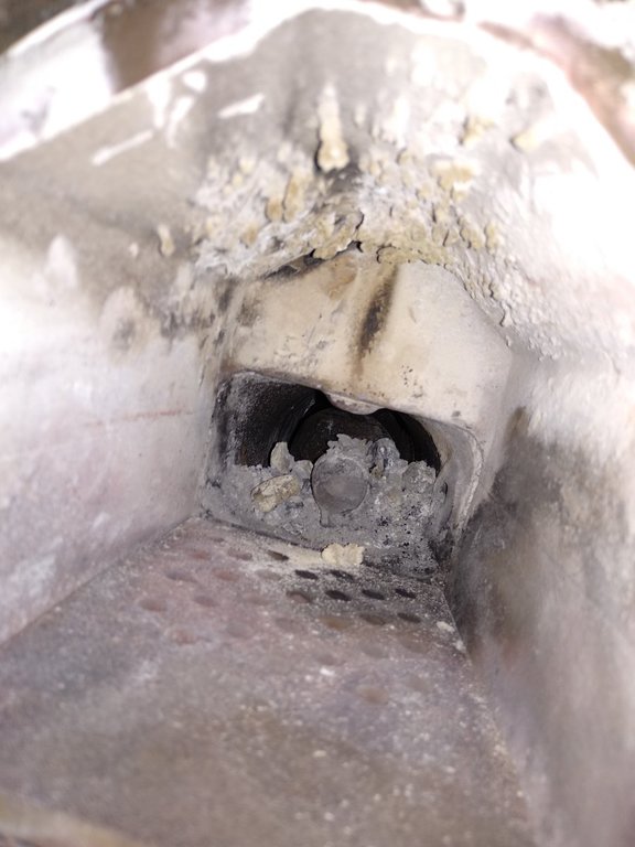

Czyściłem dzisiaj palnik. Wygrzebałem małą kupkę sypkiego i drobnego popiołu. Na początku płytki paleniska było niewielka, twarda, czarna zgorzel. Skułem to śrubokrętem i młotkiem. Udrożniłem dwa otwory na płytce, bo było zaślepione. Poszło lekko samym śrubokrętem. Lubię ten palnik, bo jest szybki w obsłudze, idiotoodporny i nie wybrzydza z paliwem. Wersja 9 KW, potencjał na Czarnej Perle 5,2 kg/h

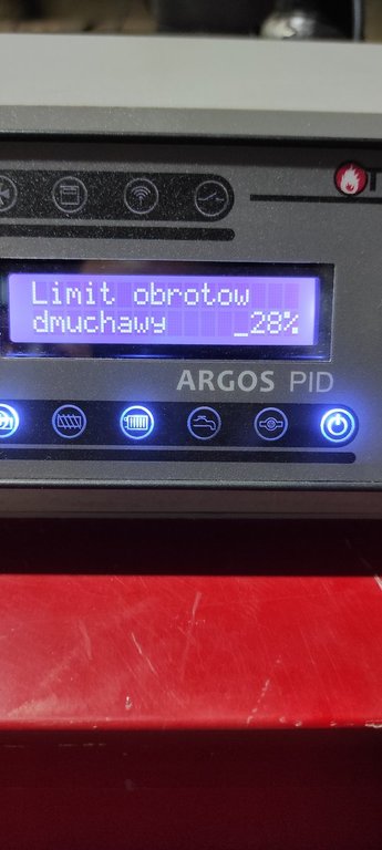

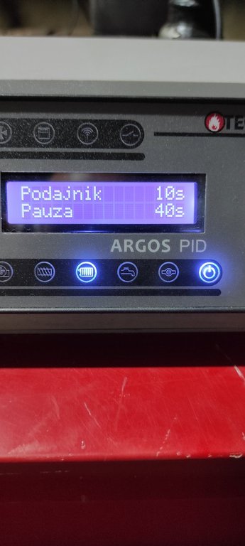

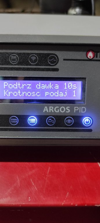

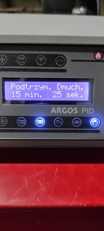

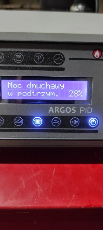

Witam. Jestem tutaj nowy. Kupiłem kocioł na ekogroszek z palnikiem SV200 moc 24kw sterownik posiadam Agros Pid technix.
Szukam inteligentnego człowieka który mi pomoże ustawić sterownik żeby mniej spalał jeśli jest taka możliwość. Aktualnie spalanie na 7 dni wychodzi 7,16/dobe.
Ustawiłem moc dmuchawy na początek 50 % lecz to chyba było za dużo bo delikatne spieki się robiły,zmniejszyłem na 25% i jest pyłek . Dodam że Kociol mam dopiero od 3tygodni i nigdy nie miałem styczności z ekogroszkiem.
Opublikowano (edytowane)
Jaka moc dmuchawy? Po tym co piszesz strzelam, że okolice 80 watów. Palisz z PID czy w dwustanie? Grzejesz coś oprócz CWU np. drabinkę w łazience? Sterownik to na pewno wersja bez plusa? Masz zwykły mały ekranik i obsługę przyciskami? Generalnie palnik SV200 o tej mocy ustawiasz by w maksymalnej mocy stosunek podawania do przerwy wynosił 1:3, maks 1:4.

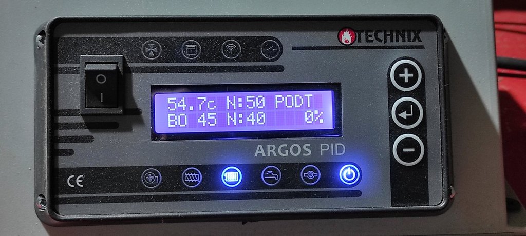

Dobrze strzelasz,sprawdziłem i 80w. Pid mam włączony , czasami się jeden grzejnik otworzy (głowica termostatyczna). Tak sterownik to napewno wersja bez plusa.
Mam taki sam sterownik. To będzie moje osobiste zdanie na jego temat i forumowicze nie muszą się z nim zgadzać. Palenie w PID bez odbioru ciepła to porażka w tym sterze. Ustawiasz tylko parametry maksymalnej mocy, a sterownik w taka pogodę jak teraz schodzi z mocą bardzo nisko i następuje utylizacja węgla zamiast sensownego palenia. U siebie zrezygnowałem z PID i palę w dwustanie. Spróbuj na próbę wyłączyć PID ustawić podawanie 10 sekund i przerwę między 30-40 sekund. Powietrze zostaw na razie 25 procent. Ważne będą parametry podtrzymania. Ustaw długość podawania 10 sekund z przedmuchem raz na 15 minut, długość przedmuchu w okolicach 20-25 sekund, moc podobna jak podczas pracy czyli 25 procent. Popal tak trochę czasu i sprawdź czy spalanie spadnie lub czy jakość palenia się poprawi.

Wyjściowo coś już mamy, choć nie wiem czy te 28% dmuchawy to nie będzie za dużo. Wyjdzie w praktyce. Teraz pozostaje obserwacja. Zarówno popiół czy dopala wszystko oraz czy popiół się nie spieka. Prawidłowo przy pełnej mocy promień powinien niemal dotykać lub lekko muskać przeciwległej ściany kotła. Zbyt mało powietrza to pomarańczowy lub czerwony płomień z kopcącymi końcówkami. Prawidłowy to żółty kolor i płomień charakteryzujący się tym, że nie jest poszarpany, ma iść niemal poziomo, jeśli idzie do góry to znak, że wiatru może być delikatnie za mało. Zbyt duży wiatr to poszarpany krótki płomień. Obserwuj podczas pracy, ale nie od razu po wyjściu z podtrzymania. Ogień potrzebuje chwilę, aby się rozbujać oraz by palnik prawidłowo się nawęglił.
Na Twoim miejscu bym to wywalił w kosmos i zamówił SKZP 02 lub ewentualnie Argosa, ale z plusem. Moim zdaniem SKZP będzie lepszym wyjściem, choć obie propozycje to duży skok w stosunku do tego co masz teraz.
