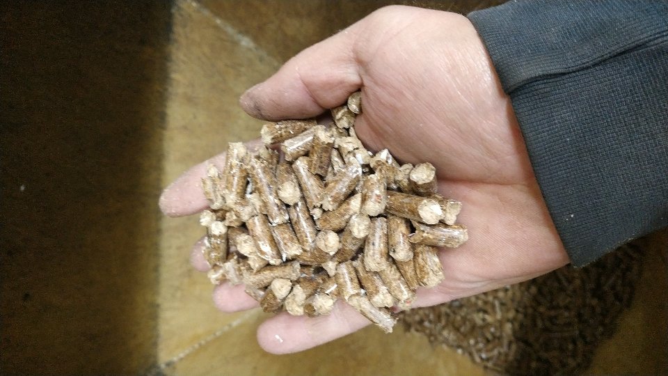

Opublikowano 2 maja 20215 l Umnie leci pellet jakiś przemysłowy 8mm został tylko wymieniony ruszt do pelletu.
Opublikowano 2 maja 20215 l Palisz peletem tylko po wymianie płytki w palniku? Nie masz separacji zbiornika itd.? Nie boisz się o cofkę płomienia do paliwa? Temperatury będą rosły, więc będzie coraz ciężej wymusić ciągłą pracę kotła. Z ciekawości ile Cię kosztował za tonę? Rozumiem, że pewnie trzeba kupić jakąś konkretną ilość, żeby się chcieli zainteresować.
Opublikowano 2 maja 20215 l Ja płaciłem 600zl tona z transportem. Palę bez separacji i nic takiego się nie dzieje, temperatura Podajnika waha się od 28-34stopni zależy na jakiej mocy pracuje, zaznaczę że w kotłowni ma dosyć ciepło i od tego też zależy temp podajnika.Pali się bardzo fajnie jak dalej pellet będzie w tej cenie to na tą chwilę zapominam o węglu.
Opublikowano 2 maja 20215 l Taka opcja z peletem może być fajna dla małych domków i mieszkań np. 40-70 mkw. Pellet ma mniejszą kaloryczność, więc przewymiarowany kocioł 8-9 KW będzie miał szansę trochę dłużej popracować.
Opublikowano 3 maja 20215 l Ja mam spory dom słabo izolowany. Między ścianami 5cm wełny i ocieplony dach styropapą. Pelletu na 270mkw schodzi mi więcej o jakieś 8kg jak ekogroszku. Kupuje jednak workowany pallet po 600zl zatem wychodzi mnie i tak taniej niż węglem. Póki taka będzie różnica w cenie zakupu nie wracam do węgla. Pelletem czyściej, przyjemniej. Mam prototypowy wymiennik na poziomych półkach. Przy węglu w sezonie trzeba było zgarniać co średnio 10dni. Przy pellecie jak w styczniu i lutym były mrozy starczyło raz w miesiącu. Palnik tj pod rusztem dla węgla czyściłem co spalania ok tony opału, na pelecie wyszło, że mogę po jakiś 4tonach. Pracuję nad rozwojem softu w Argos Max V2 i korzystam od niedawna z softu testowego. Jestem z efektów zadowolony.
