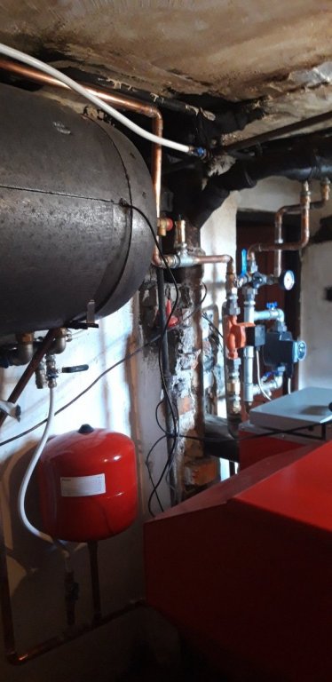

Nowy piec i od razu ekopremium 29 Tylko mam pytanie... Nie za mocny dla kotła Stelmark Pionier 10kw? i drugie pytanko. Od jakich parametrów w PID wystartować w takim piecyku Do ogrzania coś koło 80metrów dom nieocieplony Rurki miedziane grzejniki stalowe. Pozdrawiam Fachowców

Nie ma  żadnej zależności pomiędzy siłownikiem zaworu a sterownikiem pokojowym. To pierwszy błąd !!! Drugi to brak pompy na powrocie, będzie zimny powrót a w takim przypadku zabawa z ustawieniami dopiero się zacznie. Ważne w którym miejscu wpięty powrót  bojlera,tak aby pompa co nie pociągała ciepłej wody z powrotu bojlera przez zawór 4 d. Powrót bojlera jak najbliżej pieca a na nitce powrotu z zaworu do pieca zawór zwrotny. Siłownik zaworu będzie ci pilnował temperatury na grzejniki. Instalacja zrobiona i w tym stanie z 2 pompami zapomnij o paleniu w PID. Sterownie pokojowe super tylko cena sterownika już nie ponad 700 zł. Sterownik w tej opcji ma fajne możliwości. Ważne - zamontować 4 czujniki które są dostarczane z piecem. Tj  powrotu, temperatury cwu, zewnętrzny, i zaworu-potrzebny do sterowania zaworem poprzez siłownik.
Nie wiem czy się przeżegnać ręką czy nogą, a może źle widzę. Czyli co pompa przed zaworem 4 drogowym ???

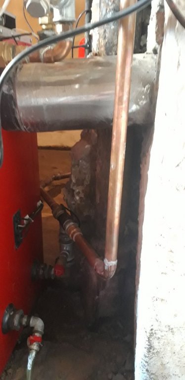

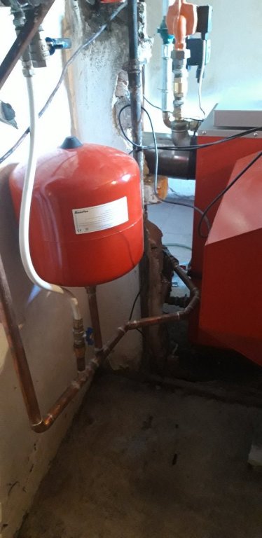

ja tutaj nic więcej nic nie posiadam Na dole jeszcze rurka powrotna od bojlera i nic więcej a więc w którym miejscu mogę tą pompkę zamontować? Jaką moc pompki?
porobie więcej zdjęć bo nie bardzo rozumiem 🙂 co znaczy przed zaworem 4d 😉

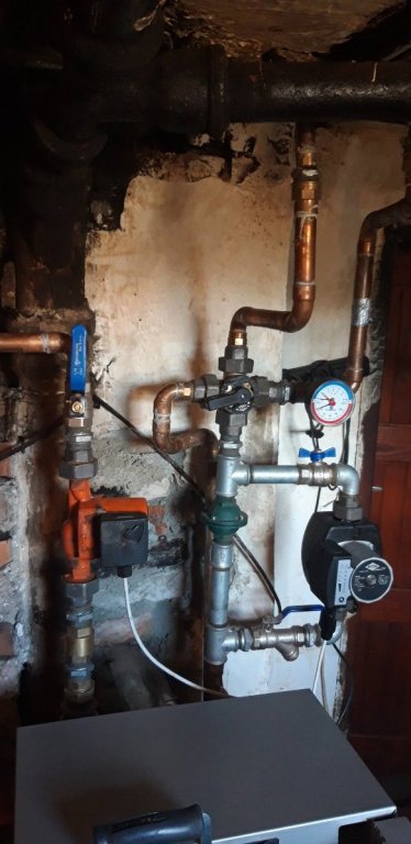

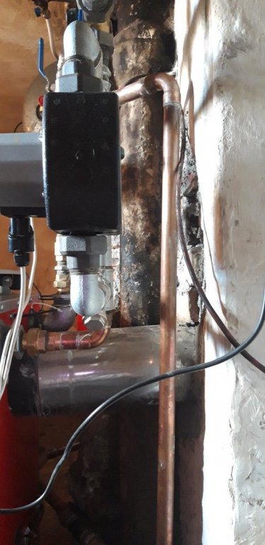

czy dobrze rozumiem, że pompa co powinna być z prawej strony a zawór z lewej?
Kolego nie o to chodzi, nie wiem kto ci to robił ale to jest spaprane. Zawór 4 drowowy jest wpięty jak zawór 3 drogowy z funkcją rozdzielania. Powinno być wyjście z pieca-zawor 4 drogowy -pompa- zawór zwrotny lub obejście(to co jest). W obecnym układzie pompa pompuje wodę bo we wszystkich kierunkach. Kiedy to zrobiłeś ? Piec na tym chodzi. Stalmark ma 2 wyjścia widzę że co i cwu jest podpięta osobno, to dobrze i tylko tyle dobrego.
Może jest inaczej ? Opisz zawór 4 drogowy która nitka gdzie ?
O rzesz-ku [emoji33] Co to za magik wystrugał Ci taką instalację[emoji848] Pompa CO powinna wyciągać wodę z zaworu 4D ,a u Ciebie pcha w zawór. Brak pompy kołowej równa się zimny powrót.Ogólny brak estetyki i podstawowej wiedzy o budowie instalacji CO.
piec jest świeży jeszcze nie odpalany a robili mi to firmowi instalatorzy z tego sklepu gdzie kupowałem piec Czyli mówisz, że ogólna lipa jest i nadaje się tylko do przeróbki?
a nity są tak. Górny leci do dopływu prawy leci do odpływu a lewy do pieca na dole i podpięte do odpływu bojlera
No to kolego masz potwierdzenie popkorna tylko bardziej dosadnie. Spuszczać wodę i poprawiać i jest okazja wstawić pompę kotłowa. Nie mam pod ręką prostego schematu który tu krąży na forum, może popkorna ma.
ok rozumiem. czyli dla uściślenia pompa co powinna być nad 4d i do tego trzecia pompa do powrotu?
Popcorn a niby ekipa oceniana na duży plus u nas na Mazurach 😉 Ale spoko dzis maja przyjechać piec podłączać to powiem im o tym
i poprosiłbym o schemat jak ktoś ma

Podstawowy schemat z zaworem 4D oraz obiegami CO i CWU. Brak na nim wszystkich zaworów odcinających,filtrów skośnych przed każdą pompą,zaworów zwrotnych. Pamiętaj że jest to poglądowy schemat. Trzeba go dostosować do kotłowni w której wykonuje się instalację.Tu jest układ otwarty u ciebie,jak widać ze zdjęć,układ jest zamknięty. Niech panowie magicy poprawią Ci tą instalację. Do naczynia przeponowego niech zastosują taką grupę bezpieczeństwa jak na zdjęciu.
